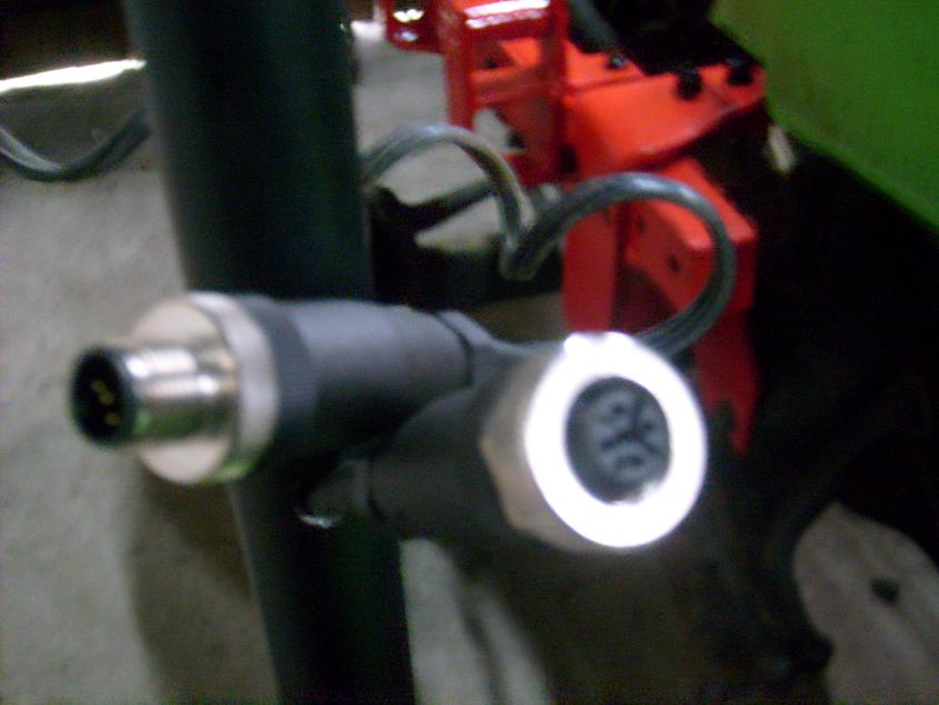

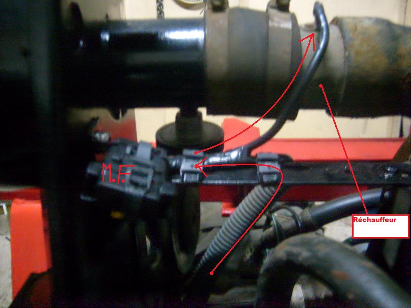

-Détail des prises "M12" étanches:

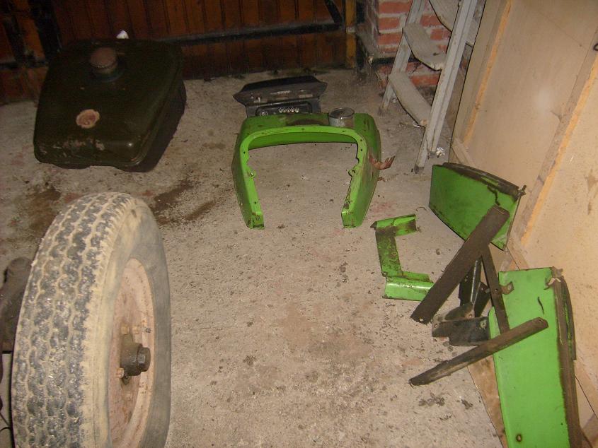

-Démontage console:

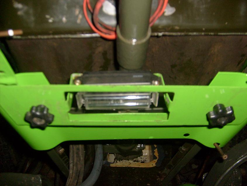

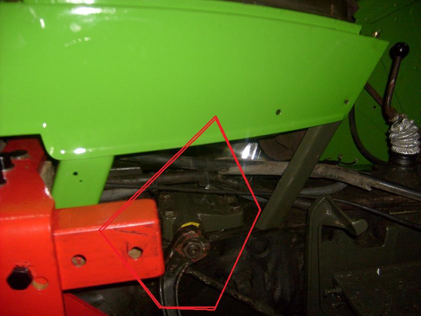

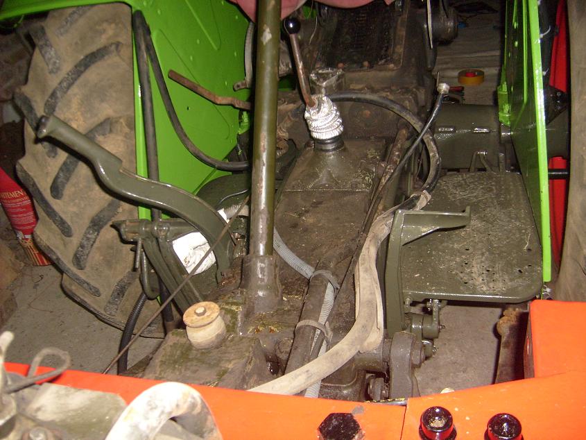

Je vai pouvoir attaquer le cablage électrique complet:
-Puissance= Préchauffage,Demm,Alt,Neiman.
-Signalisation (Feux,clignos,warning,stop).
-Prise remorque.
-Gyro.
-prise 12v.
-Voyants console et instruments.
-Changement platine fusible (achetée chez un généraliste agricole).
Tous ça en tenant compte: démontabilité ailes et console (ajout d'une boite métallique de dérivation).

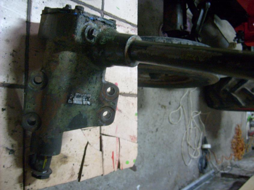

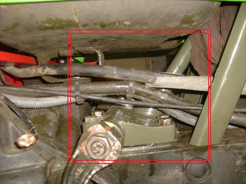

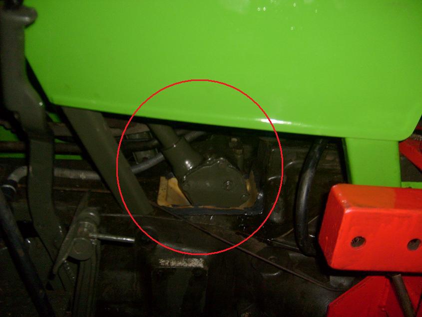

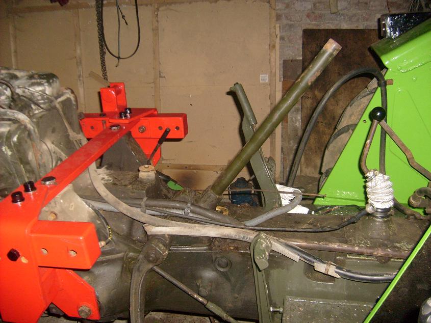

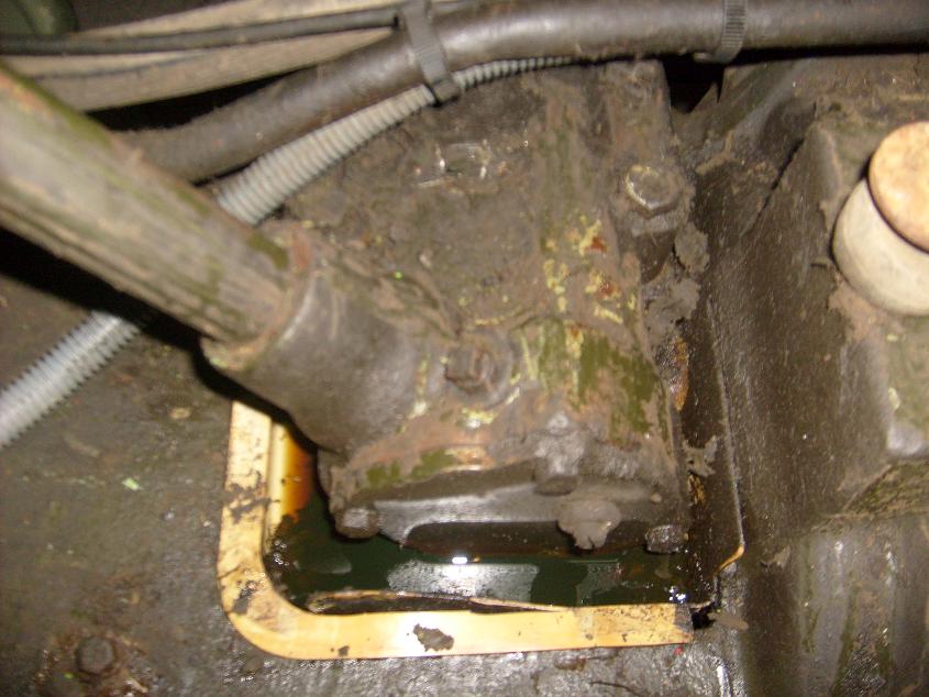

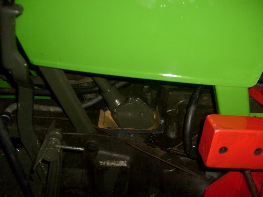

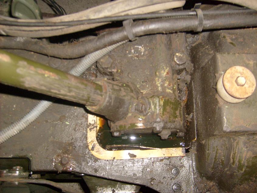

Jeter un oeuil du coté du boitier de direction car la base de celui ci baigne dans l'huile (à l'odeur je dirai de "boite").je pense vider ce "cloaque" pour y voir plus clair. :-|
Pourquoi bain d'huile, normal pas de carter?, .... Je ne sais pas... ;
Si quelqu'un a des suggestions là desus, je suis preneur. :merci:
Egalement j'ai un phare rond complet en rab, si ça interresse qq... .
Bonne continuation a tous et merci d'avance à ceux qui pourront m'aiguiller sur l'état d'origine du boitier de direction....
:merci: :hello:

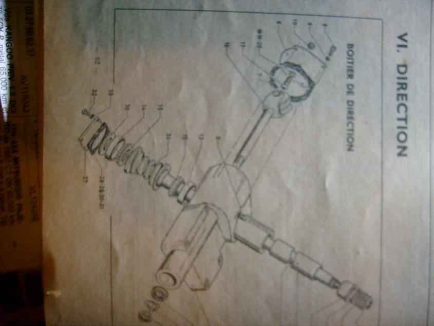

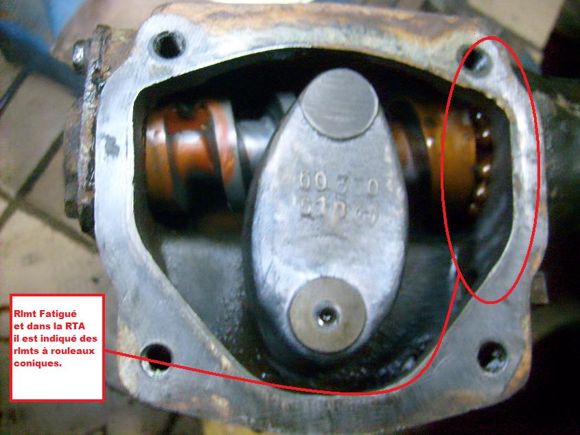

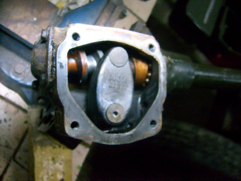

Démontage du boitier de direction pour en avoir le coeur net:
- pas de joint entre les flasques/ boitier d'ou les fuites et boitier à sec.
-nettoyage bac rétention sous boitier.

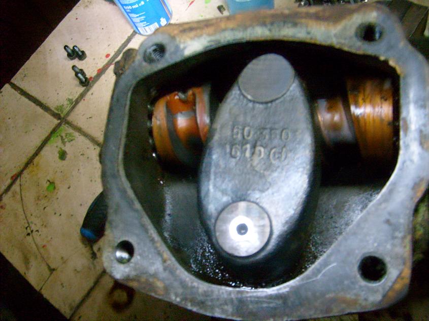

- Constat: roulement (1/2) fatigué: verrai plus tard.Cela va bien à démonter.

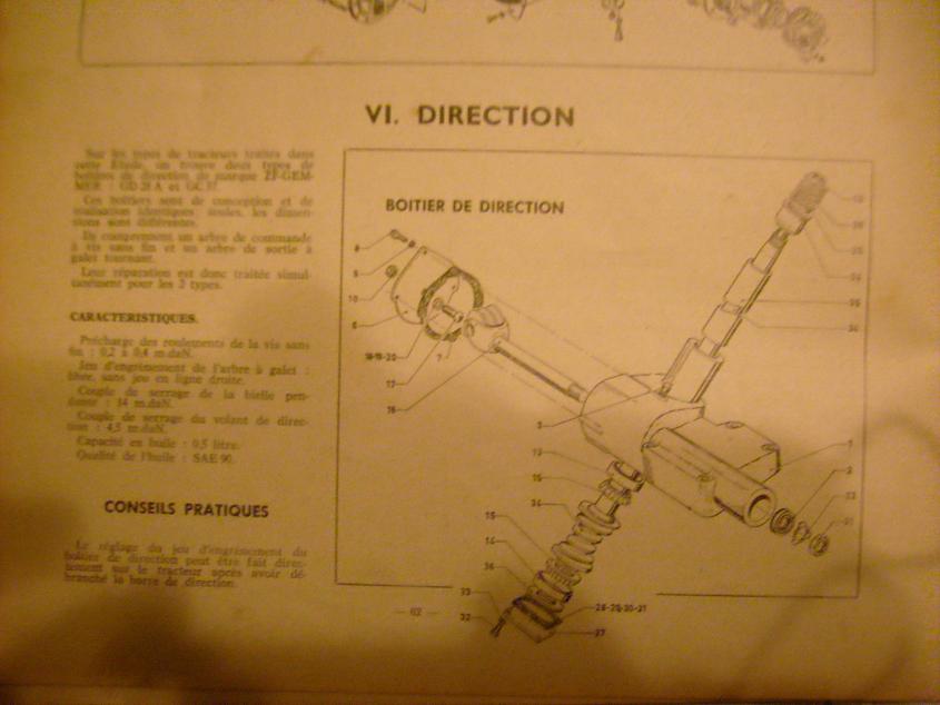

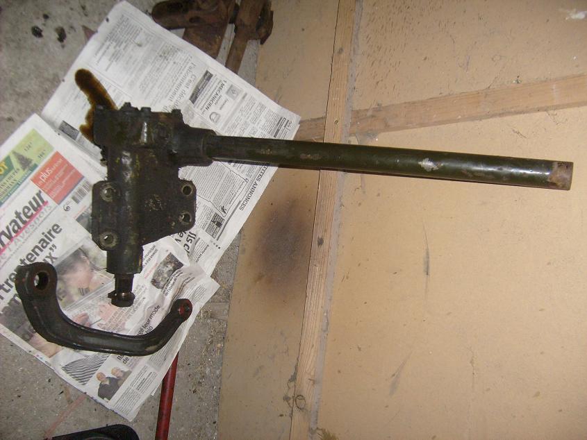

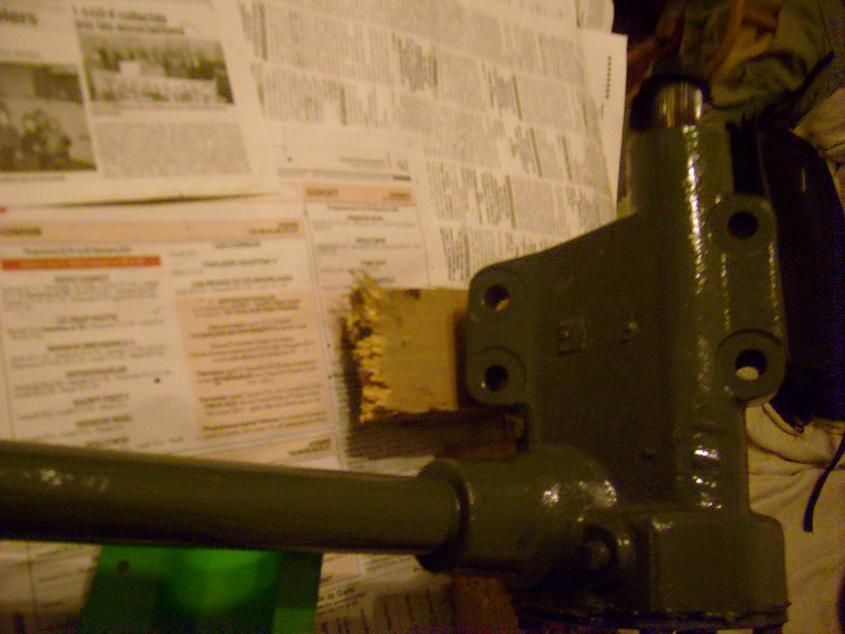

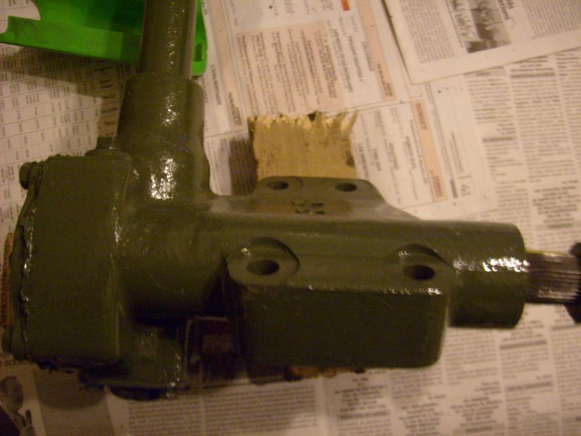

-Remise en état, Joint (pour l'instant à la pate , lorsque referai les roulements découperai joints papiers clingérite) , et remplissage d'huile.
Remontage:

Suite... .
Bonne continuation à tous. :hello:

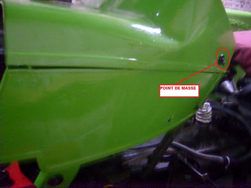

Remontage des carters constituant la "console" et préparation du terrain pour commencer le cablage.

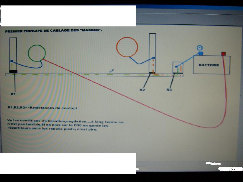

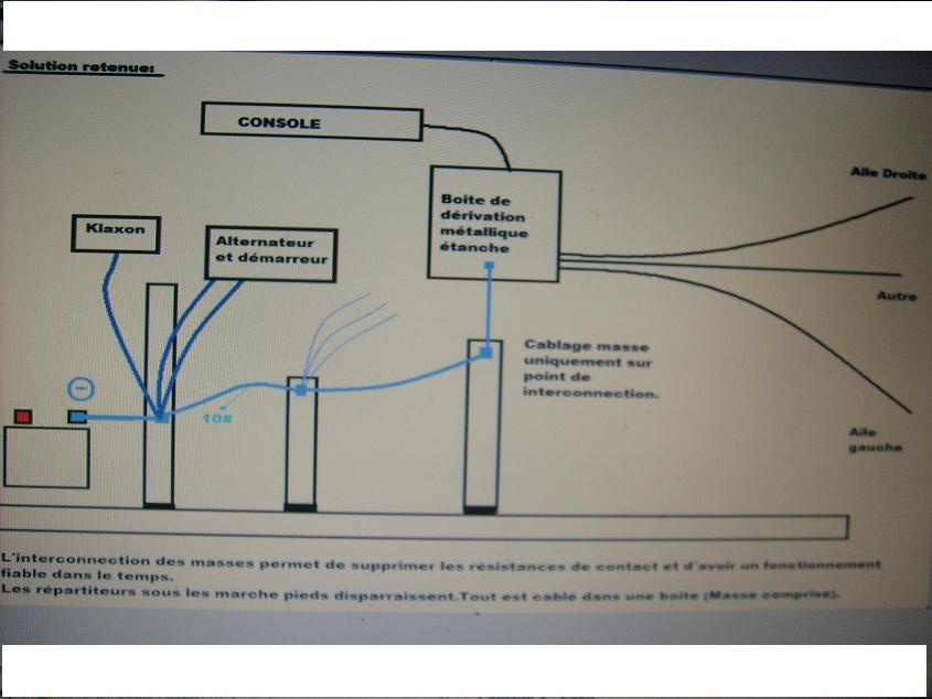

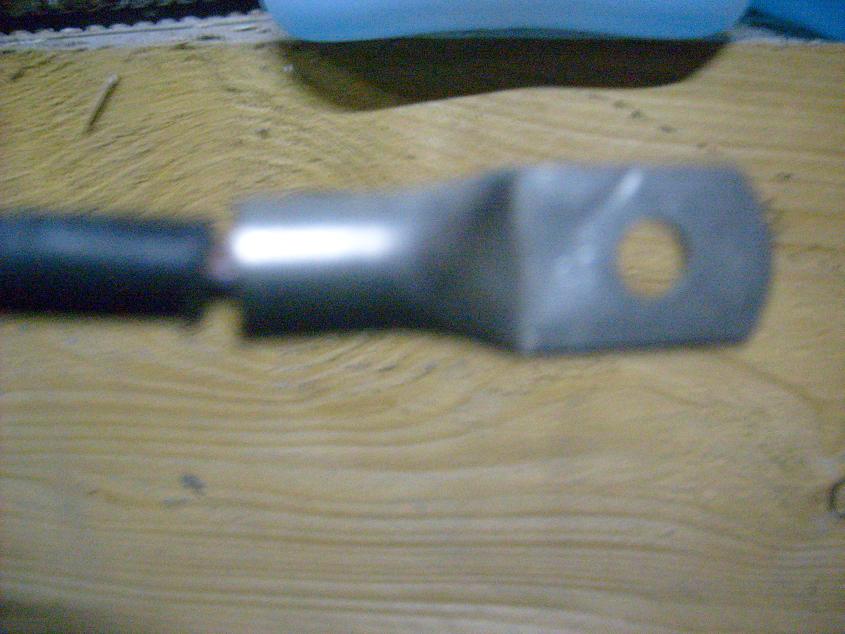

pour ce qui est de cabler les "masses je ne connai que deux façons:
Apparté électrique pour ceux que ça intérresse:
Etant en 12V les résistances de contact sont un problème: Qui n'a pas connu sur les anciennes voitures les sapins de noel dus aux mauvaises masses, Un démarreur changé pour rien pour une tresse de masse HS, Une alarme ou une batterie mise en cause pour un mavais contact de la tresse batterie vers chassi.
En effet p=UxU/R U=12V R=Résistance complete du circuit.
On voit que si R augmente, U étant constante, la puissance P disponnible diminue.
Ou cela est vicieux c'est qu'en mesurant au multimètre, on peut avoir la continuité, mais lorsqu'on demande de la puissance ca ne marche plus.
Pour les doutes sur PB de masse il est utile de ponter avec une pince directement au moins batterie(Démarreur,...).
Sur les voitures modernes du fait de la présence des "bus can" chaque faisceau comporte une masse et chaque info calculo a sa propre masse elle meme reliée à la masse calculo, elle meme reliée au moins).
La solution adoptée pour ne plus avoir à y retoucher:

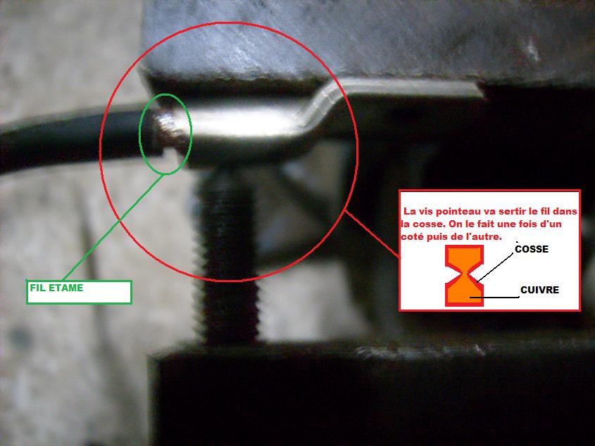

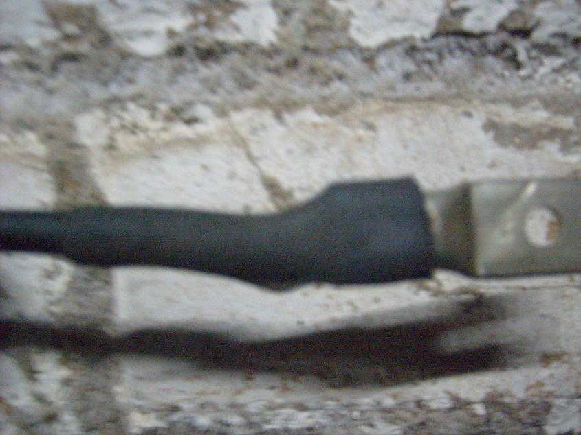

Réalisation de l'interconnection des masses et moyen de sertir une grosse cosse quand on a pas la pince adéquate:
-1°/Marteau burin: je l'ai déja utilisée mais la résistance mécanique finale n'est pas fameuse.
-2°/Avec une vis pointeau+étau (méthode de chantier):
Là la résistance et l'aspect final c'est autre chose:

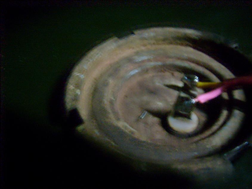

De meme les connectiques "fouareus seront soudées et un moyen proche de déconnexion gardé:

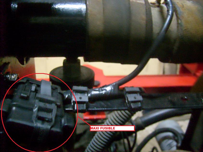

Maxi fusible mis sur solénoide de réchauffage admission air:
La suite.....

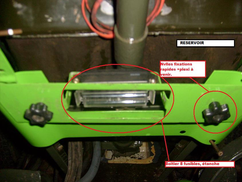

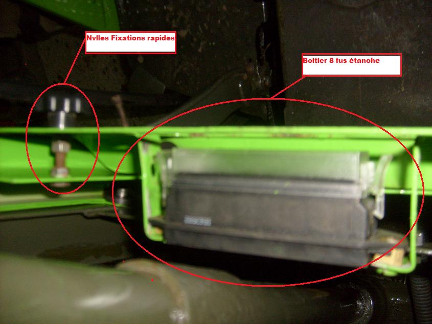

Implantation de la boite à fusible étanche:
Content de commencer l'électrique, c'est plus dans mes cordes, moins long et moins dure que toute la méca... Je commençai à saturer... . :pendu:

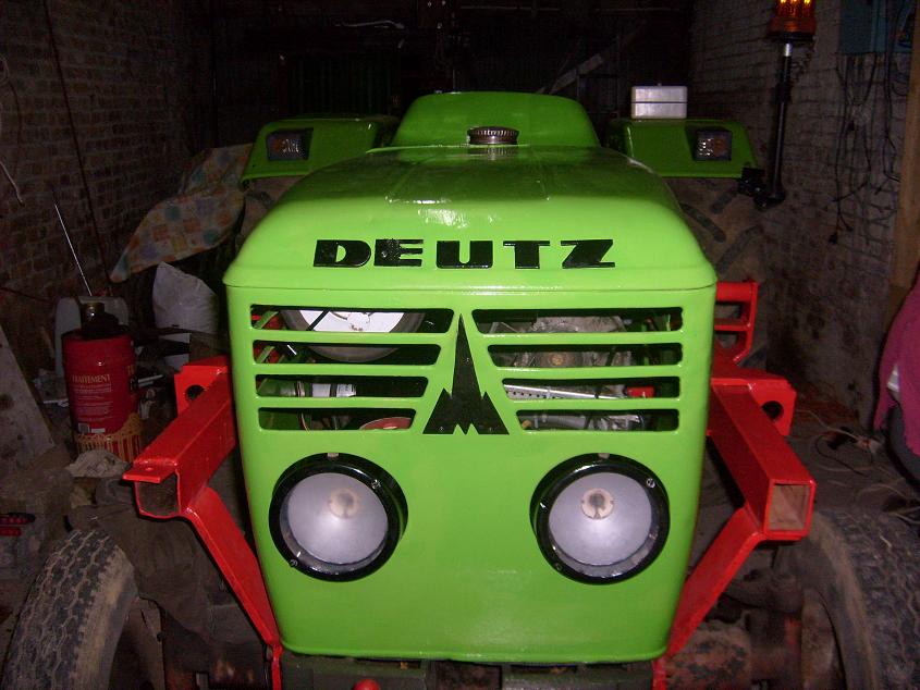

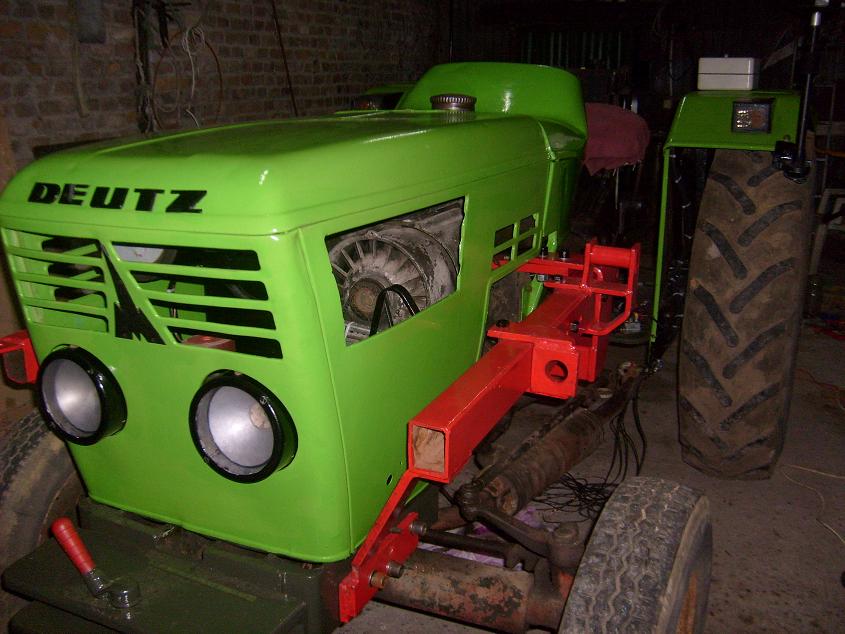

Voila, pour l'instant ça ressemble à ça:
bonne continuation à tous. :merci: :hello:

remdel1 a écrit : Réalisation de l'interconnection des masses et moyen de sertir une grosse cosse quand on a pas la pince adéquate:
Tu veux pas me montrer l'outil que tu as utilisé stp car ca m'intéresse!
