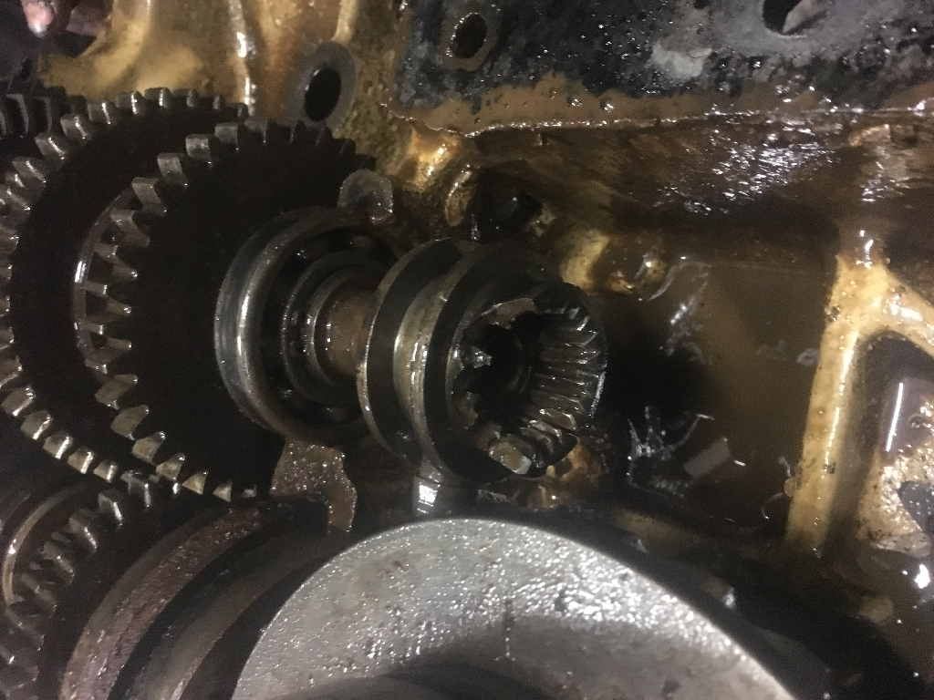

boite ouverte mauvaise surprise prise de force hs et manchon

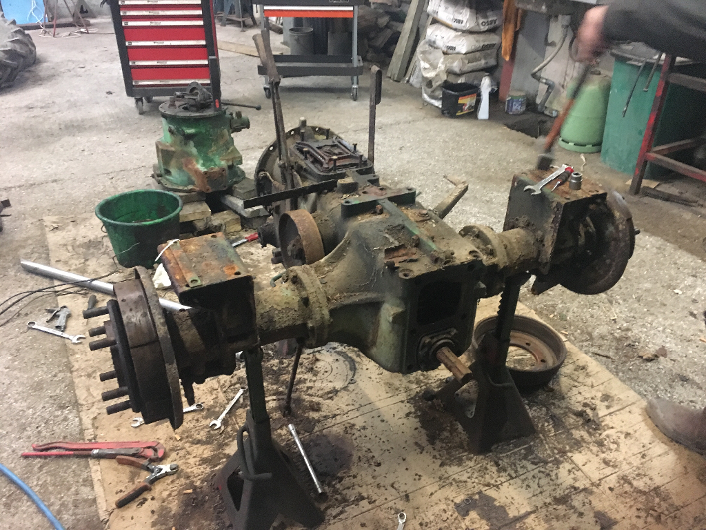

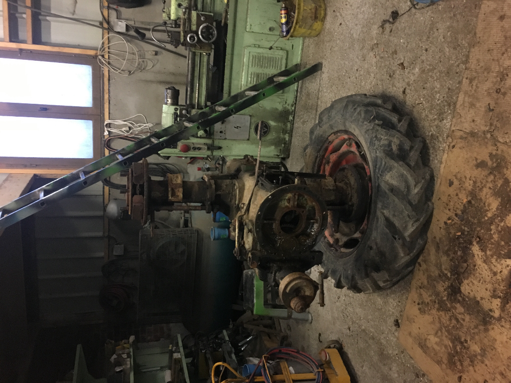

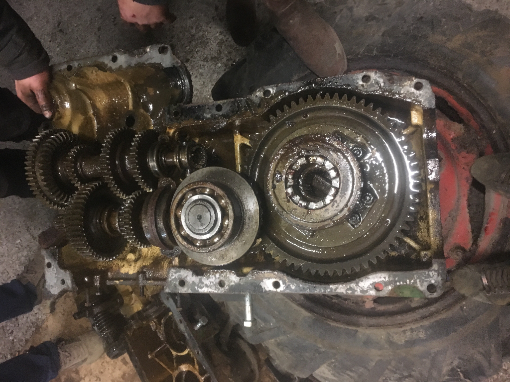

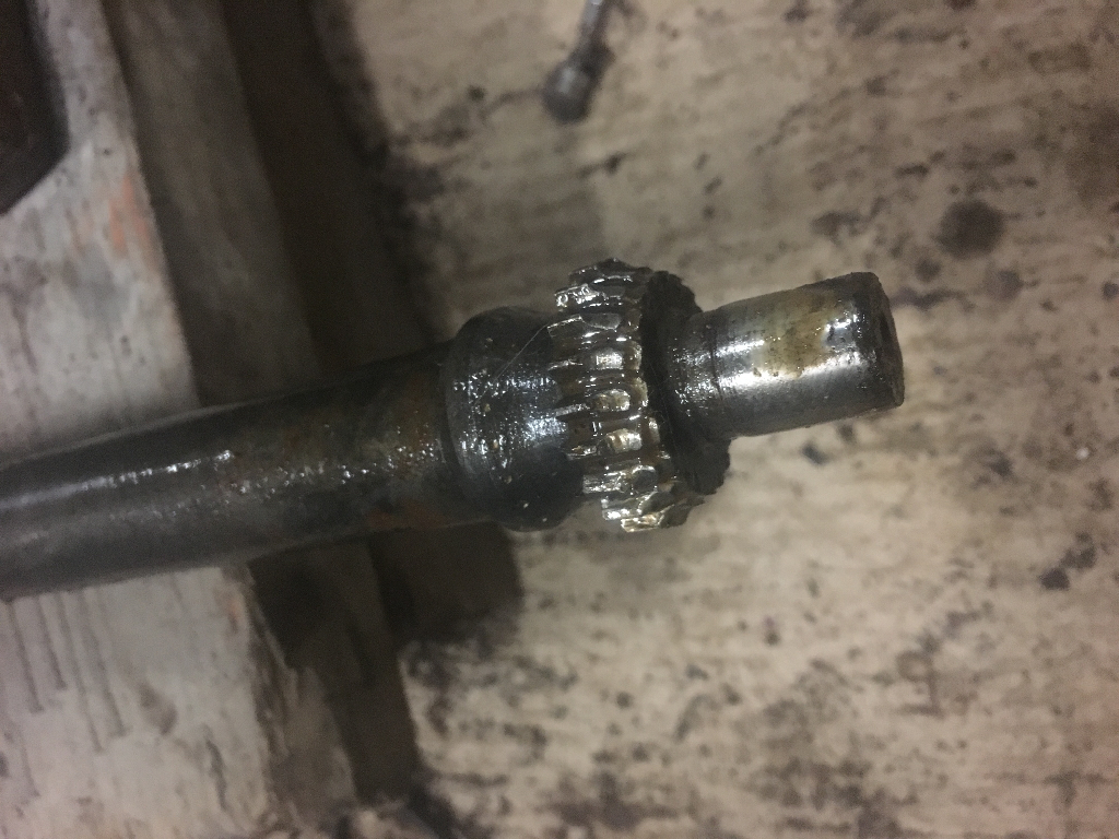

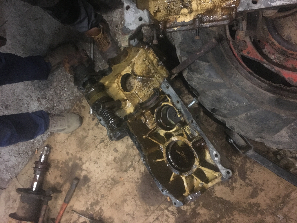

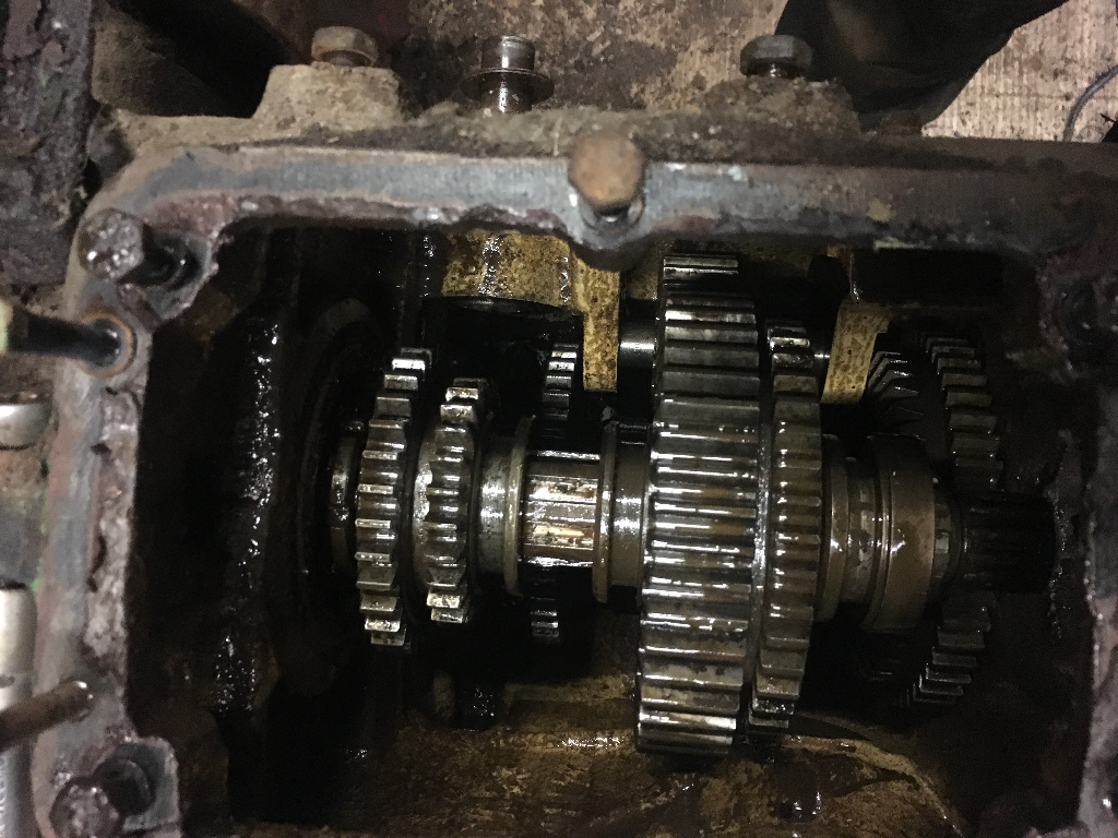

Aujourd'hui le démontage continu et les movaise surprise arrive en ouvrant la boite arbre et manchon de prise de force hs :-|
Messages : 13277
Re: un nouveau f2l612.5
En même temps tu comptais pas lui coller la hesston hein ^^
Plus sérieusement, plus qu'à trouver un donner d'organe pour changer la pièce :(

je suis en train de me demander si les cannelures ne correspondent pas avec les prise de force 20 cannelures et si oui a voir pour bidouillé un manchon de plus le manchon était monté a l envers

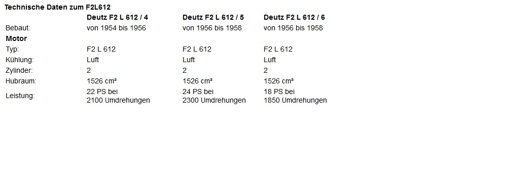

Et voilà pour la différence de puissance
Grosso modo, tous les 100 tours/minute, tu gagnes 1ch, si vous arrivez à le faire tourner à 23.000 vous en aurez... 240 :super:
Pour un bicylindre d'1T3, c'est le minimun espéré :mdr3:

Pas de pièces compatibles entre les modèles, pour la prise de force ? Trouver un D reste plus facile quand-même

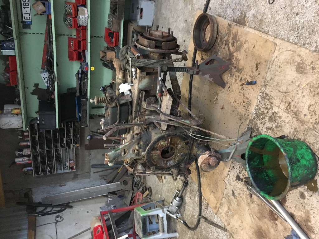

Juste un peu cassé :aille: :happy1:

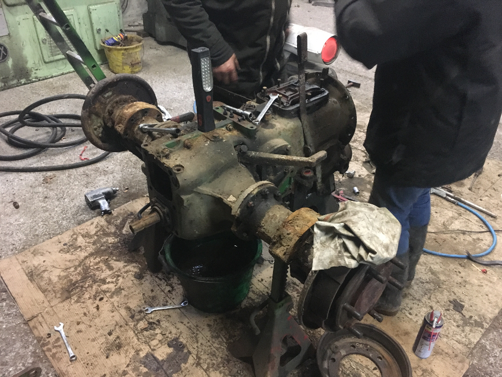

magnifique travaille bravo les gars :super:
je vait vous amenez la boite de mon d40 quand je voit a la vitesse que vous allez lol

Seba a écrit :Pas de pièces compatibles entre les modèles, pour la prise de force ? Trouver un D reste plus facile quand-même
Si par hasard, vous deviez commander 2 joints de cache culbuteurs, ça m'intéresserait, par MP ;-) , merci
si il y a des pièces compatible entre les 18 et 24 et 22 ch :wink:
