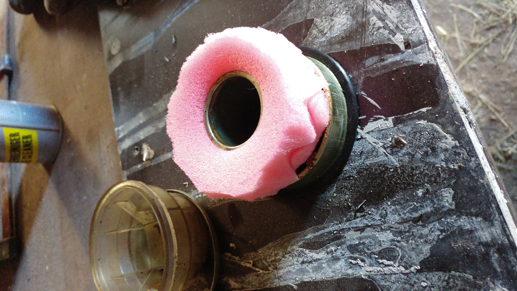

Oui il me semble aussi que la 00 est trop "friable".
Et si je mets un mousse dedans, dois-je encore mettre de l'huile ou je peux faire un filtre a air sec?

Non pas d'huile avec la moussegg1212 a écrit :Oui il me semble aussi que la 00 est trop "friable".

Voilà j'ai fait un filtre a mousse sans mettre d'huile.
Par contre mon réglage carbu n'a plus l'air bon... Surement que la mousse joue sur l'arrivée d'air.

La mousse doit être mise non compriméegg1212 a écrit :Voilà j'ai fait un filtre a mousse sans mettre d'huile.

Je pense que ta mousse est trop dense. Il faut faire attention j'ai déjà eu un problème similaire : un ami m'a apporté une moto bineuse dont le filtre avait été refait avec une mousse trop filtrante et le moteur avait été lessivé en quelques heures.
Perso je met de la mousse de filtre à aire de 205 diesel.

Je pense aussi a une mousse trop dense. Pourquoi le moteur a été lessivé a cause de ca? Je vais virer le mousse et chercher un autre.Somdeutz a écrit : 28 sept. 2017, 07:04 Je pense que ta mousse est trop dense. Il faut faire attention j'ai déjà eu un problème similaire : un ami m'a apporté une moto bineuse dont le filtre avait été refait avec une mousse trop filtrante et le moteur avait été lessivé en quelques heures.

Entre autre la soupape d'échappement a grillée. C'est comme si tu tournais avec le starter en permanence.

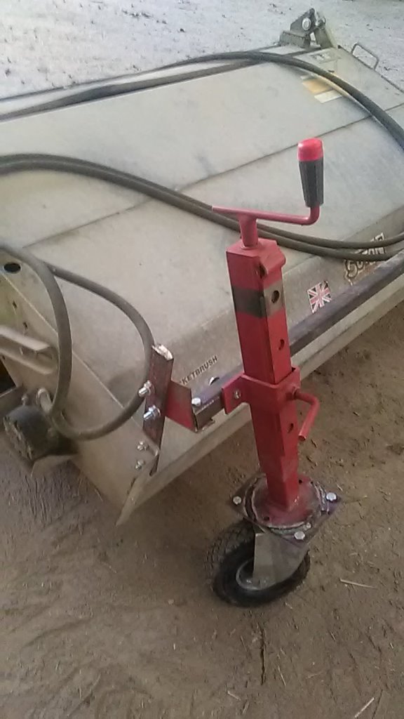

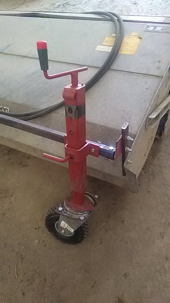

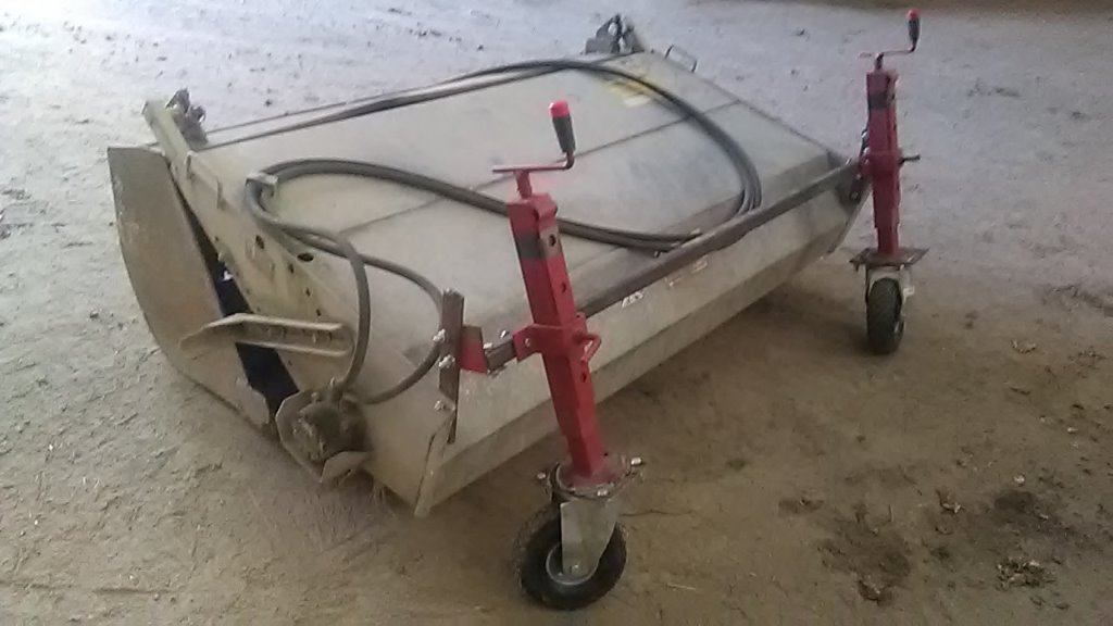

montage de roues sur la balayeuse

Sympa le montage. Quelle est l'utilité ? N'y a il pas un rouleau normalement ? relié au moteur hydro dont on voit les flexible

c'est pour régler la hauteur du balai, l'ancien système était pas trop réglable et bouger un peu des qu'on vider le godet et que balai venait claquer dans le godet sa bouger un peu
