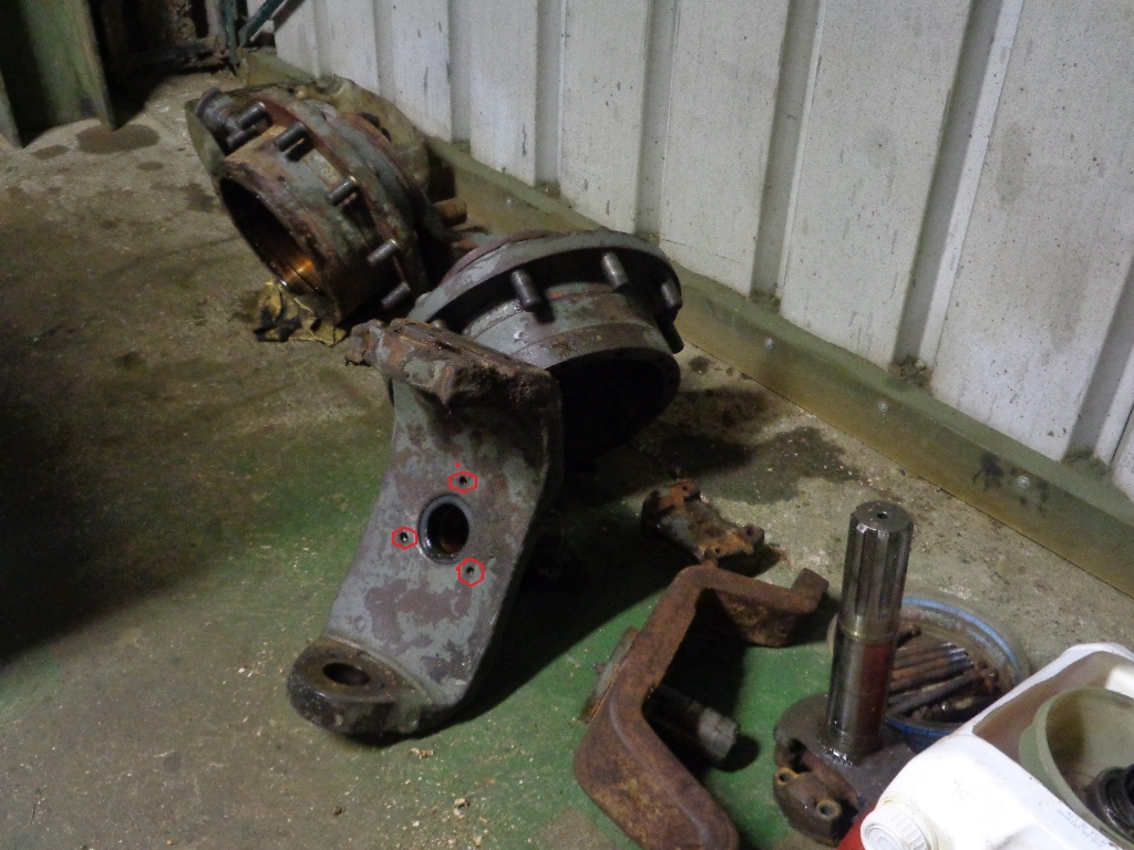

Quand tu démonte tes croisillons entre le pont et le réducteur tu à trois petite vis BTR creuse qui servent de bouchon tu les enlèvent et sa sert à taper pour sortir les gros roulement à l'aide d'un chasse (tout ça côté réducteur)
J'espère être compréhensible

Ok donc il faudrait d'abord déposer le pivot avec le roulement laissé en place en séparant le croisillon en 2. Avec le croisillon en place on ne doit pas avoir accès à ces 3 vis.
Nous on a sorti en premier le roulement (en faisant levier sur la bague intérieure avec 2 démonte pneus ) puis ensuite on a déposé le pivot en retirant l'axe supérieur et inférieur.
Re: Restauration Deutz D13006A
Moi j'enlève les deux croisillons de cardan je démonte le couvercle de réducteur après tu enlève l'écrou a créneau arrivé la tu repasse derrière tu tape sur le roulement avec un chasse car en enlevant c'est 3 vis tu a directement accès au roulement du fond
Après avec les choques le premier va se décoller tu peut donc le sortir à la main ou à l'aide d'un tourne vis
Et après tu continue de tapé sur celui du fond et il sort il faut être deux (il fait quelqu'un ou une chèvre pour tenir le réducteur )

Ok, sur cette photo de ton démontage on voit bien que tu as laissé le fameux roulement en place pour tomber le pivot.
On saura pour la prochaine fois :amen:
bon réveillon à tous :alcool1:
Tout à fait par contre sa se complique pour le remontage c'est plus compliqué car il faut mètre le roulement dans le réducteur et remette le joint spi en place et c'est là que sa devien critique car il fait remettre tous sa sur le pont sont abîmé les joint spi en tapant sur le roulement extérieur
Mais je te laisse découvrir sa en remontant
