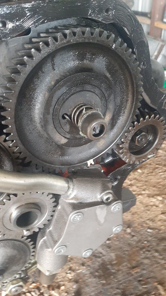

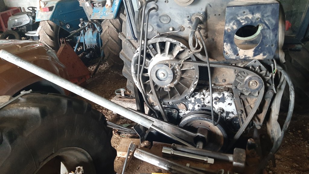

J'ai fait mon plan de joint et mit la pièce du compte tour avec son ressort, aller on met le carter en allu en place :super:

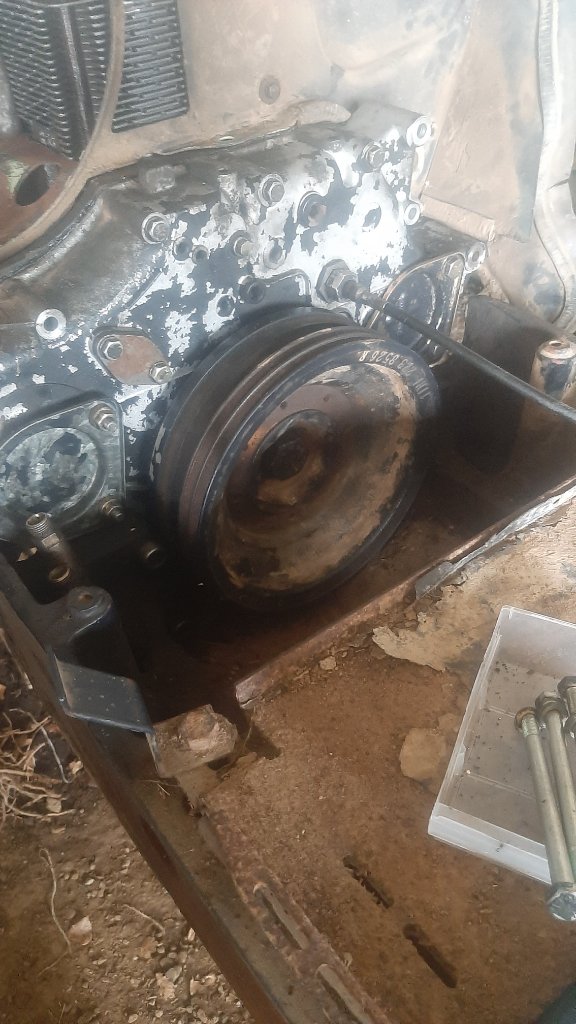

Le carter inférieur est mit en place aussi
Pont AV en place ! :rougefaché: IMPORTANT :rougefaché: il y a 2 grosses goupilles mecanindus à mettre en place EN PREMIER dans le carter inferieur moteur pour fixer le pont av. Vous devez les mettre en premier elles centre le pont av sur le tracteur. 4 vis dans le carter et 4 autres dans le bloc moteur.
J'avais démonter le carter sans enlever le pont avant, mais je vous conseil fortement de le remonter avec le pont avant enlevé.
Poulie en place avec un joint aspi neuf, serré comme il faut

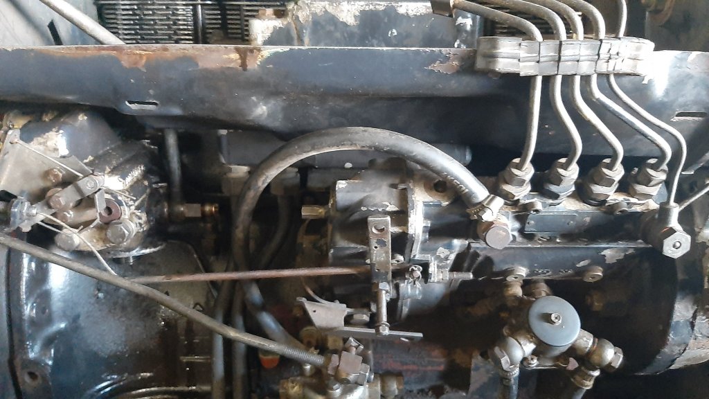

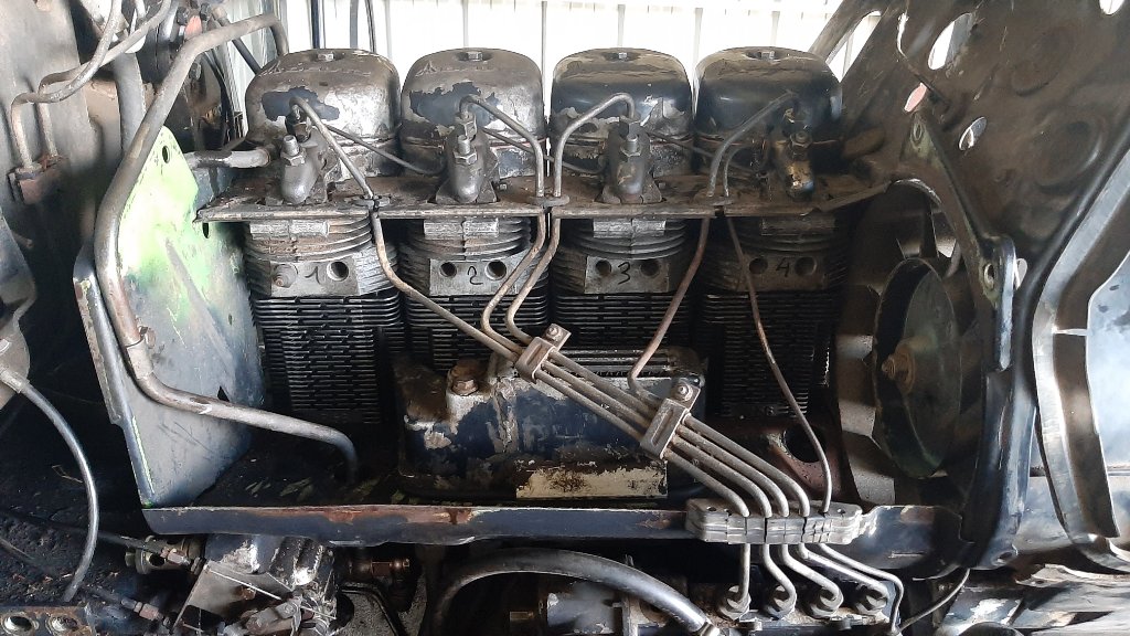

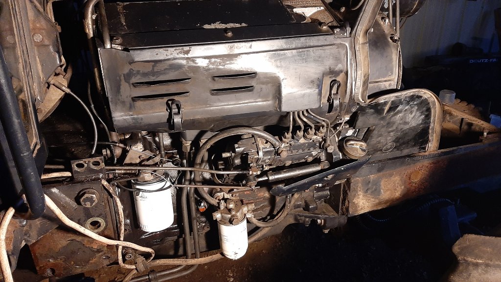

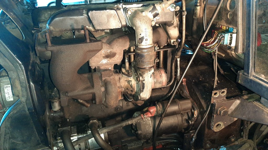

Je vous ais passé les détails, mais en gros voici le remontage des injecteurs, caches culbuteurs, les tuyaux, câbles, fils et surtouts toutes les petites tôles :oops:
ET MERDE j'ai oublié de monter un radiateur.... je redémonte :gene:
côté droit ok, tout les joints torique remplacé aussi t'en cas faire :frime:
Et puis le côté gauche avec les collecteurs d'admission et d'échappement mit en place avec des joints neufs, sans mentir j'ai fait tous ce côté avec un coffret de petit cliquet acheté chez Lidl. Des bonnes petites rallonges, on serre bien et ça passe. Lidl c'est du costaud :super:

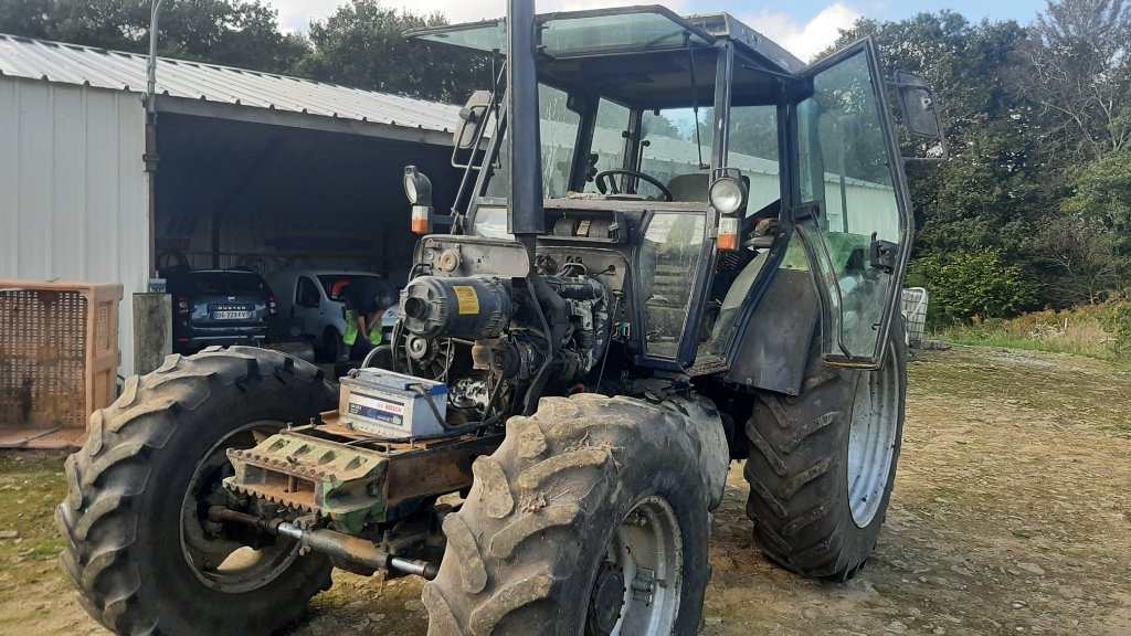

Gasoil purgé, niveaux d'huile moteur, une bonne batterie branché et feux ! Démarrage au quart de tour :super:
J'ai fais un petit essais rouler un peu et laissé tourner. Le deutz ce comporte bien et il est en forme :ange:
Avec cet essais concluant je peut sereinement monter mon bâti de chargeur et passer à la suite
Je vais essayer de vous envoyer une vidéo
