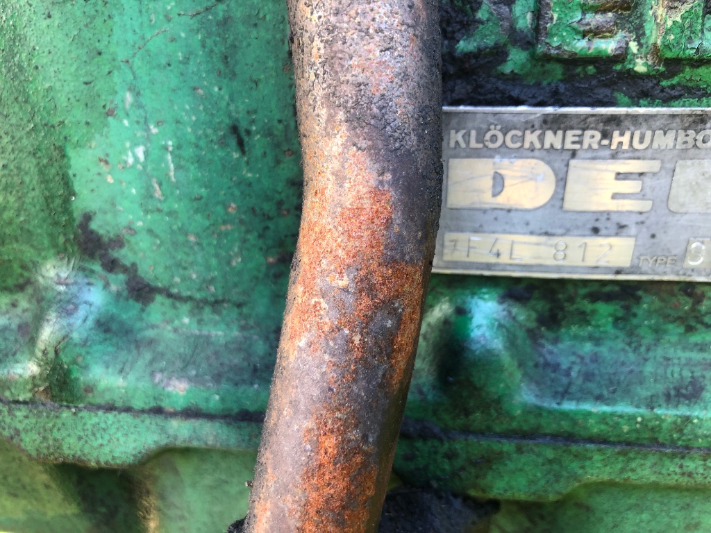

bonsoir deutzyman Marty et seba ainsi que tout les autres
cette après midi je suis passer chez un rectifieur et d'un commun accord avec lui et en lisant vos conseille
j'en suis venu a la décision de ne changer que le 4eme cylindre et sont piston
je voulais juste rectifier mon cylindre et placer un piston adapter il me la fortement déconseiller
1. la difference de prix n'était pas enorne moins de 50€
2. la difference de poids des pistons adapter risque un déséquilibre du moteur
le prix des kit cylindre chez lui (de chez granit) était a 235€ ttc
donc je me suis décider
j'espere ne pas trop en baver au remontage avec l'espace neutre et ses cales ainsi qu'avec l'honnage de la culasse car il n'y a pas de joint de culasse
en théorie j'aurais les pièces demain matin si non se sera pour mardi
croisont les doigts pour que tout se passe sans encombre
merci encore pour votre patience et vos conseille
Benoit
Benoit
- Benoit5505
- Messages : 171
- Enregistré le : 07 mai 2023, 17:46
- Tracteur(s) : 5505
- Prénom : benoit
Re: tentatives de réanimation d'un 5505
bonjour je me sens sur exiter
je viens de recevoir mes pièces et je viens de faire un premier montage pour voir si tout me semble bon
pouvez vous me confirmer que je n'ai pas fais de bêtise
1 - j'ai pris de la pâte a rodé et j'ai fait mis de la pâte a rodez entre la culasse et le piston et j'ai fais tournée le piston 1/4 de tour par 1/4 de tour en faisant des petit mouvement de va et vient jusqu'au moment ou toute la surface de contact du cylindre et de la culasse soit grisée donc parfaitement en contact
2- j'ai mis de l'huile dans le cylindre et j'ai fais rentré le piston dans le cylindre en prenant soin de mettre chaque entrée de segment a 90degré l'un de l'autre vu qu'il y a 4 segment
3 - j'ai raccorder la bielle au piston et enfoncer tout dans le bloc a l'endroit prévu
4 - j'ai serré les vis contre la culasse en prenant soin de ne pas faire penché la culasse et de la laissée bien stable sur le cylindre
5 - j'ai serré les vis de la culasse d'un bon 1/4 de tour pour que l'ensemble soit solidaire
6 - j'ai fait tourner le moteur a la main de deux tour (pas de blocage)
7- j'ai mis un morceaux d'etain dans le trous de l'injecteur et j'ai fait tourné le moteur a la main
8- j'ai resorti le morceau d'étain et je l'ai mesurer a l'endroit de l'écrasement il fait 1,2mm
cela vous parait il correct comme procédure de 1er remontage?
après je vais tous démonter passer le joint d'embases car j'avais peur de le casser et remonter le tout avec les bon serrage des vis

moi je monte toujours la cale d'embase du cylindre dès le départ et je fait un serrage de la culasse complet avant d'en contrôler l'espace neutre.
en ce qui concerne le rodage de la culasse sur ta chemise , c'est exactement comme cela qu'il faut faire.
là; si tu as un espace neutre de 1.2 et tu rajoutes une cale de 0.2 sous ton cylindre , tu passe à ?????. tu n'as aucune idée de l'écrasement final de tout l'empilage. dans l'idée comme tu ne changes qu'une cylindrée ce serais de mettre l'espace neutre dans le haut de la fourchette pour avoir le moins de déséquilibre possible.( ce n'est pas une obligation , c'est juste mon avis personnel)
c' est quoi ton type moteur que je regarde les valeurs ? si je les aies.
je sais que sur les 912 et 913 on à le de cale d'embase entre 0.20/0.50/et 0.80.
et sur un 913 l'espace neutre se règle par l'anneau de dilatation entre la culasse et le cylindre ( chose que peu de mécano font ils sont adepte de l'empilage de cales sous le cylindre. ...bref du bricolage)
bon remontage
marty
