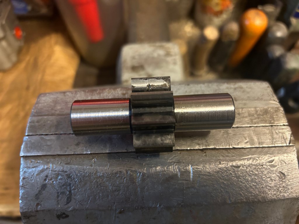

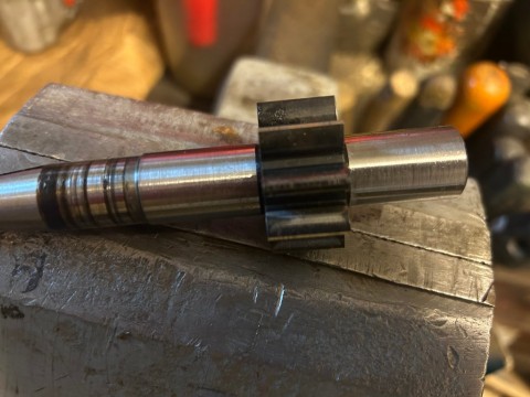

Salut,
Et voici l'état des engrenages, arbre marqué et dents attaquées, la pompe était vraiment HS depuis longtemps....
Re: hydraulique D3006
ah oui quand même !

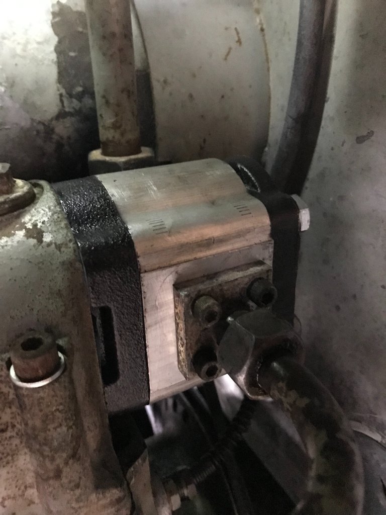

voila nouvelle pompe remontée. essai : benette + 200 kilos ça lève nickel ! quel changement. reste à voir avec du un peu plus lourd pour voir. merci à tous en tout cas pour vos conseils précieux !
Salut,lolo65 a écrit : 13 déc. 2023, 16:34 IMG_1222.JPG
Du coup, t'as monté quoi comme pompe, marque/capacité ? Internet ou local ?
alors même capacité que l'origine, marque adaptable, chez le revendeur local. 118 euros HT.
