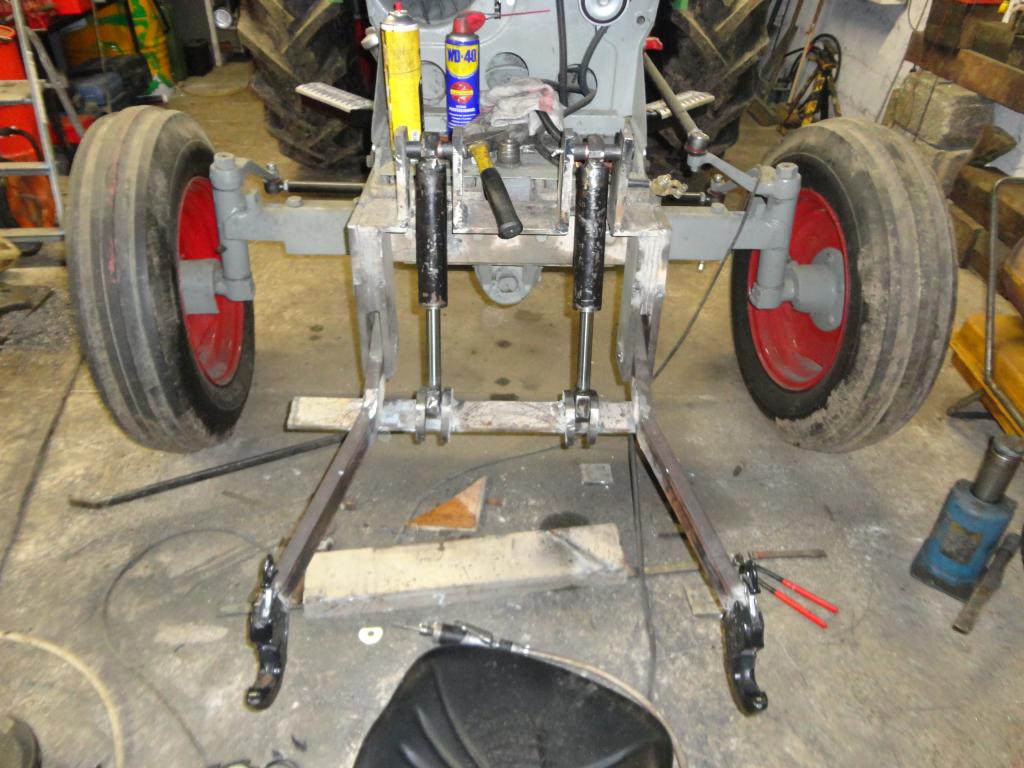

nickel ton vérin c'est bien expliqué en plus mais faut pas ce foirer sur la soudure !!!
Re: deutz 6006
:hello: :hello:
voila mais vérin sont fini :) :mrgreen:

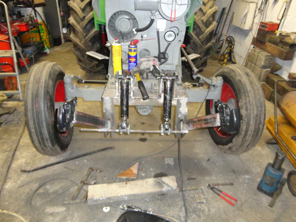

petit montage a blanc plus essaye a la main pour voir si tout est bien :super:

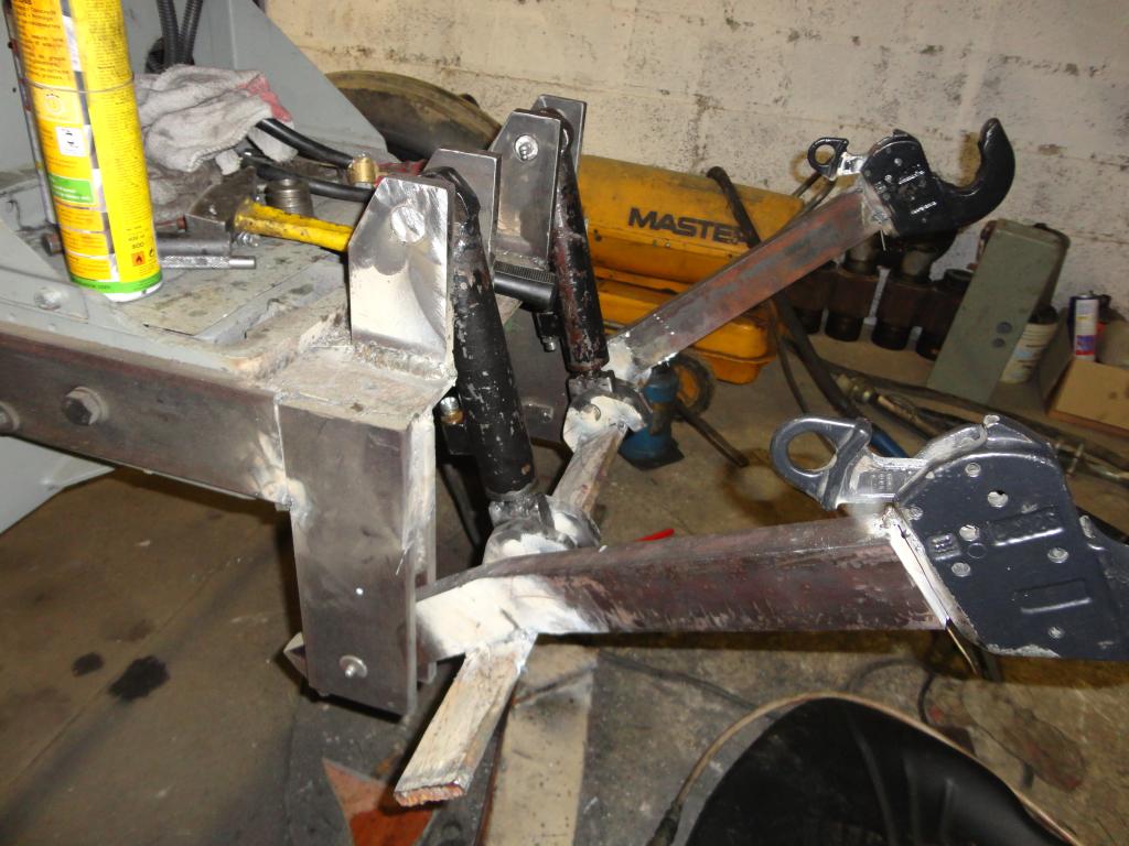

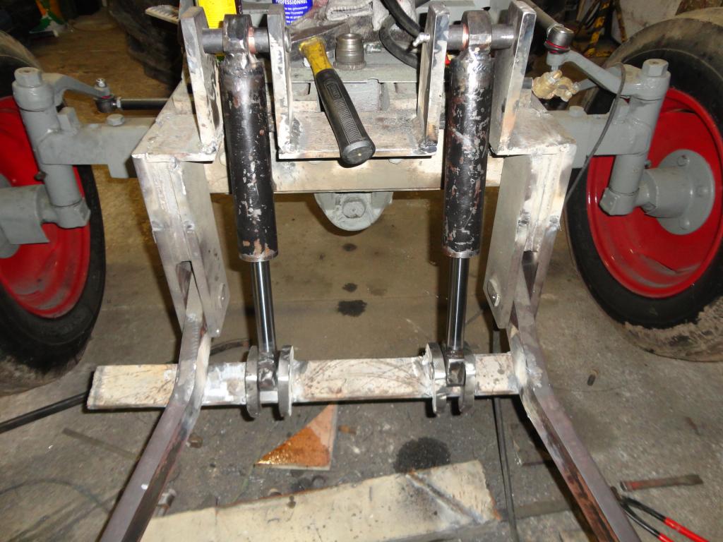

je viens de pendre tout les mesure est j'ai tout redémonter est tout dé-souder (j'avais pas souder mais simplement pointé les pièces) est commencé a chanfreiné les pièces
Re: deutz 6006
Il est pas un peu faible le plat qui lève les 2 bras?
Re: deutz 6006
Nicodeutzfan a écrit :Il est pas un peu faible le plat qui lève les 2 bras?
oui j'ai pris sa juste pour calculé mais longueur de vérin
je renforce tout sa bien sur :)

une bonne partie du relevage est souder je doit finir encore quel que bricole sur mon tracteur pour sa première exposition la semaine prochaine pour le comice agricole du neubourg :)
