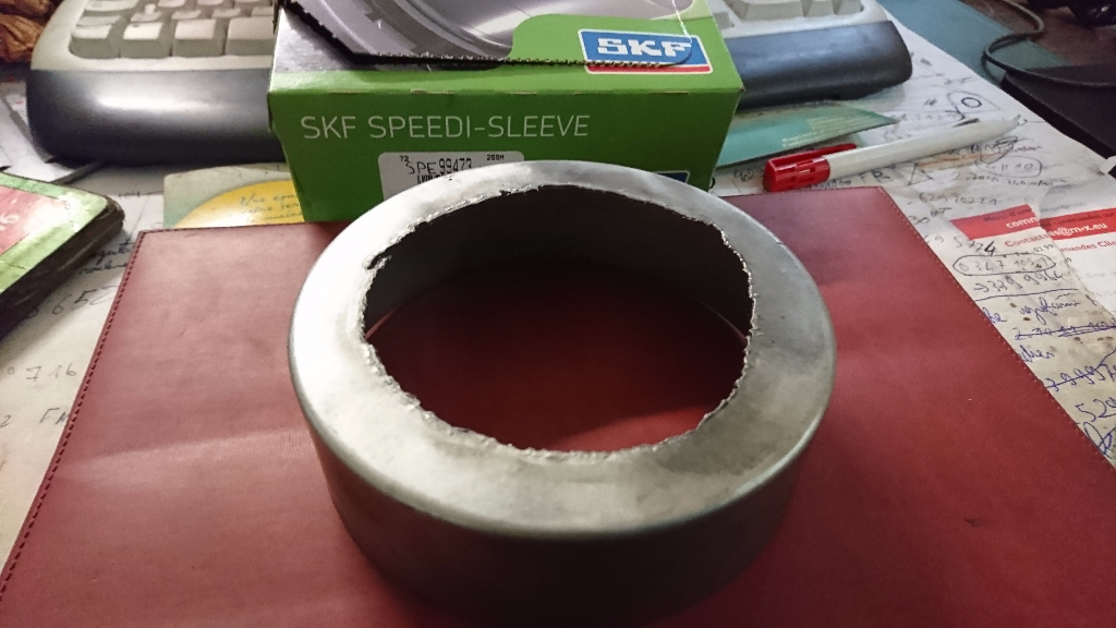

Re: Restauration Deutz D13006A
Le problème est que l'outil pour enmancher la bague ne passera pas. C'est comme un couvercle. Et si on fait un trou dedans tu risques de ne plus avoir assez de surfaces pour taper dessus. Je te fais une photo d'un outil pour te montrer à quoi ça ressemble.
Voici l'outil pour enmancher la bague. Ici c'est un outil pour enmancher le grand joint sur un DX, elle est découper pour pouvoir passer à travers le moyeux porte couronne (découper en vitesse à main levée. Sa devait être un lundi :hehe:) mais tu ne pourras pas taillé plus dedans.

KHD 29 a écrit :Voici l'outil pour enmancher la bague. Ici c'est un outil pour enmancher le grand joint sur un DX, elle est découper pour pouvoir passer à travers le moyeux porte couronne (découper en vitesse à main levée. Sa devait être un lundi :hehe:) mais tu ne pourras pas taillé plus dedans.

Oui il doit être possible d'utiliser un tube pour pousser au bout de l'outil après l'avoir découpé ou comme la solution là avec le tube directement fixé sur la bague :super:
Belle trouvaille Hervé. Oui avec un tube directement sur la bague sa devrait le faire. En général elle s'en manches facilement. Comme quoi avec plusieurs idées on en fait une bonne
