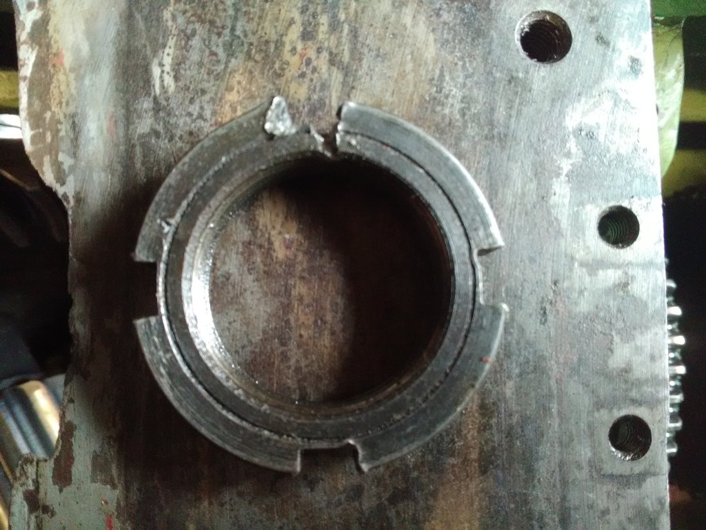

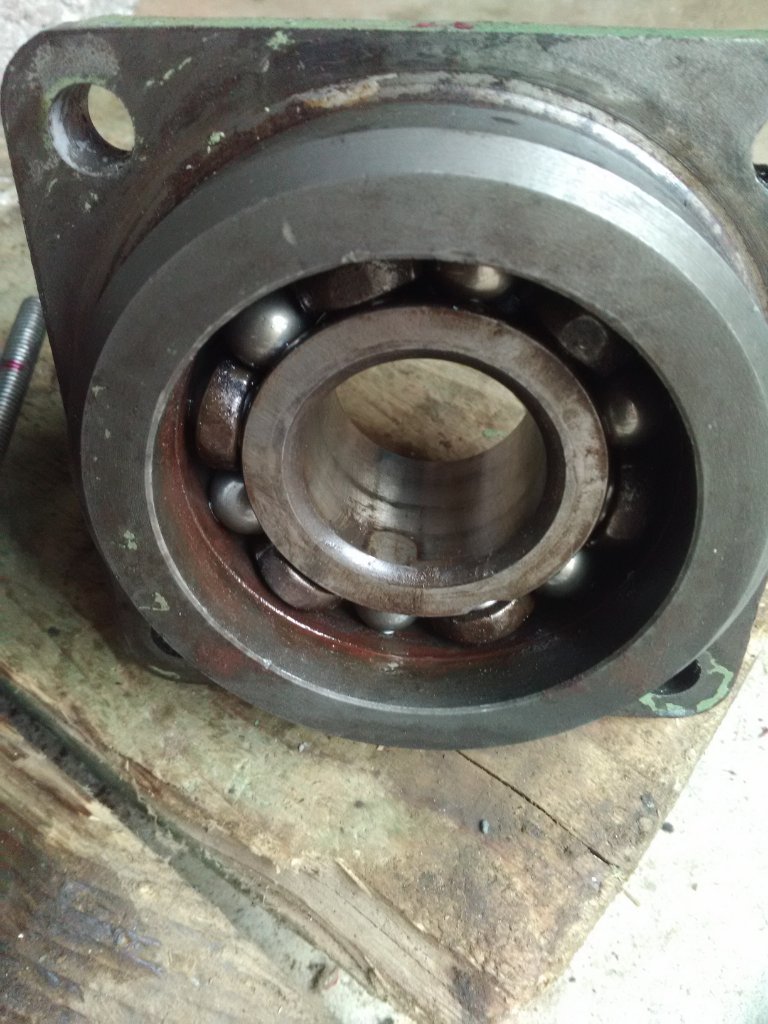

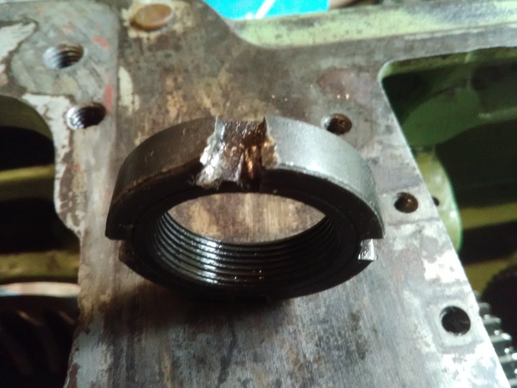

Alors voici la suite des aventures, finalement, en chauffant l'écrou (M35x1.50 pas à droite) et puis gros coups de burin et marteau dans une encoche, il a fini par tourner et se défaire, ensuite petit coup de stress sur la rondelle à ergots qui voulait pas venir, car 2 ergots était sous la bague côté boite à vitesse. Ensuite, extraction du boitier avec roulement après l'avoir décollé du bloc au pied de biche (mais après, pas moyen de passer les bras de mon extracteur, du coup, j'ai passé 2 tiges filetées dans les trous du boitier et glissé les écrous entre le bloc et le boitier) le boitier avec le roulement sort facilement du bloc et de l'arbre.

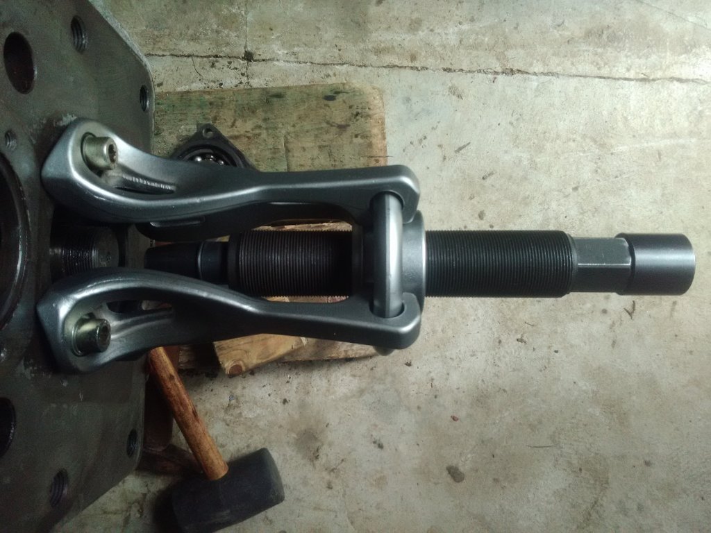

Et finalement, installation de mon extracteur avec la broche hydraulique, pour mettre un peu de pression sur l'arbre et ensuite, mise en place de la broche à percussion, vissée contre l'arbre et puis frapper avec une masse quelques coups et finalement, l'arbre a bougé sur les pignons :grin:

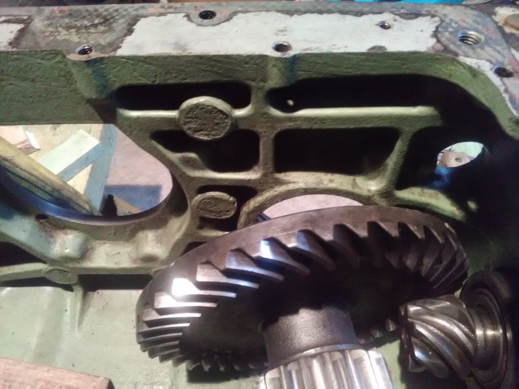

On peut voir que l'arbre conique a bien reculé dans le pont arrière, mais malheureusement, je n'ai pas pousser plus loin, car l'arbre avec la couronne vont me bloquer le chemin pour sortir l'arbre en entier :pleur4:
Il semblerait que sans démontage de la couronne et de l'arbre transversal, je ne pourrai pas aller plus loin.

Oui, il ne faut pas se décourager dans ce genre de travail, et surtout avoir du temps devant soi, car inutile de forcer pour rien, mieux vaut réfléchir et recommencer le lendemain :wink: par contre, je crois que j'ai fait une connerie en poussant l'axe des pignons de boite...maintenant, je n'arrive plus à centrer l'axe avec la couronne, pour le sortir du bloc...faut que je repousse l'axe dans la boite, car c'est le roulement qui me gêne ou alors, coupe-coupe le roulement et on remplace... :grin:. Depuis le début, de cette opération, je me laisserais bien tenter de monter 2 autres pignons, pour avoir une boite qui monte à 40km/h, maintenant que j'ai tout le bloc de démonté ::d à voir le budget qu'il faudrait. Voici le site en question : https://www.traktorschnellgang.de/schnellg%C3%A4nge/
