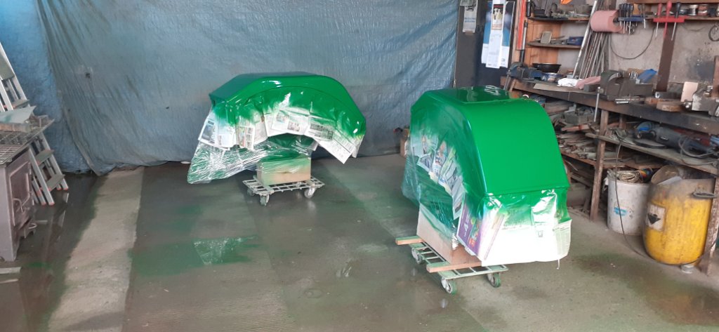

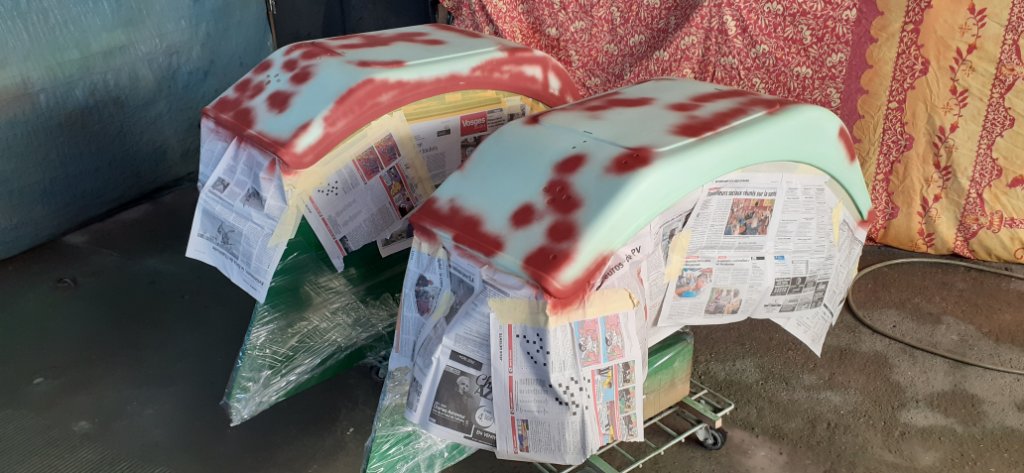

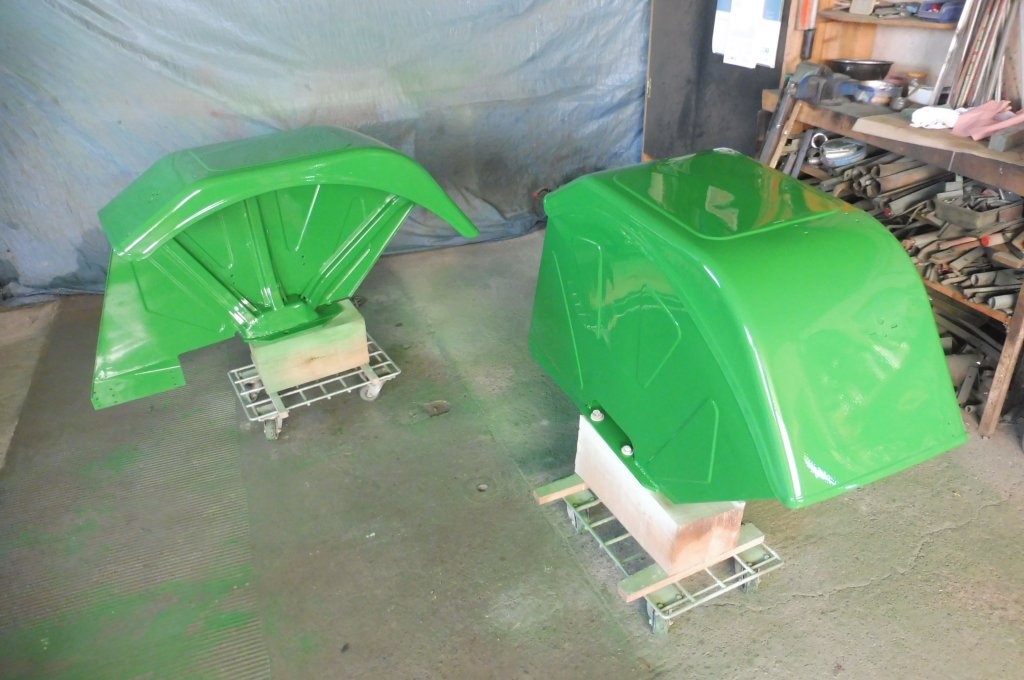

Et merci pour tes commentaires Louis :merci:
Voici quelque photos des ailes arrières:
