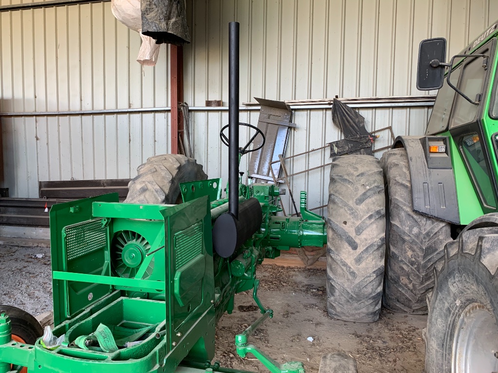

Superbe boulot JB ! la tôle a l'air épaisse, 2 ou 3 mm?

Salut J-B, tu vas devenir le spécialiste de ce type de pot d'échappement pour les 05 :mdr1: :mdr3: :super: tu utilises quoi comme matériaux et épaisseur ? Je croyais qu'on devait faire les collecteurs en Inox, moi. Ca semble être de l'acier classique, les tiens, non ?

2mm

Seba a écrit : 27 mai 2021, 12:53 Salut J-B, tu vas devenir le spécialiste de ce type de pot d'échappement pour les 05 :mdr1: :mdr3: :super: tu utilises quoi comme matériaux et épaisseur ? Je croyais qu'on devait faire les collecteurs en Inox, moi. Ca semble être de l'acier classique, les tiens, non ?
Salut
Tout est en acier comme à l’origine pour les matériaux c’est essentiellement de la tôle de 2mm sauf le tube et l’es flanc
Pour le poids il est similaire à l’origine car on a un peu modifié l’intérieur
Pour le bruit c’est loin d’être degeu

c'est de beau boulot.
Il faut une plieuse pour faire le corps du pot, mais on voit qu'il y a du matos en arrière plan. un bien bel atelier de métallerie

En faite c’est un copain qui me l’a fait il bosse très bien et il a tous ce qu’il faut

j-bf2l612 a écrit : 27 mai 2021, 22:48 En faite c’est un copain qui me l’a fait il bosse très bien et il a tous ce qu’il faut
Félicitations au copain, alors, si c'est lui qui travaille et toi qui filme :mdr3: :mdr1: :langue2: pour savoir, les trous dans la tôle et sur les support de fixation (les trous rectangulaires), tu les coupes au plasma ou avec une scie sabre ou quoi ?

Mdr pour les brides récupérer de sur le pot d’origine et après toutes les cotes son reprise sur l’origine aussi

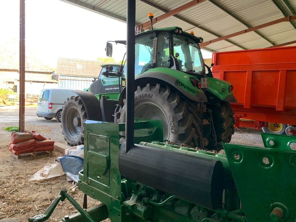

Posé et peint
