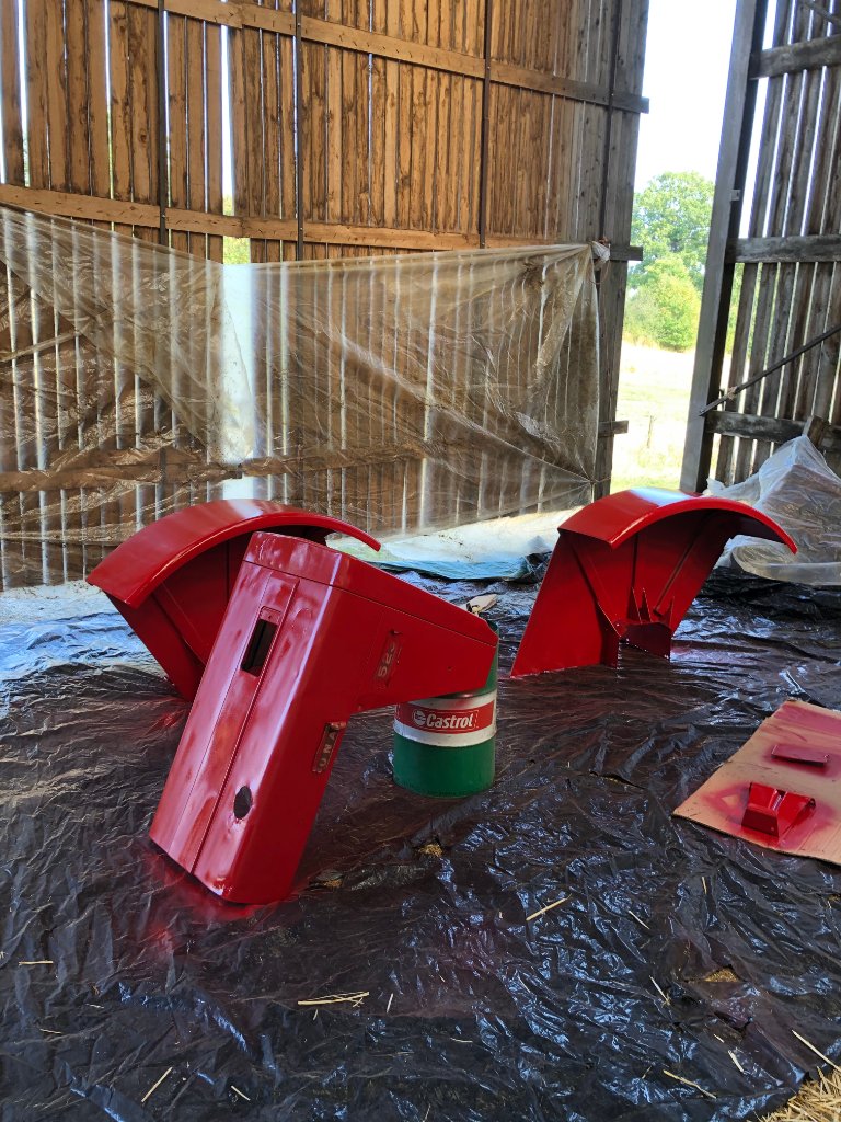

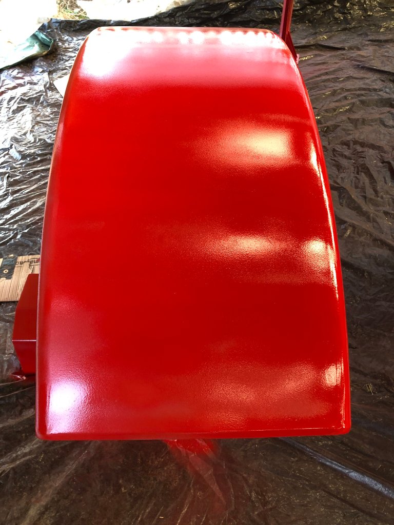

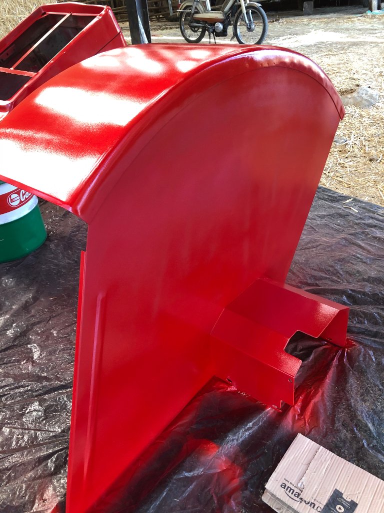

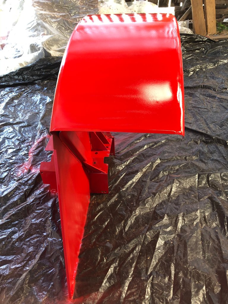

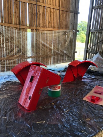

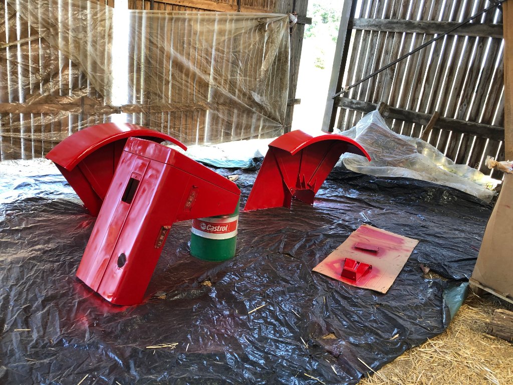

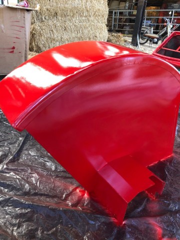

Bonsoir à tous,
Voici les nouvelles de la peinture, tout c'est bien passé, météo plus que favorable, lieu pour peindre, assez adapté et puis après quelques coups de main, la peinture au pistolet c'est bien passée
La peinture est du rouge carmin RAL3002 brillant vendue par Bepco, j'avais pris 2L pour mettre 2 couches, en tout, sur toutes les pièces (capot, ailes, réservoir et tableau de bord + 2-3 bricoles)
La peinture peut être utilisé telle qu'elle ou diluée max 15%, je l'ai utilisée pure. Le pistolet est une récup', le réglage fut un peu délicat, sans mode d'emploi, ni certain qu'il était en état de fonctionner, mais au final, le rendu est plutôt satisfaisant, pour une première :grin: ::d
Donc, pour le réglage, si ça peut intéresser, c'est : compresseur bloqué sur 3 bar, pistolet, débit d'air, vis fermée max et puis débit de peinture, le plus qu'il y a moyen d'avoir et ça a fonctionné.
Avec +/- 1,5L, j'ai mis 2 couches sur toutes les pièces.

Re: Remise en état IH 523
Avec de la dilution tu aurai moins eu d'effet peau d'orange, mais chouette résultat pour une première, félicitations.
Messages : 2037
Pas forcement la bonne position pour peindre avec un pistolet a gravité, et de plus je comprend mieux l'effet peau d'orange, ton jet n'est pas assez large.
bolinder a écrit : 13 sept. 2020, 21:02 Pas forcement la bonne position pour peindre avec un pistolet a gravité, et de plus je comprend mieux l'effet peau d'orange, ton jet n'est pas assez large.
En effet, la position, bah, si j'avais eu possibilité de suspendre les pièces....je serais resté droit devant ::d et pour l'effet peau d'orange, oui, ça doit venir de l'épaisseur de la peinture, mais quand on a vu le résultat, on n'a pas trop cherché à diluer la peinture, pour éviter le risque de coulure de la peinture, qui aurait été plus moche que cet aspect rugueux :wink:
Et puis l'apprêtage était aussi un peu rugueux à certains endroits, ce qui aurait du être corrigé en ponçon ou je ne sais quoi....après, moi, ce qui m'intéresse c'est que la carrosserie ne rouille pas et que l'aspect général soit armonieux, on parle pas d'une voiture ou d'un tracteur d'exposition :grin: :hehe:
Mais bon à savoir, Bolinder, pour l'effet peau d'orange, le jour où je dois peindre quelque chose qui doit avoir un rendu impecc', d'ailleurs, j'ai peint la masse avant au pinceau en diluant légèrement le fond de pot de peinture avec du White Spirit et bah, on ne voit pas les traces de poils de pinceau, du coup, c'est certainement parce que la peinture était plus liquide, alors.

Tu devais être à la limite d'aspirer de l'air en fin de vidéo.
Résultat plus qu'honorable pour une première. Vivement le remontage
Messages : 2037
Seb, ce n'était pas une critique, le résultat est plus qu'honorable pour une première.
