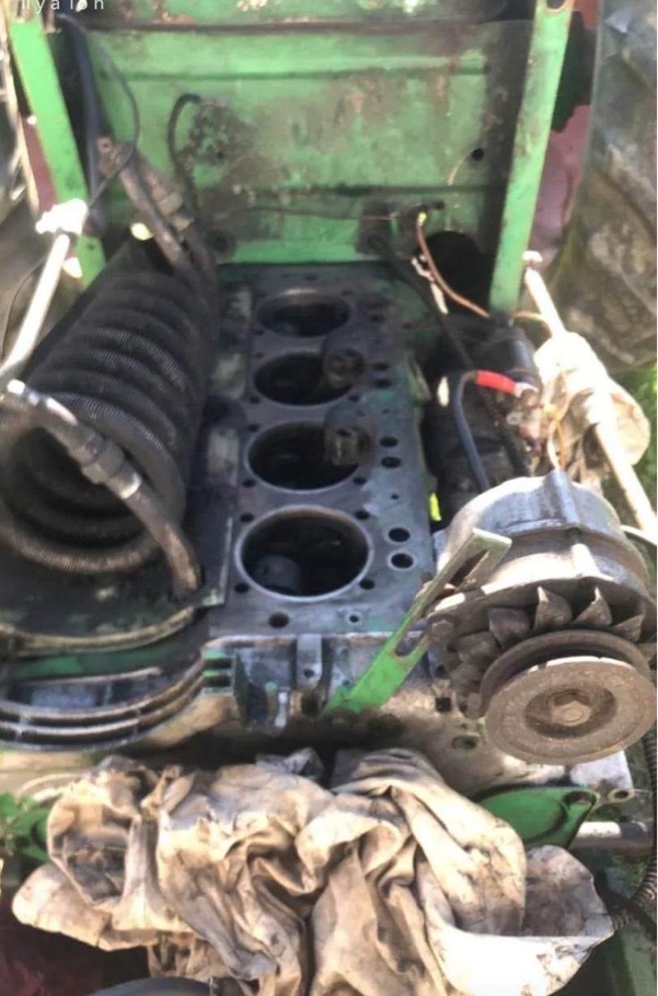

J’en étais là hier vers 18:00 nettoyage en cours

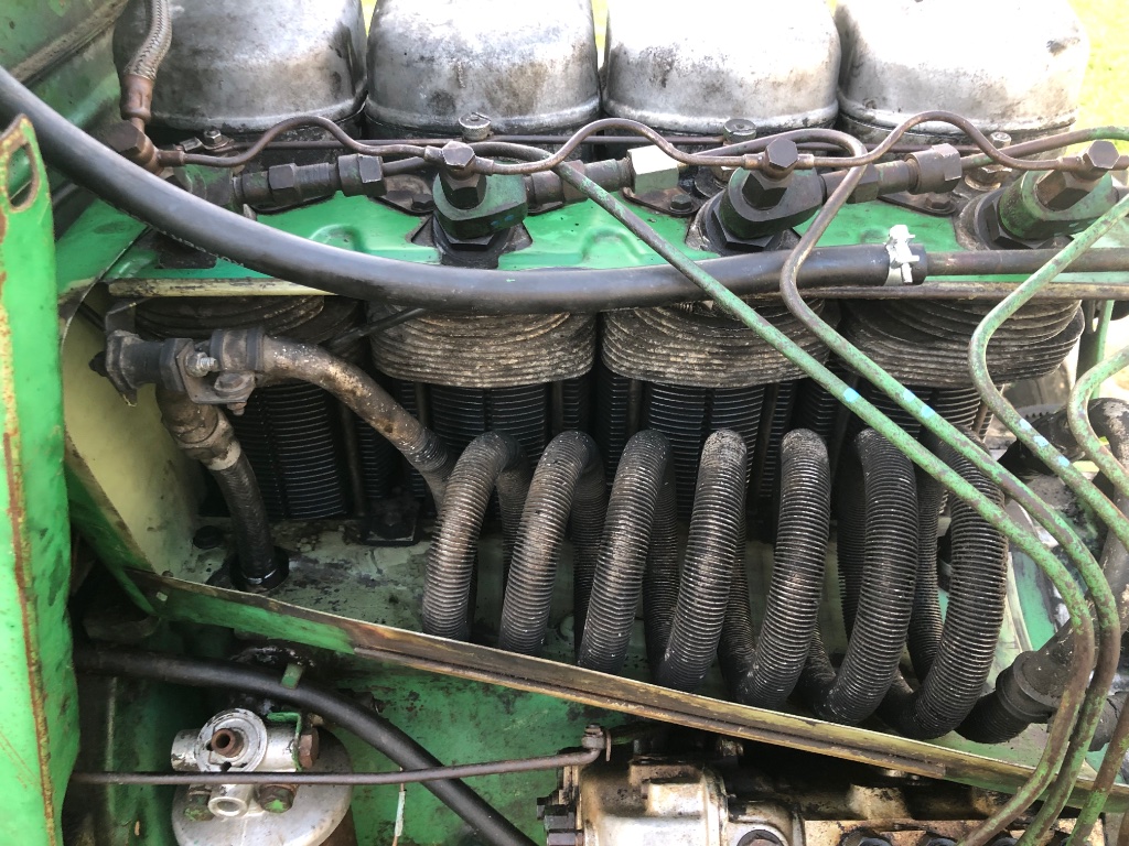

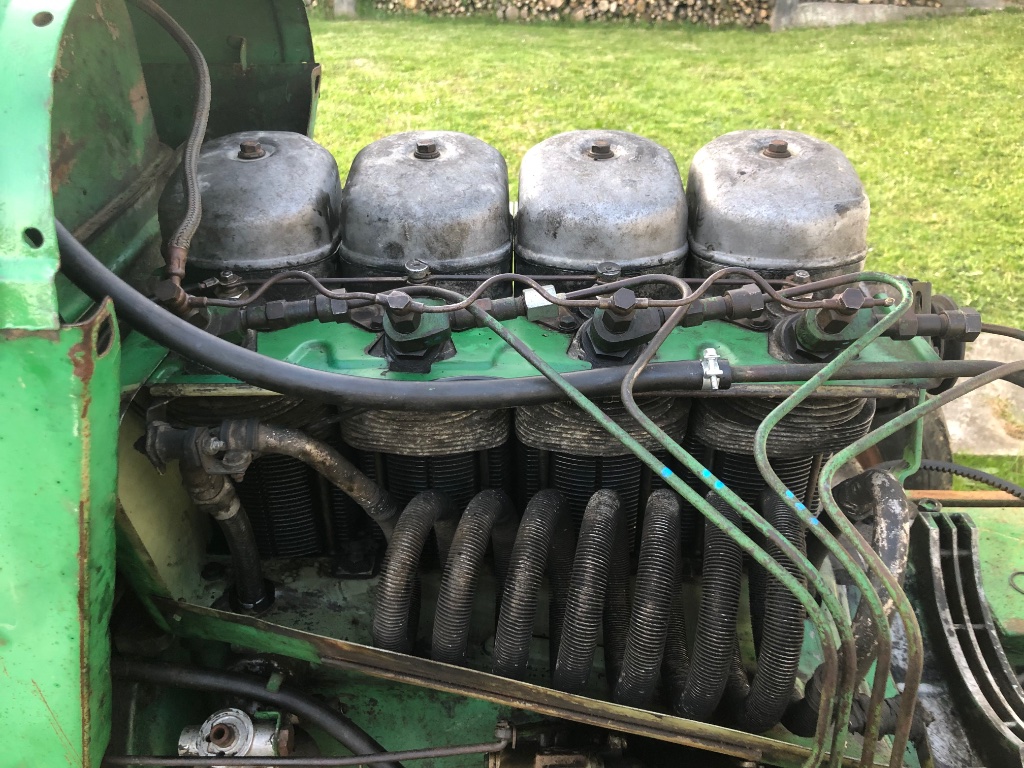

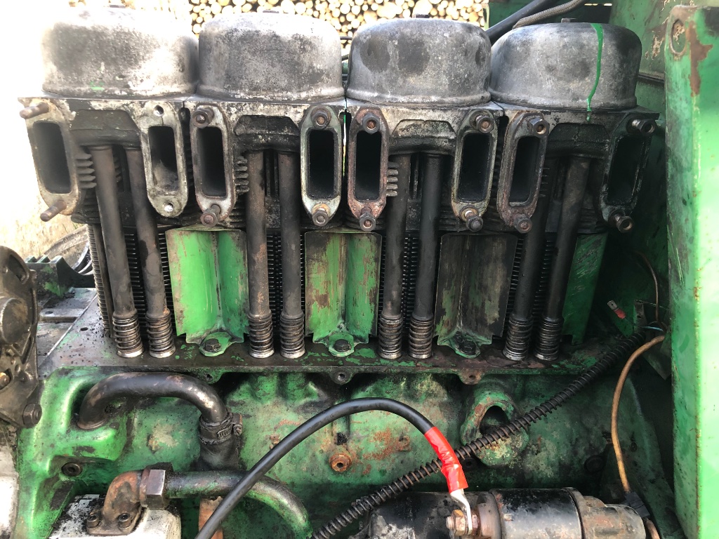

Bonne journée aujourd’hui
Remontage des 4 kit cylindre piston ainsi que de quelques tôles de protection.
Biensure j’ai vérifié tout les espaces neutre après remontage. Les 4 cylindres sont à 1,2mm
J’ai bonne espoir pour ce week-end
Il faut que je revérifie le jeu des soupapes car apres le remontage il me semble que je n’ai pas beaucoup de jeu
Avez vous quelques conseils avant que j’aille plus loin

Bonjour tous, bonjour Dumont,
le réglage des soupapes se fait à chaque fois qu'on touche aux culasses.
As-tu fait contrôler les injecteurs ? Si cela n'a pas été fait depuis longtemps, il y a fort à parier qu'ils ne pulvérisent pas bien le carburant et vont provoquer une usure prématuré des cylindres pistons et segments.

Bonjour pascal je n’ai pas encore vérifié le tarage des injecteurs mais cela ne devrait plus tarder,après passage chez un marchand de pièces qui fait aussi la rectification et le tarage injecteur, il me dit que les nez d’injecteurs ne sont pas disponible avant la fin du mois donc je vais le faire tourner quelques fois ainsi jusqu’au moment où les nez d’injecteur seront disponible pour ne pas immobiliser la bête trop longtemps
