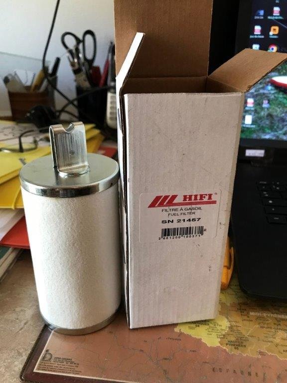

Bonjour à vous. j'ai dû fabriquer une tige qui se fixe par une goupille fendue en haut du filtre et j'ai , après de nombreux essais, coupé à la bonne longueur , cette tige qui appuie sur le filtre pour permettre au carburant de couler vers le moteur puisque cet appui permet de dégager les orifices du départ du gazole vers la durite d'alimentation .
Pour cette tige, je me suis servi d'un morceau de tube de cuivre rectiligne de 5 mm que j'ai aplati d'un bout et percé pour la fixation sur le filtre . l'autre extrémité de la tige vient se caler sous la goulotte du bouchon car il est prévu un petit creux pour le logement de cette extrémité , sour le gros bouchon de remplissage du réservoir. C'est en place .

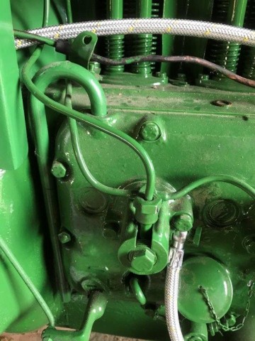

ImageBonjour à tous . je voudrais remonter les durites de carburant qui sont essentiellement sur le côté droit du moteur . j'ai beau rechercher une photo représentant ce côté droit du F2stible en excédent vers le réservoir .
Où est l'erreur ? car il y a une erreur puisqu'il me reste une durite ayant une belle longueur comparable à la longueur de la durite d'alimentation L 612 je n'ai rien trouvé pour m'aider et je regrette beaucoup de ne pas avoir photographié cet ensemble avant le démontage . De plus je ne trouve pas autour de moi , de tracteur de ce modèle en fonctionnement . Pourtant :
la durite de sortie de réservoir arrive à l'avant droit du moteur sur un bloc qui , à sa partie supérieure supporte une sortie doubles avec deux tuyaux d'inégale longueur pour alimenter les 2 pompes d'injection vers chaque cylindre .
une durite de carburant au-dessus du moteur, récupère les retours de carburant depuis les injecteurs et depuis les deux pompes pour renvoyer le combuqui vient du réservoir . et dont je ne trouve pas la place et l'usage ??? Dois-je installer un retour parallèle à la durite d'alimentation depuis le bloc à l'avant droit du moteur comparable à une double alimentation depuis le réservoir ?
Le fichier joint IMG-1018.jpg n’est plus disponible.
voilà la pièce qui représente un problème
Le retour des deux pompes est en dur et remonte vers la partie arrière haute du moteur .
il ramasse au passage le retour du carburant des injecteurs et conduit cet excès de carburant vers le haut du réservoir, ( le retour)
Et personne pour me faire une liste exhaustive des durites souples avec le détail des connexions afin que ce moteur démarre ? ou bien ma question est nulle ???

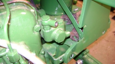

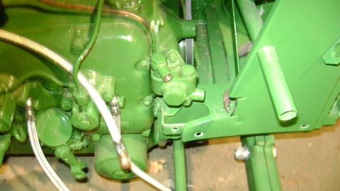

Par contre pour les durites que j'ai faites rénovées, j'ai un sérieux problème de remontage.
Je me retrouve avec une durite dont je ne sais que faire , durite aussi longue que celle d'alimentation qui vient du réservoir jusqu'à ce bloc à l'avant droit du moteur que j'ai entendu nommer pompe de gavage .
existe-t-il un retour carburant depuis ce bloc (pompe de gavage) jusqu'au réservoir , ce qui demanderait une vis de vis à double sortie pour la connexion autant au bas du filtre réservoir qu'à la connexion de cette pompe de gavage ??? Merci
