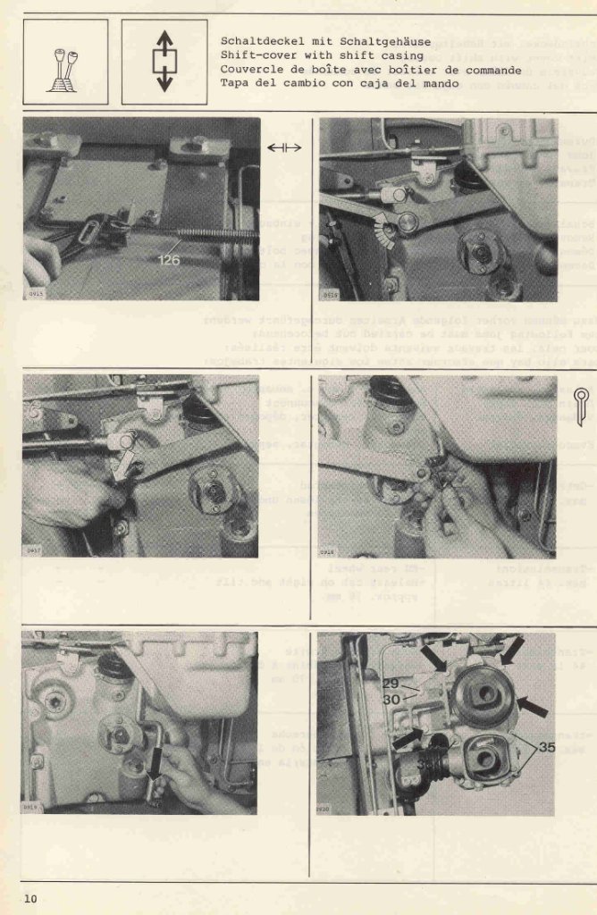

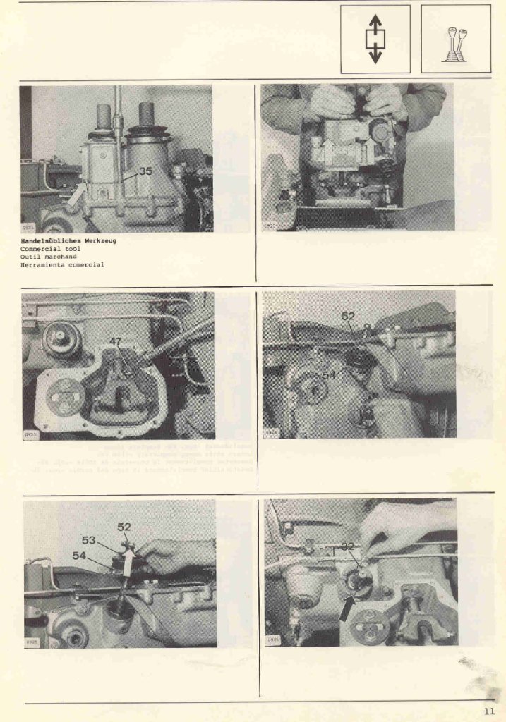

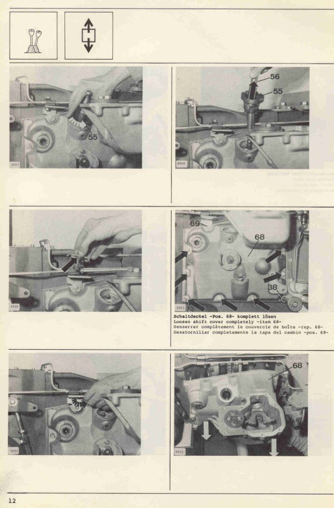

Re: Probleme de passage des vitesses DX 6.05
Effectivement il y a bien une trappe sur le coté j'ai commencé a démonter le renvoi en alu Apres c'est pas forcement évident quand la seule documention trouvée sur internet se limite à trois pages

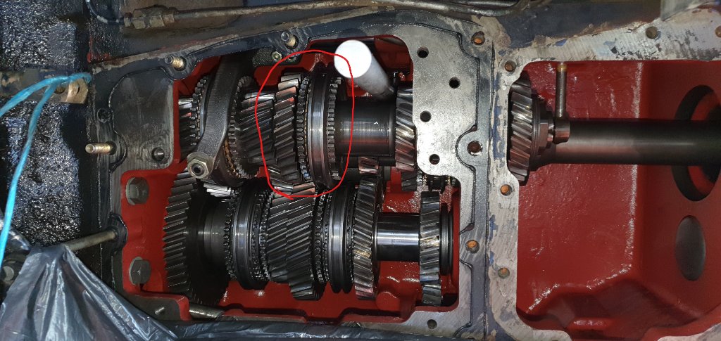

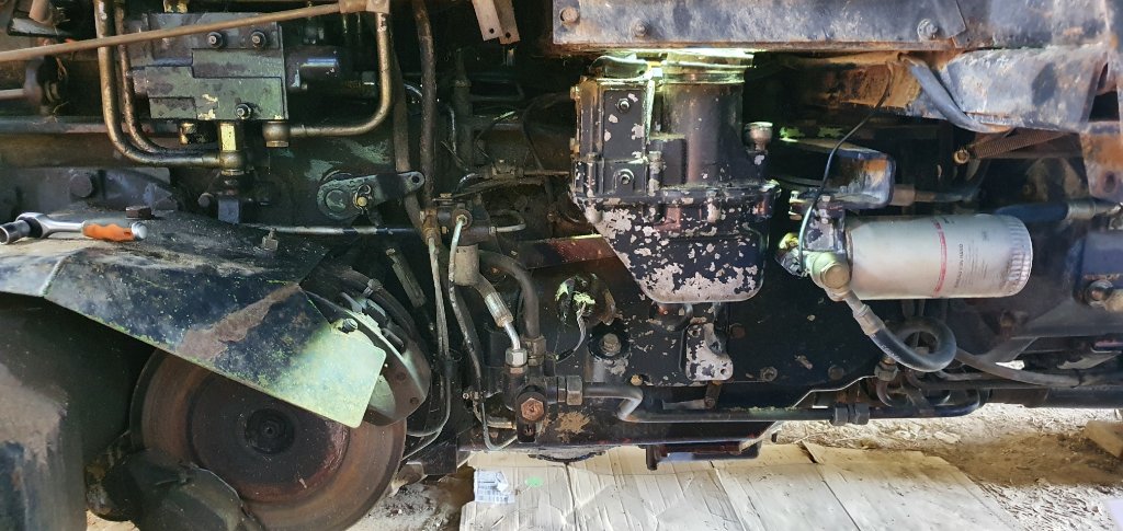

Suite au démontage du carter de boite, nous ne voyons aucune pièce cassée, cependant je n'arrive pas a déterminer a quoi correspond (quelle vitesse ou gamme) ce demi synchro entouré en rouge sur l'image jointe. Est ce normal qu'en activant ce demi synchro cela bloque le reste de la boite ?
- laurent
- Messages : 30
- Enregistré le : 24 août 2010, 09:56
- Tracteur(s) : D 15 D 25
- Prénom : noel
- Localisation : VOSGES (vittel)
certainement pignon de premiere grippé sur l'arbre
bon courage
bon courage
