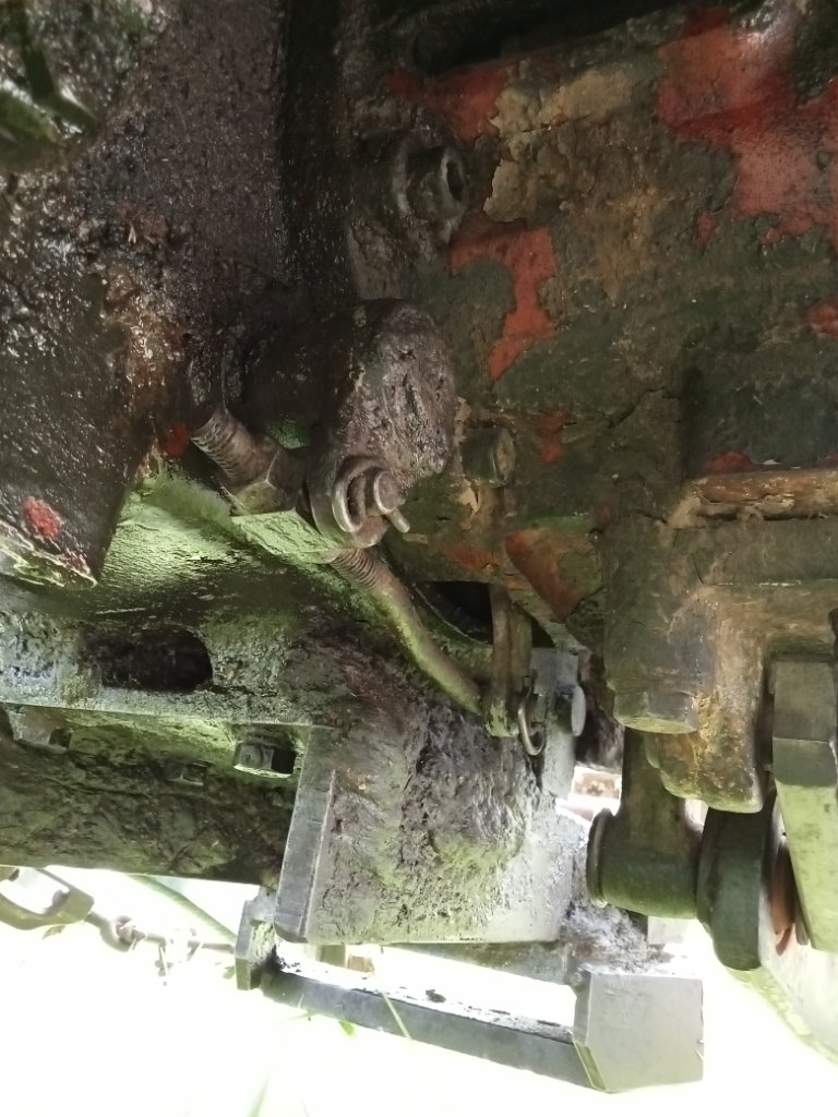

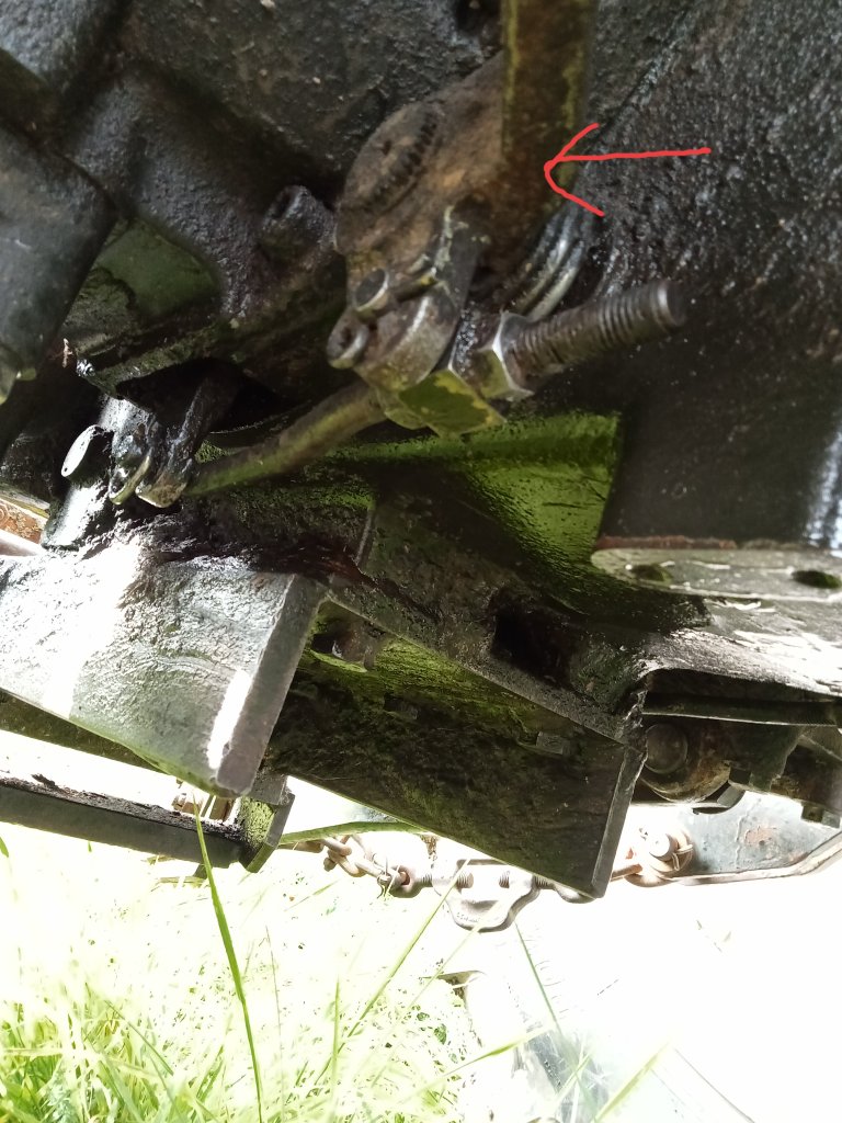

Bonjour, j'ai un problème de frein sur mon tracteur autant à la pédale qu'au frein à main. Avec 5 stères de bois je ne le tiens pas à un stop dans une pente. A vide ça va je le bloque.
Je pense au réglage des mâchoires, quelqu'un peut il me confirmer que c'est bien en jouant sur les tiges filetées sur les photos qu'on effectue ce réglage ?
La flèche rouge indique la commande du frein à main.
Merci d'avance pour votre aide

bonjour. il me semble que la commande de frein est hydraulique .le réglage que tu montres est juste pour le frein a main.
le reglage des garniture de frein de service se fait par une molette de rattrapage dans le tambour .
par contre je ne sais pas comment se fait l'accès sur un 100.06

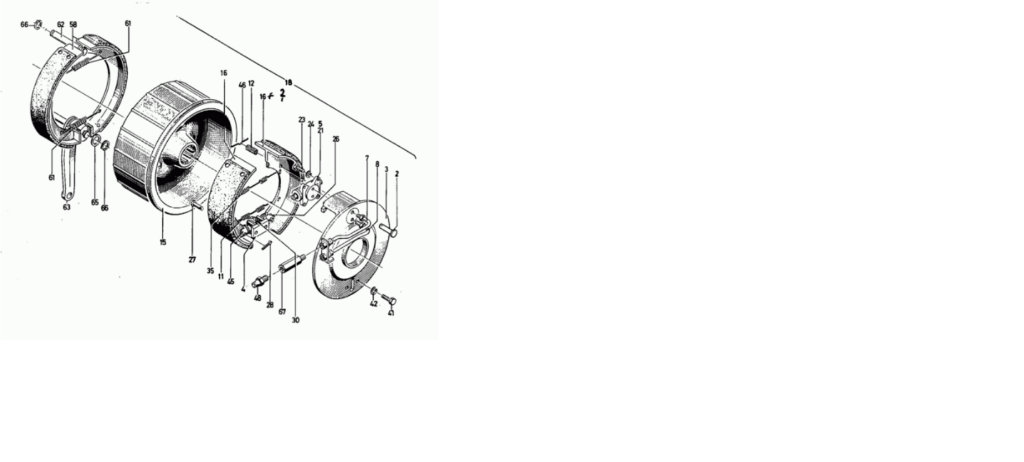

Oui les freins sont hydraulique, je me demandais justement si le réglage jouait uniquement pour le frein à main. D'après la vue éclatée je dois déposer les trompettes pour régler ? Merde c'est pas pratique cette histoire

dans la tôle repère 3 on vois une lumière entre les deux vis de fixation de la pièce 4 et pour moi c'est l'accès au réglage. maintenant je ne sais pas si sur le tracteur c'est accessible sans tout ouvrir.
marty

Merci pour ton retour, j'ai jetté un œil cet après-midi mais je ne vois aucun accès. Je n'ai pas de grande connaissance en mécanique mais je pense ne pas avoir d'autres choix que le démontage

le réglage se fait par la petite ouvérture couché sous le tracteur avec un grand tournevis coudé pour tourner la molette

c'est bien ce qui me semblait mais je ne pouvais pas l'affirmer
merci laurent.

Merci pour vos renseignements, j'ai pourtant regardé en dessous si il y avait une petite ouverture mais je n'ai rien vu, je regarderai mieux j'ai dû la louper
