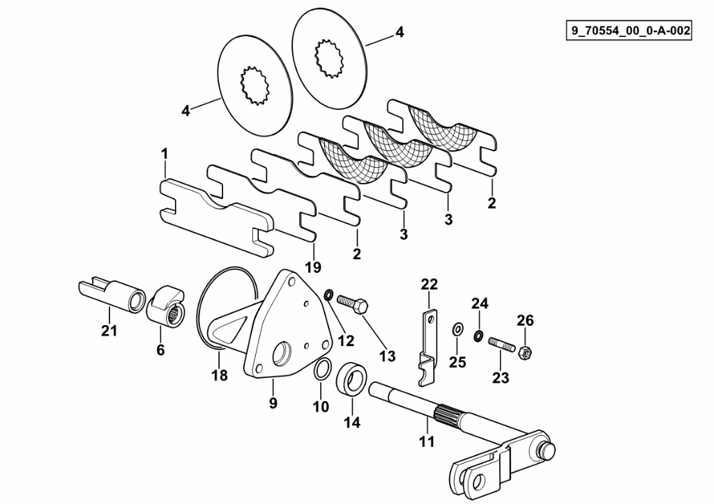

J'ai une fuite d'huile sur la commande de frein a main sur un frutteto 3.
Je pense que c'est le joint torique 10 sur la vue, savez vous si il y a des précaution a prendre au démontage ? Est ce faisable par la plaque 9 sans que rien ne tombe dans le carter.

tant qu'il n'y a pas a remplacer les disques cela se fait de l'extérieur.

soulager les pièces par le bouchon de vidange.

Tu pense que les pièces 6 et 21 de ma vue vont sortir en restant sur l'axe 11 ?

oui tout dois venir ensemble et si un morceau reste dedans .
quand tu vas retirer le support 9 le trou sera assez gros pour récupérer les morceaux.

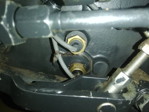

Pour info, sais tu à quoi servent les 2 capteurs juste vers l'avant de cette commande de frein.
J'ai une fuite sur celui du bas et je vais en profiter que ce soit vidanger pour changer le joint torique.

ce sont les capteurs de vitesses et c'est un joint cuivre qui fait l'étanchéité.
sur l'un d'entre eux il y a effectivement un joint thorique sur une pièce rapportée.
c'est capteur sont une grande histoire au sujet des codes M6 et M10.
c'est même étrange que tu en aies encore deux. sont-ils en laiton ou en acier ? photo??.
marty.

Il y a marqué "ECO" sur celui du bas et "V" sur celui du haut.

ce sont les nouveaux capteurs . donc sur celui du bas tu as joint thorique et joint cuivre.
ce sont deux capteurs de vitesse d'avancement, il y en a un qui contrôle ce que dis l'autre et vis et versa.
