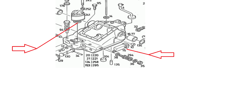

bonsoir .
si le niveau d'huile n'est pas trop haut tu n'as pas besoin de vidanger
tu as deux filtre sur le relevage un filtre sur les retour que tu accèdes sur le dessus avec trois vis en triangle.
une crépine d'aspiration dans le fond du bloc face au gros tuyau qui alimente la pompe . pour celui-ci il faut retirer la grande plaque sous le siège et prévoir le joint en liège ou pate à joint.
je joint une photo.
marty.

ah oui merci. je ne connaissais pas cette crépine d'aspiration au fond du bloc. Pour le filtre des retours je peux remettre le vieux joint ? C'est juste pour voir l'etat du filtre...
