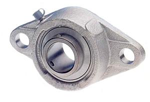

Salut loicw, à la place des bagues, tu peux aussi mettre ce type de palier préfabriqué :
http://www.1001roulements.com/paliers-e ... ovale.html
