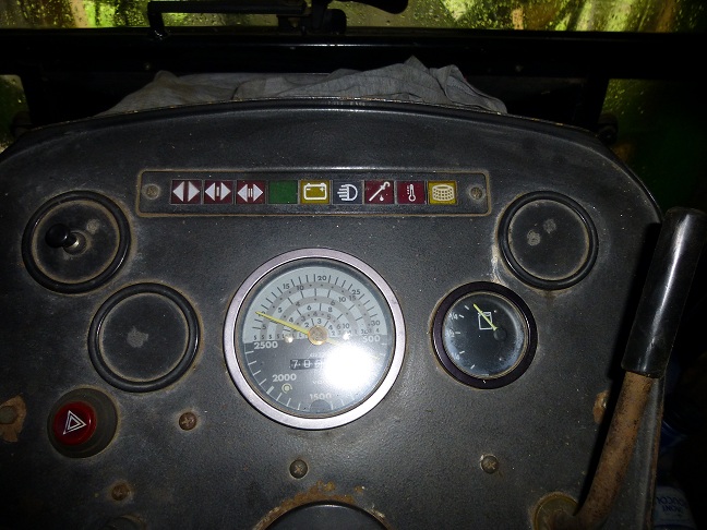

Nicodeutzfan a écrit :Tien tien, je n'ai pas ce témoin là sur mon tableau de bord mais un cache en plastique. Il n'y a pas non plus d'aiguille pour la t° moteur, peut-être même n'ai-je pas de sonde.
Pour la sonde, justement, si j'ai bien retenu ce qui c'est dit ces derniers jours, tu devrais la retrouver dans le haut du 1er cylindre côté boite.
Il me semble quant même étrange que le témoin s'allume rapidement après la mise en route du tracteur, surtout s'il ne force pas.
Il n'y a pas de sonde de pression d'huile hydraulique sur ces tracteurs.
moi sur le mien non plus je n'ai pas de sonde et pourquoi des modèle l'on est pas d'autre tel est la question :triste1:

voici une autre photo le temouin et etait et le moteur tourne toujour.

Ton problème vient soit du refroidissement du moteur soit de ta sonde ou de son circuit élec.
Tu l'utilises à quoi le tracteur quant le témoin s’allume? Ca se produit déjà quelques minutes après la mise en route?
Re: tracteur deutz 6507 il chauffe
Si tu dis qu'il ne sonne plus maintenant, moi j'aurais vérifier d'abord coté électrique

:rougefaché: quand le tracteur panche ou que je leve la fourche sinon le voyant salume o bou d un cetain tempt le tracteur ne force pas ce pour ca que ca me dit rien :nono:
