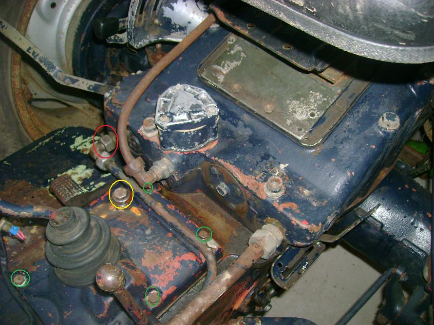

Sortir la jauge de niveau d'huile de boite (gros boulon à l'arrière droit du levier de vitesses, entouré en jaune)
Simplement dévisser et déboiter la conduite de retour d'huile de relevage pour accéder aux deux boulons du couvercle côté siège et pour faciliter le démontage. L'huile va dégouliner un tout petit peu mais c'est sans gravité.(entouré en rouge)
Dévisser et retirer les 6 vis du couvercle, ranger le tuyau d'huile pour pouvoir soulever le couvercle (entourés en vert)

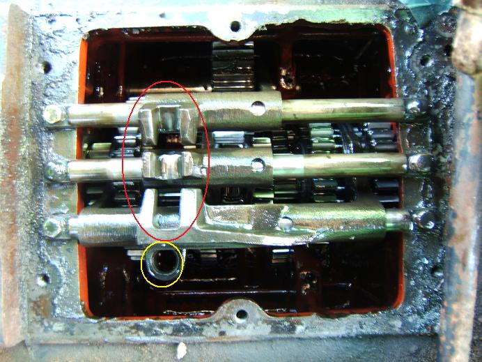

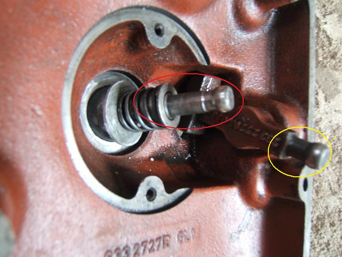

Pour le remonter, il faut que l'extrémité du levier de vitesses se trouve à sa place au niveau des différentes fourchettes (entouré en rouge sur les photos) et que l'extrémité du sélecteur de gammes de trouve dans l'anneau de sa fourchette (entouré en jaune). Vous pouvez pas vous planter pour le remontage: si les sélecteurs sont pas bien en place, le couvercle ne se remet pas non plus!

Et pour retirer les différentes fourchettes, y a deux boulons par coulisseau: les démonter et simplement sortir l'ensemble coulisseau/fourchette en cause. Pour remonter, c'est l'inverse!
