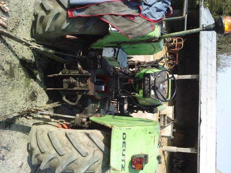

bon on a demonté le bloc relevage du tracteur pour pouvoir accéder au circlips qui bloquait notre arbre:

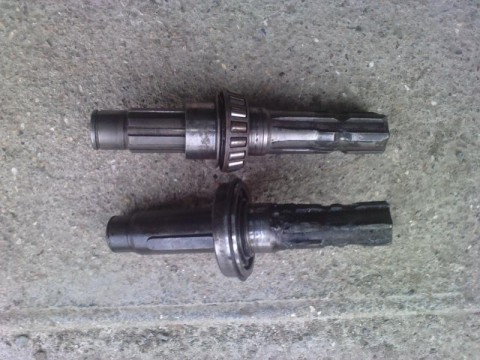

après le demontage je me suie aperçu que la piece que mon père avait acheté dans une casse n'était pas la bonne:d'arbre de transmission usé+direction dur sur un 4506
Re: d'arbre de transmission usé+direction dur sur un 4506
putain, il est pire que celui que j'ai changé sur mon 4006 !!
pour infos, j'ai trouvé le mien dans une casse et il vient d'un D40 (identique dans mon cas à celui du 4006).

exact la serie des "D";"06/07" ont les memes ponts arrieresstefc a écrit :putain, il est pire que celui que j'ai changé sur mon 4006 !!

Beaucoup de pièces oui,mais pas tout,les ponts,boites on subit une évolutions de la 06,a la 07!
Méfiance!!

sa y est enfin j'ai remonté un arbre de transmission que j'ai trouvé dans une casse, fait la vidange du pont, et c'est repartit pour une fenaison!
Merci a tous pour vos conseils
