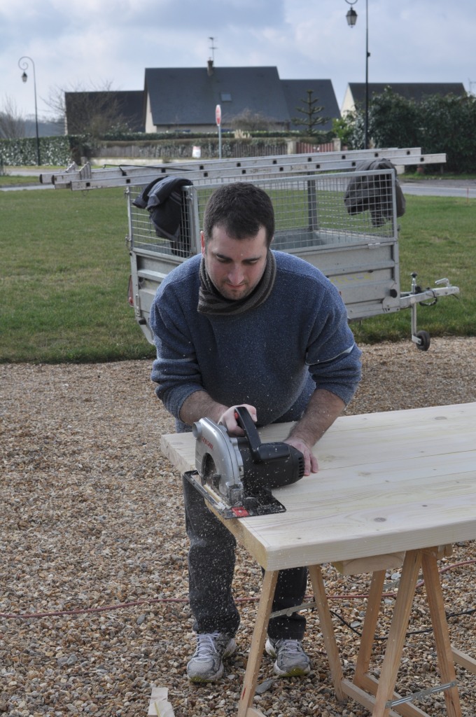

Sur un coup de tête, ce matin j'ai décidé avec un ami de réaliser l'établi dont je rêvais tant :D
Pour se faire, j'avais un broyeur à céréales dont j'ai gardé la base, ainsi qu'un ancien plan de travail sur lequel était vissé une meule.
Les matériaux :

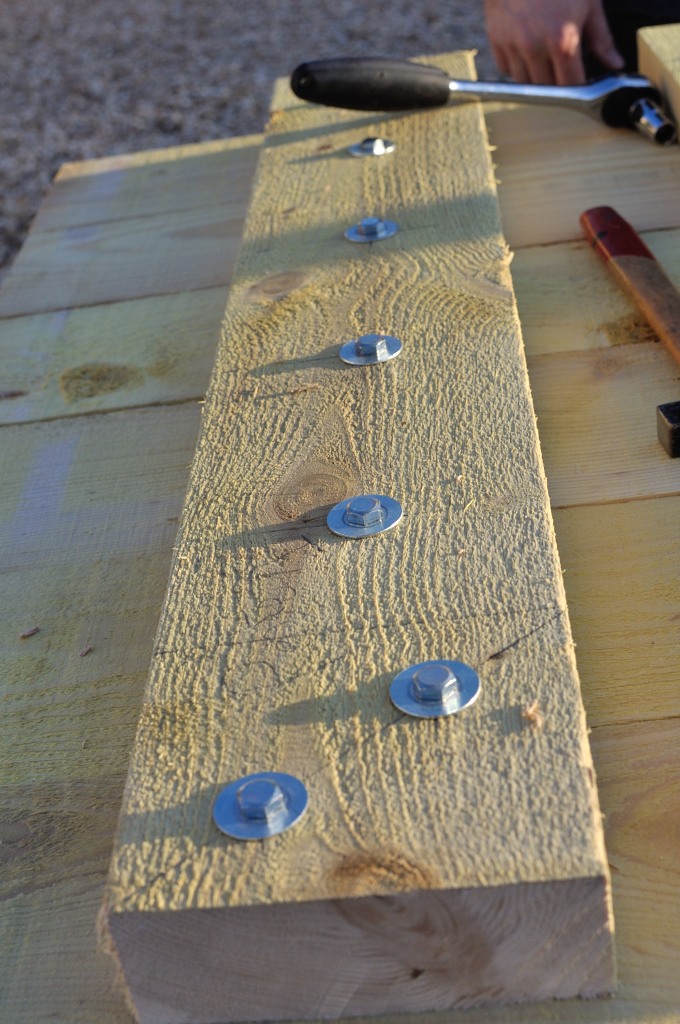

8 bastaings en 3m x 15cm x 5cm
32 tire-fonds inox en 8x80
10 tire-fonds inox 8x100
10 tire-finds inox en 8x120
La surface sera poncée, puis une plaque viendra recouvrir pour avoir un plan de travail parfaitement lisse.
La longueur totale sera légèrement inférieure à 3m, pour 90cm de profondeur, à 95cm de hauteur.
Place aux photos :

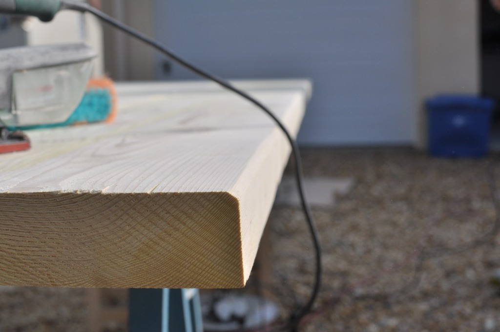

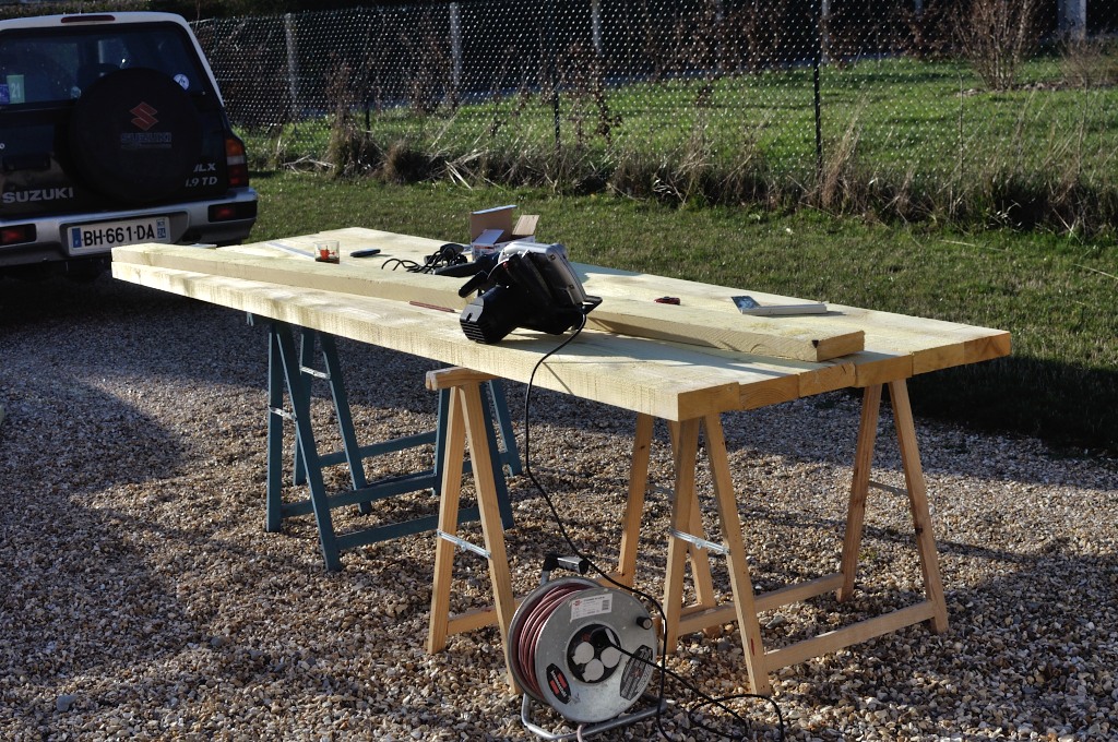

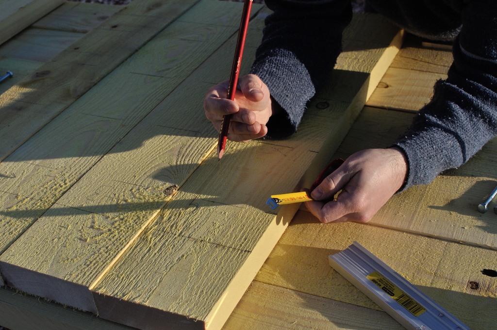

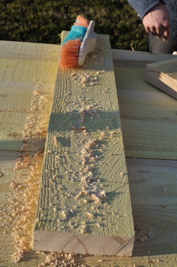

La suite !

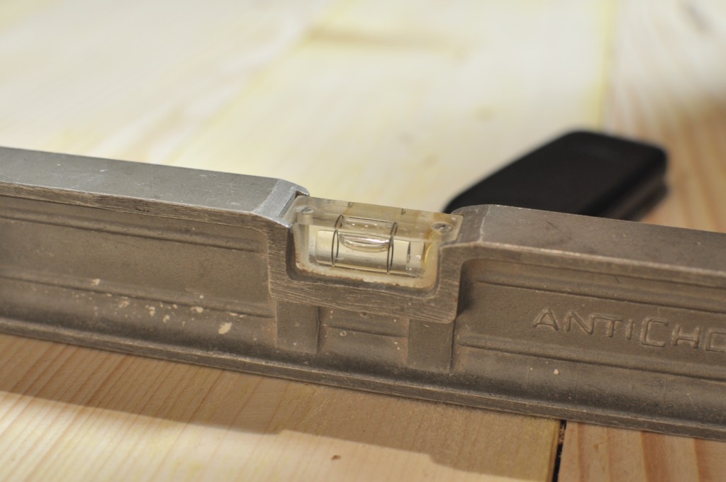

Rabotage et ponçage et mise en situation :
Votre serviteur
Votre serviteur
+ de 150kg et il ne plie pas !

C'est une idée, ou bien l'établi semble fléchir sous le poids des deux compères?
:D
Messages : 13278
Re: Réalisation d'un établi
Je pense que ta vue est bonne :D :D

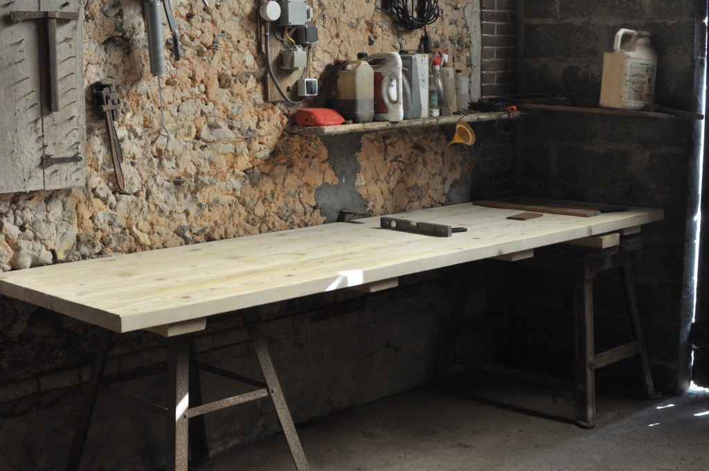

Messages : 13278
Il est fini d'être monté :)
Ne manque que l'étau, une servante, un compresseur, etc... :)
Prêt pour commencer une restauration , qui c'est :] .
Superbe boulot , même des outils d'époque ;-) :super:
