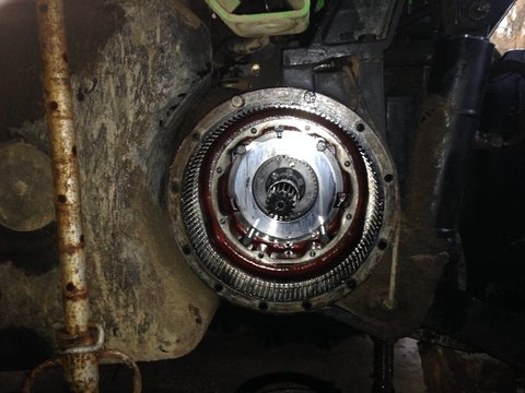

FLORIAN a écrit :voila du nouveau je suis parti chez le concess avec le tracteur, il n'y a pas touche, mais il m'a presente un devis de... devinette?
8770€ rien que ca!
j'ai demande si il se foutait de moi a tout hasard.
de ce fait je suis rentre chez moi et j'ai demonte

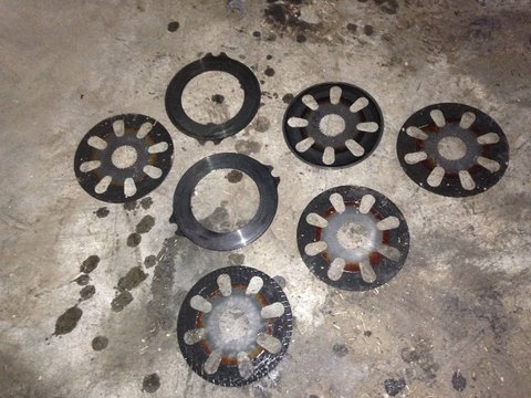

roue, trompette et finalement, disques garnis mort.
ce qui est etrange c'est qu'ils sont plus uses sur une face plutot que l'autre.

, cela m'étonne pas de son mécano, 3 maitres cylindre et 4 h de MO
il ta vu arrivé, dans sa tête, celui-là on peut le "tuer"
Pas encore sûr qu'en sortant qu'il faut mettre la marche arrière pour avancé
As-tu pris des photos avant de retirer ?? a-t-il été vidangé suivant les heures ?. On dirait que l'huile est dégueulasse !!
