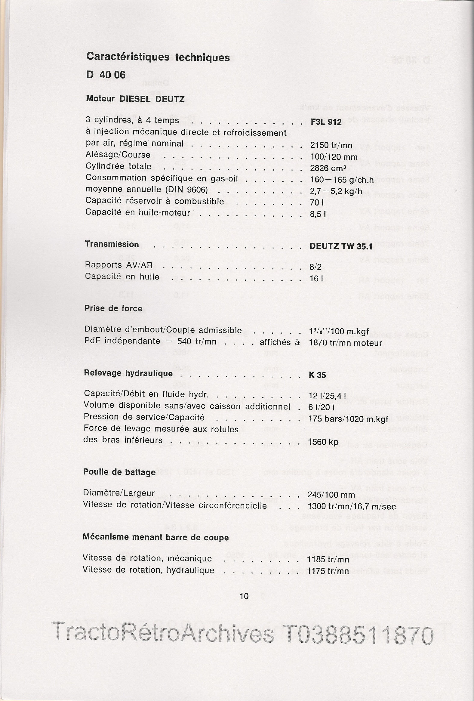

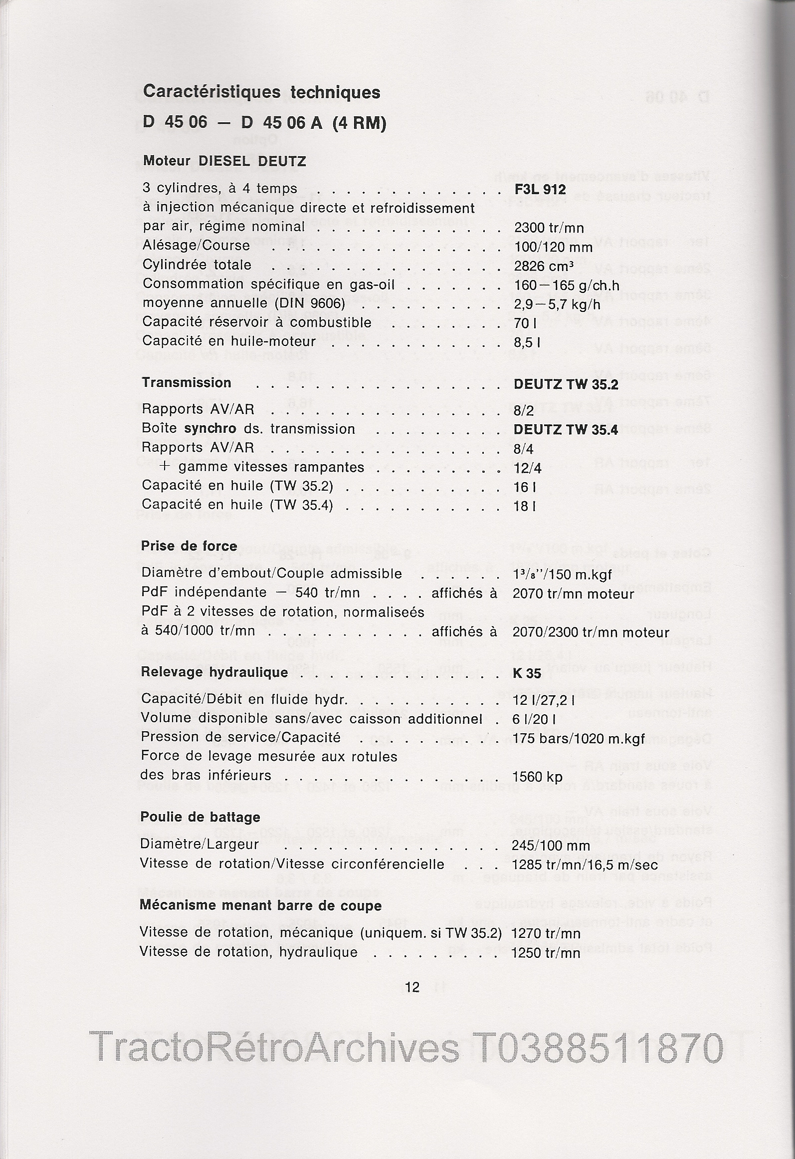

Voilà la réponse :
D4006 : 2150 tr/min
D4006
D4006
D4506 : 2300 tr/min
