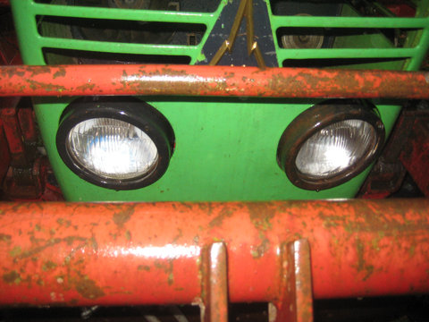

- est-il normal qu'il n'y ait pas de jauge de carburant ? - le montage des phares est-il d'origine ? Il manque les entourages, mais ceux de mon D4506 ne conviendraient pas. - savez-vous si on peut facilement trouver (ou faire faire) une vitre pour la cabine, et les caoutchoucs pour la faire tenir ? J'imagine qu'il est prudent de mettre du verre trempé ou feuilleté.

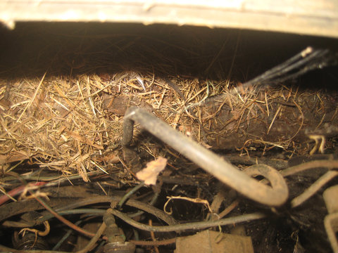

J'ai suivi les conseils de Charles, mais démonter le volet sous le tableau de bord ne permettait pas de voir avec certitude s'il existait une jauge de carburant ou un câblage. J'ai donc démonté le tableau de bord : derrière se trouvait une bonne masse de débris divers, qui a dû servir de litière à plusieurs portées de rats ou de loirs en plus de quarante ans... J'ai retiré tout cela, pour constater qu'il n'y avait ni flotteur dans le réservoir, ni raccordement électrique.
