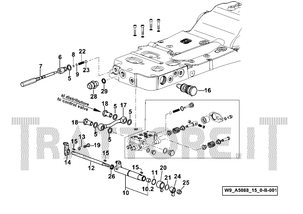

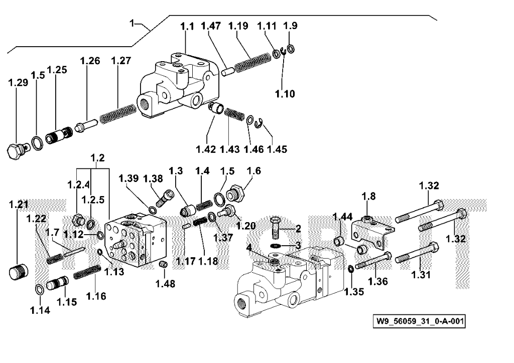

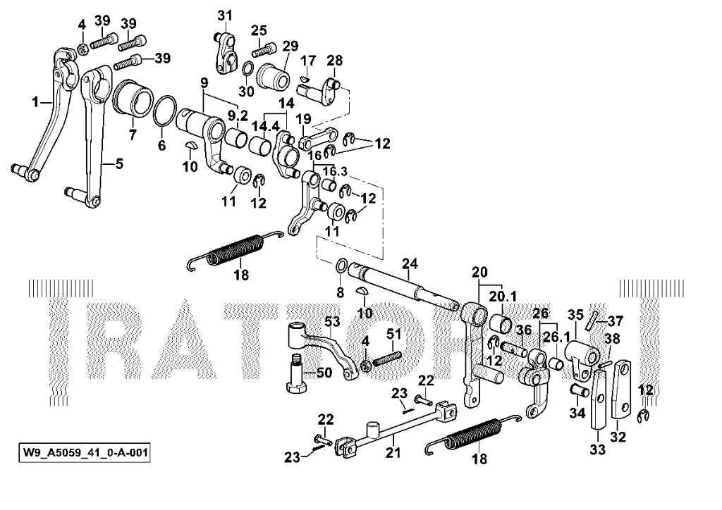

salut

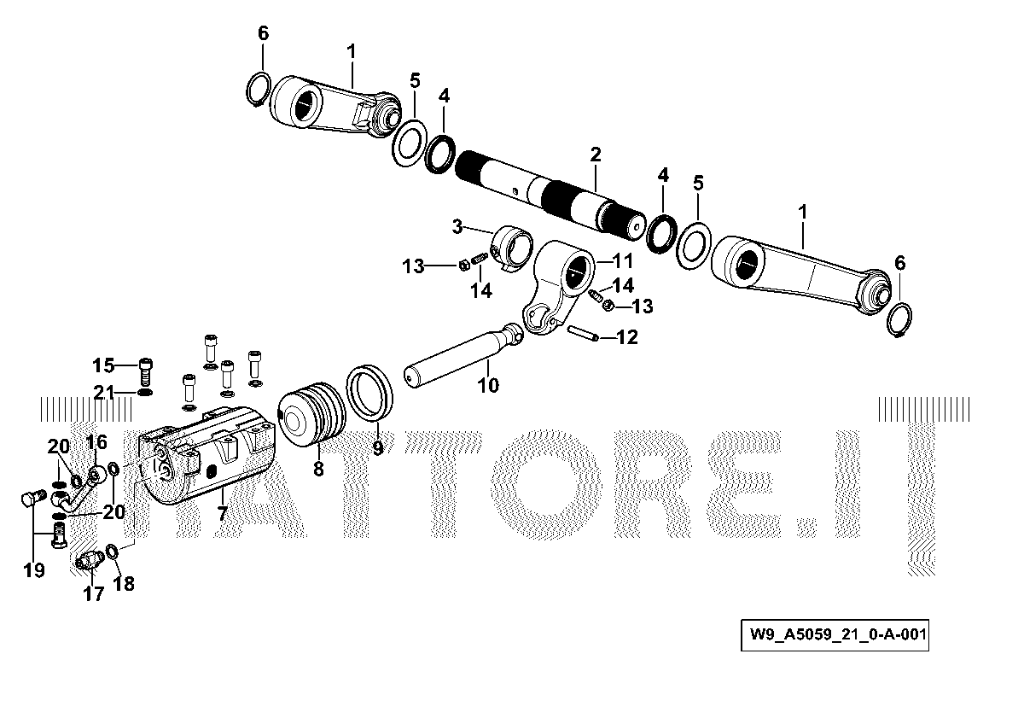

j'ai donc regarder l'éclater mais je n'est que l'éclater d'un distributeur je n'est pas le relevage désole :sad:
Re: problème de manette de relevage sur AGROKID 210
j ai pas mieux

C'est déjà pas mal.
Merci bcp Hervé

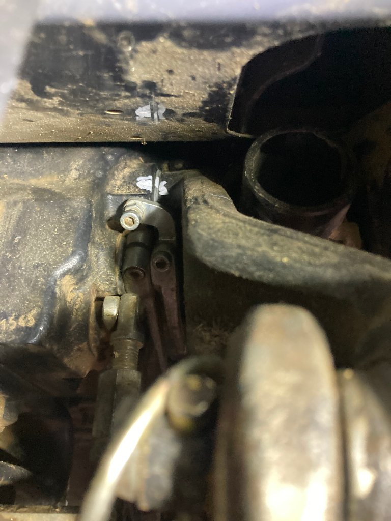

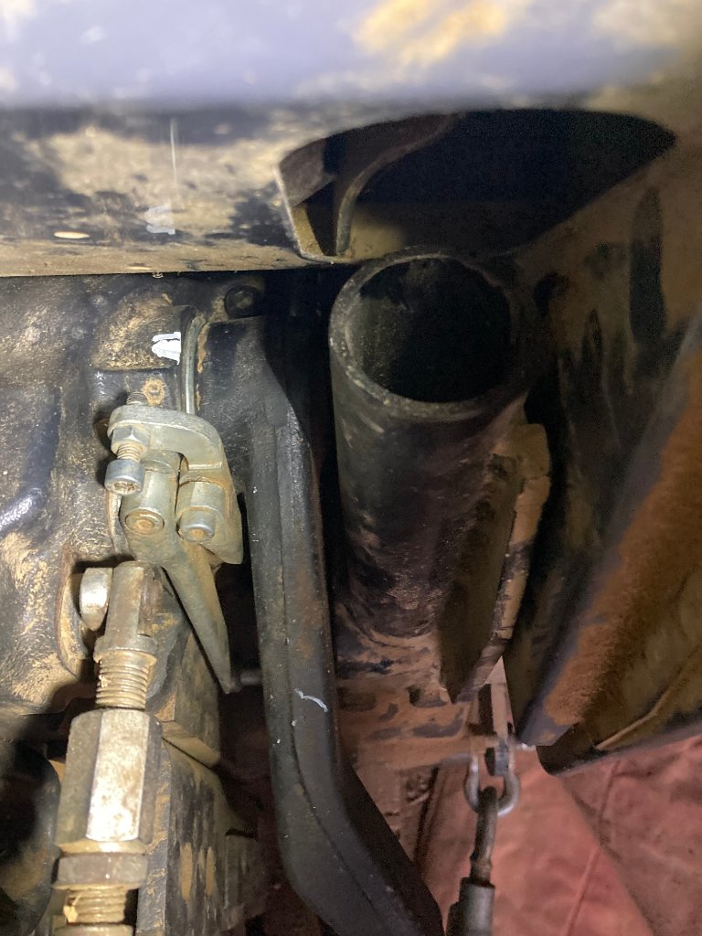

Bonjour, étant propriétaire d'un agrokid 110 certain problèmes sont survenus au niveau de l'hydraulique:
1 ere panne: réglage des distributeurs auxiliaires
2 eme panne: réglage de la commande du relevage
Pour savoir si votre relevage est bien réglé, vérifier les repères sur les bras de relevages droits avec le carter aligné.
Si ils ne sont pas alignés, la cause provient de la pression dans le circuit hydraulique qui chauffe l'huile et bloque le distributeur.
