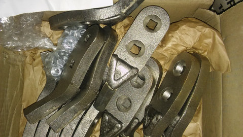

Ensuite tu comptes faire quoi au niveau des socs ? Tu vas t'inspirer du Bartsem ? Quand tu vois ces résultats en blé, honnêtement ça laisse rêveur, coût d'implantation mini et résultat somme tout très correct !

Les socs sont arrivés :taré1: oui ce sont le mêmes socs, premiers carbures, on verra à l'usure ;)
