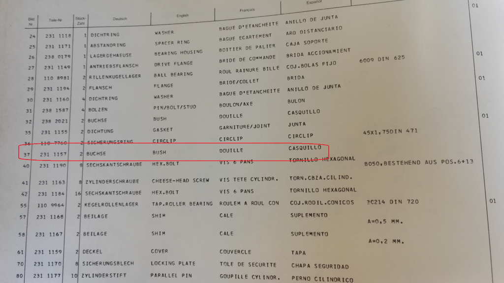

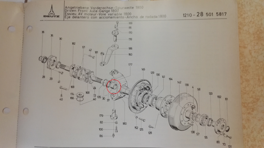

Bonjour , je recherche en neufs les 2 bagues bronze du train avant référence DEUTZ 231 1157 pour un DEUTZ INTRAC 2002A .merci d'avance

bonsoir , non je n'ai pas les dimensions précises . J'ai le catalogue de pièces mais cela n'est pas précisé non plus ! merci pour le lien

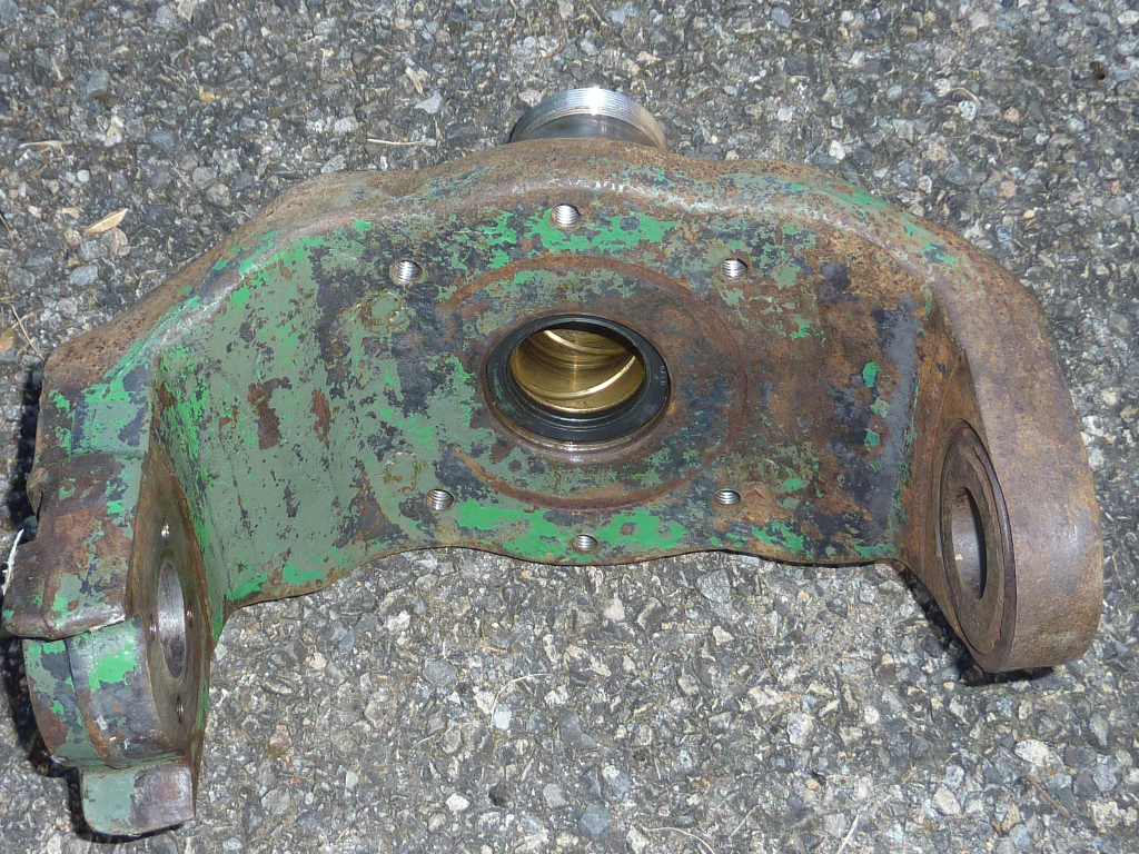

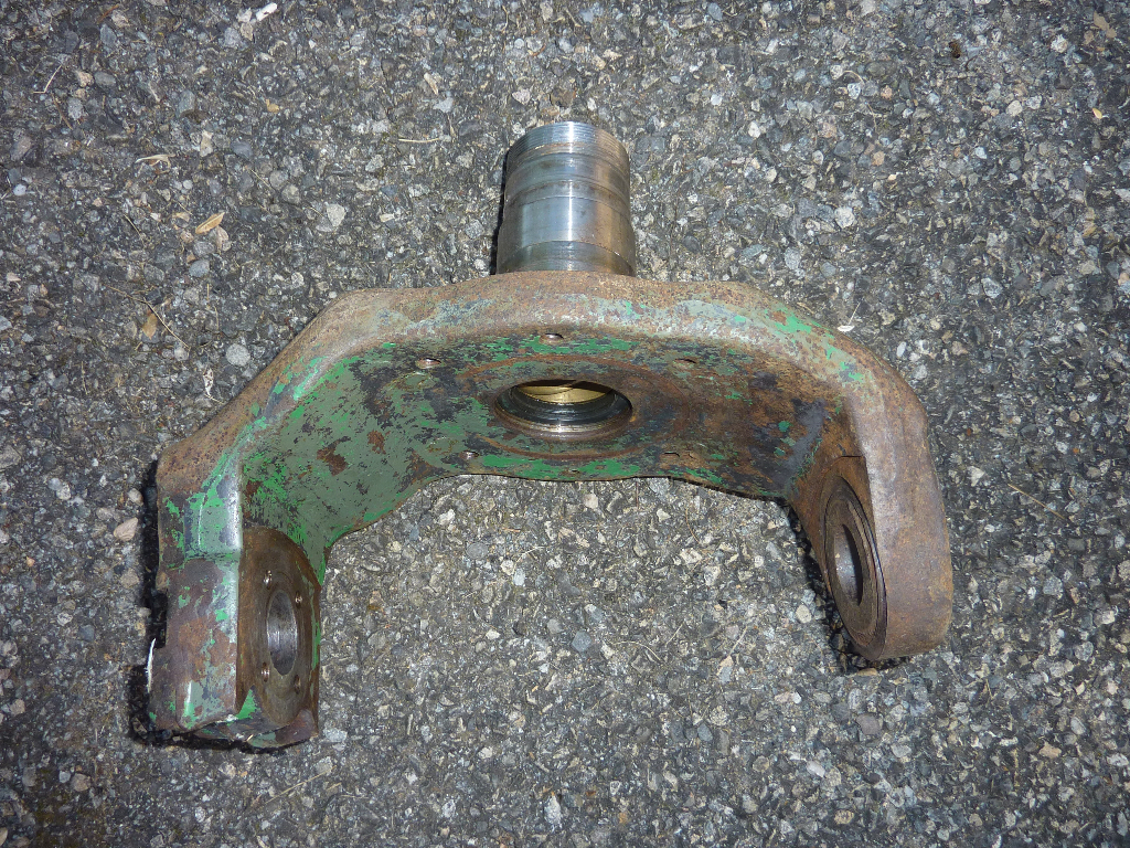

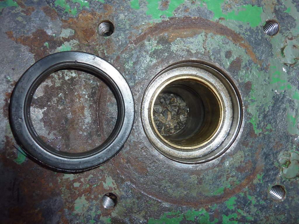

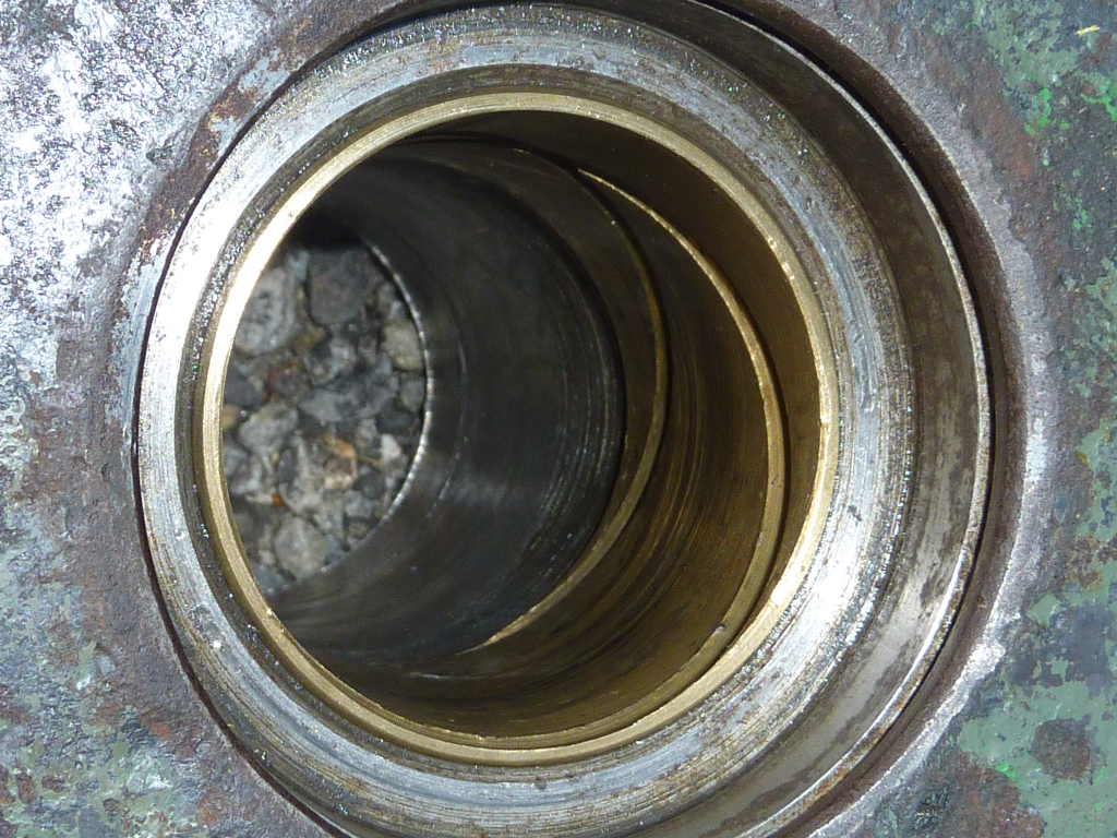

Bonjour , alors voilà les photos !
Pour les dimensions j'ai pris comme j'ai pu , mais la bague est usée et avec l'outillage que j'ai et sans la sortir ce n'est pas précis du tout !
diamètre intérieur environ 50,5 mm
diamètre extérieur environ 55,7 mm
longueur environ 45 mm
merci d'avance !

bonjour, merci pour l'aide , oui c'est un 4 roues motrices donc pas le même , j'ai envoyé les photos tu pourras mieux voir . Pour la sortir sans l'abimer ça doit être compliqué oui car elle est en butée et le rebord intérieur très mince par rapport à l'alésage intérieur de la pièce ou elle est emboitée .....
merci pour l'aide :grin:

Pour information la référence 0231 1157 à été remplacé par 0232 1981 puis par 0431 6187 au prix de 61,28 HT en origine
