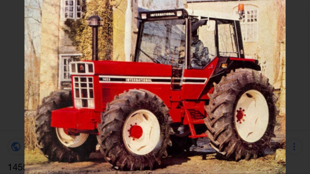

Pour avoir fait beaucoup de recherche à propos dés cabine fritzmeier pour mon 10006 je suis sur et certain que les 1255 et 1455 S non pas les meme que les SPÉCIAL de chez deutz, la différence est la porte au niveau des ailes pour le passage des pneus...
Je te fait part d’illustration
Voici un serie 55 IH, le porte est droite au niveau de la roue arrière

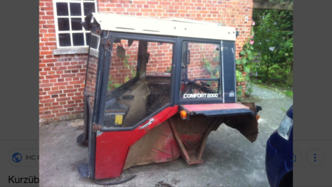

En faite, il te faut se modèle... provenant ici d’un IH 644 S. Mais c’est introuvable

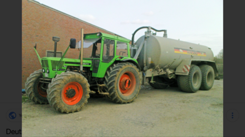

Voici le 13006, la porte à un angle au niveau de la roue

Et pour fini le pare brise des IH ne s’ouvre pas.

Et en plus même niveau largueur de porte et la grosseur du carreau au dessus de l’aile sont différentes entre la IH et la DEUTZ regarde bien, mais c’est un détail ça
