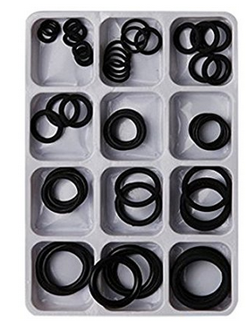

Re: Comment ajouter un distributeur hydraulique sur un Deutz 06
Salut,pierreliege a écrit : 15 mars 2018, 19:27 Ok, je peux commander ou un kit de joints?
Et des tiges plus longues pour fermer le tout?
Pour les joints, ce sont des joints toriques standards, pour moi. J'ai utilisé les joints d'une boite avec plusieurs diamètres comme ici : Maintenant, je peux vérifier pour les diamètres
