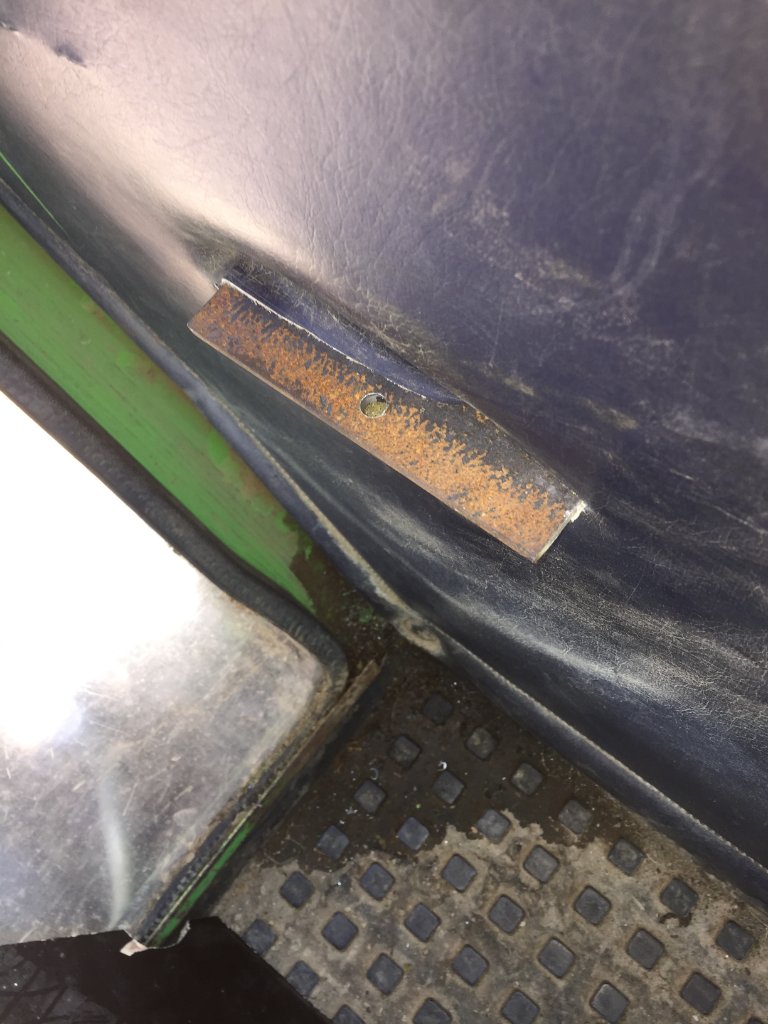

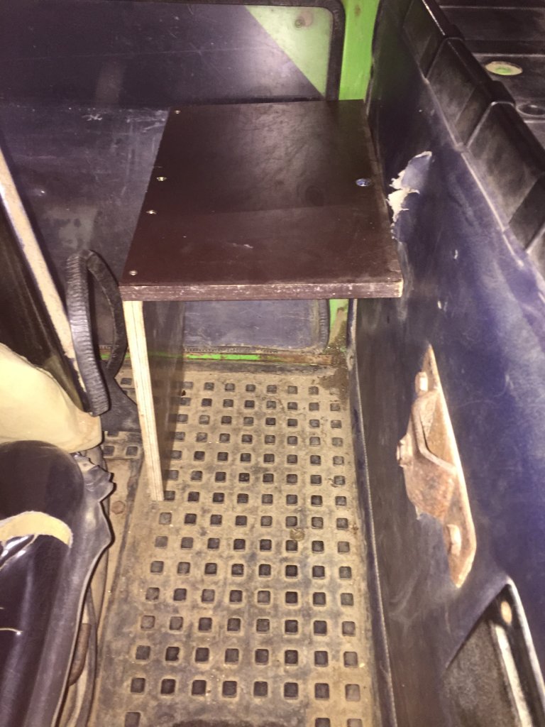

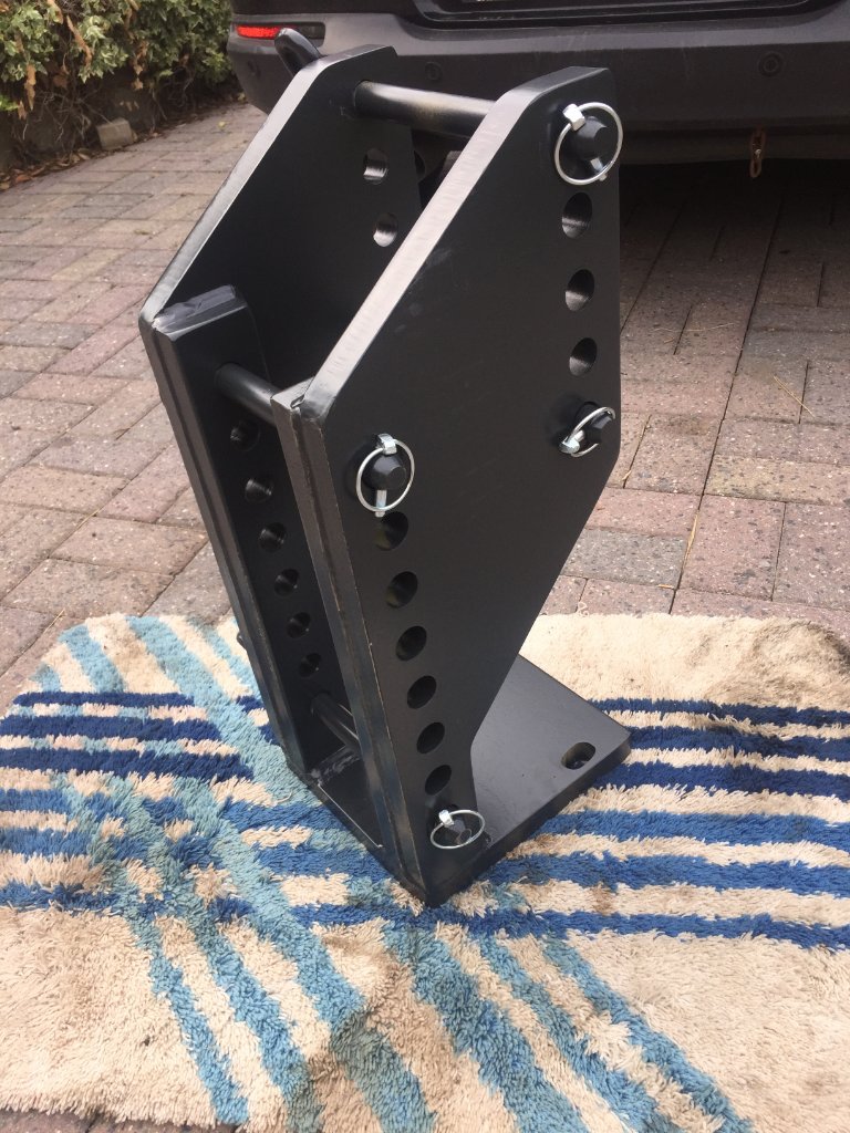

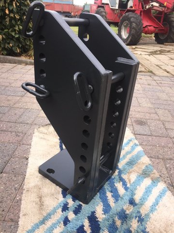

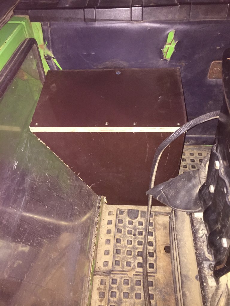

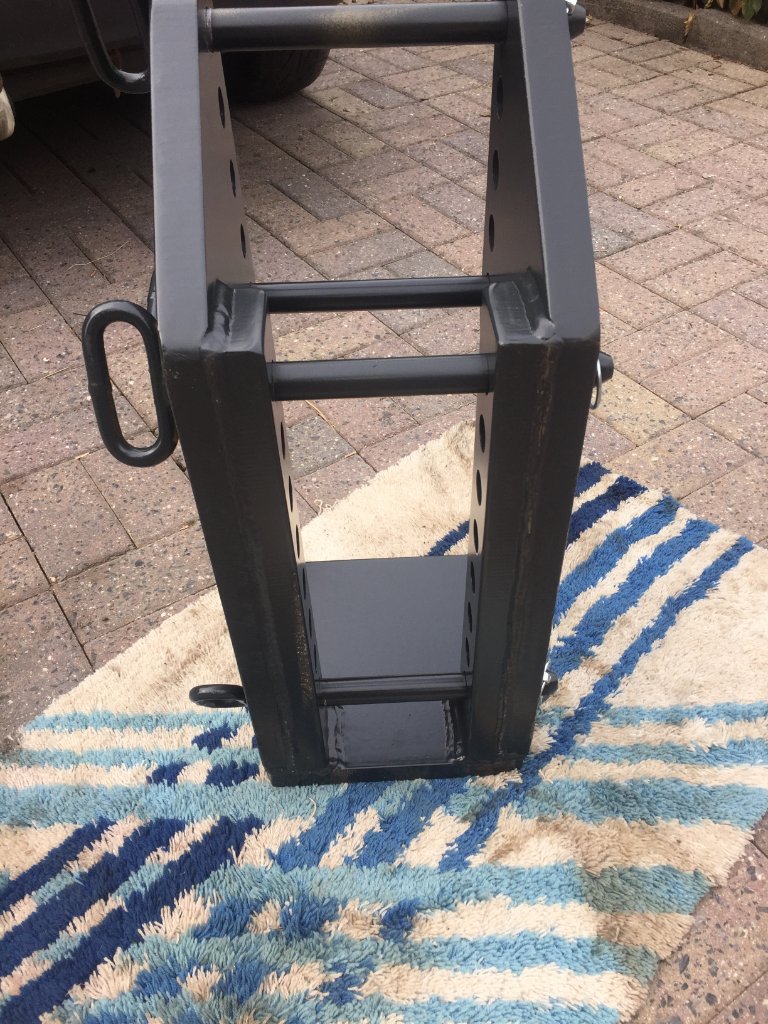

Je vous montre Ma rajoute pour l'attache a gradin de mon dx, elle est destinée pour les concours de traction ;) et avec j'avais un peu de tenmps donc j'ai fabriquer un petit siège de fortune, plus que a mettre de la mousse. :amen: ::d

Ca serait tellement bien :taré1: mais il faut une remorque pour ça ;)

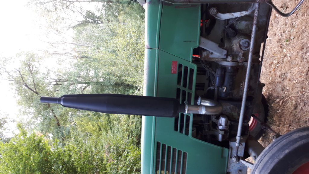

cette après midi modification pot échappement sur mon 6006
Marre des fumées lorsque l'on est derrière à la fendeuse ou au banc de scie :/
Passage en mode vertical.
Achat d'un pot échappement et d'un tube inox 180°
Passage chez le serrurier local pour redresser le tube et voila on passe en verticale :grin:
170€ la modif.
Bonne journée a vous.

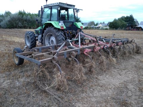

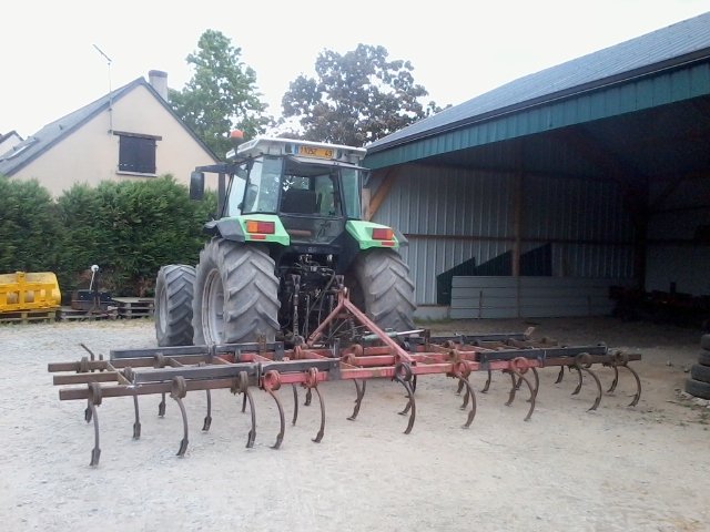

construction d'un cultivateur de 6 m de large avec 2 cultivateurs sicam 15 dents 3 mètres, il manque quelques renforts et les roues de terrage sur la photos
essai du cultivateur dans un chaume de pois chiche, terre très sableuse, le cultivateur est fini manque plus que la peinture.
le 4.47 seul dispo à ce moment là s'en est bien sorti, 10 cm de profondeur, 10 km/h, pas de masses, bon je vous avoue que le but est quand même de l'atteler au 6.61, le but de ce cultivateur est d'aider à la destruction de chiendent qui est présent sur certaines parcelles, surtout avec l'arrêt du glypho dans les prochaines années, il faut bien trouver des solutions.

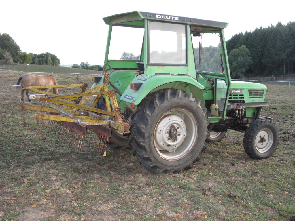

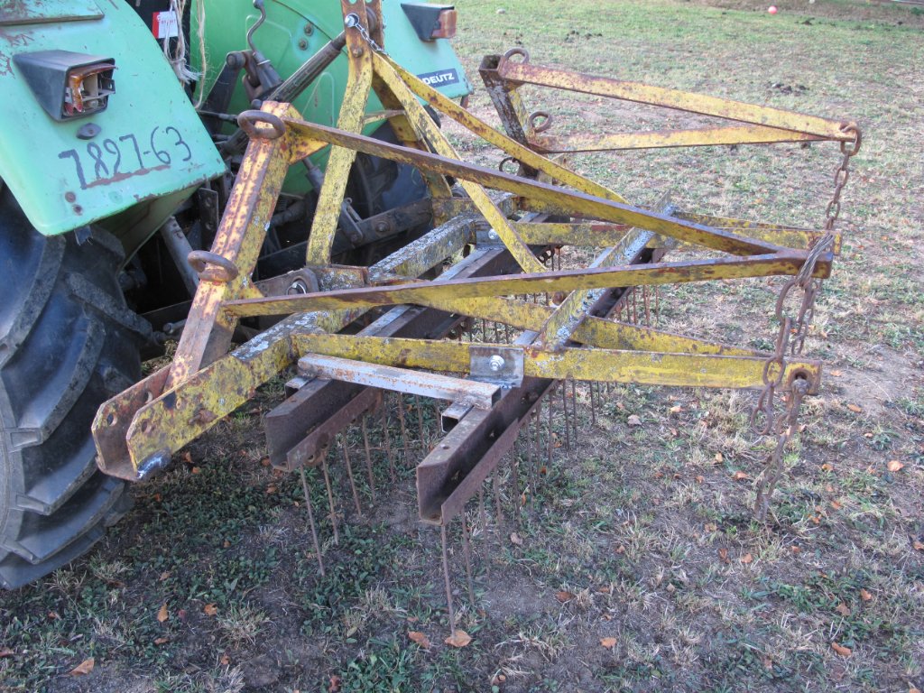

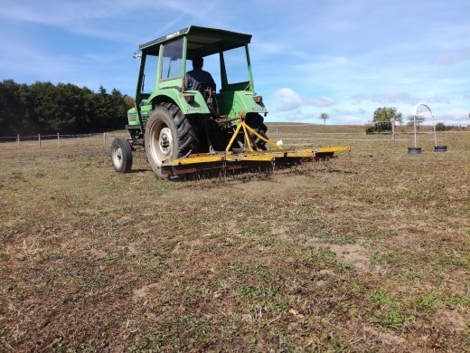

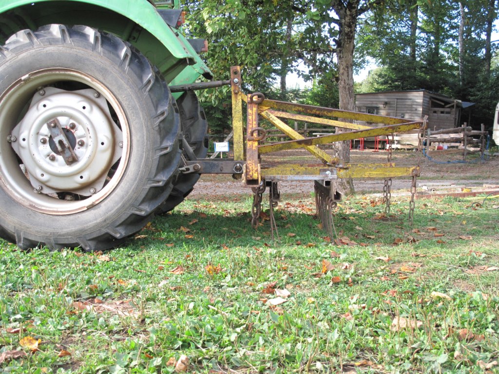

Depuis quelques temps me trottait dans la tête l'idée d'une herse étrille pour l'entretien des pâtures et la réalisation de sursemis. L'élément déclencheur a été la récupération d'un vieux rateau faneur IH en mauvais état...
Quelques récup plus tard (herse de culture 3m, vielle barrière, poignée de boulons :] ...) ça prend forme !
Il manque les 2 parties repliables, dans le même esprit.

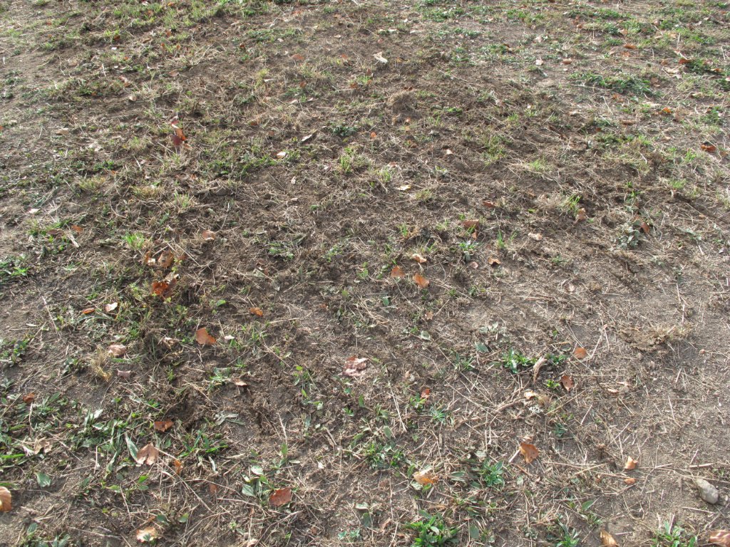

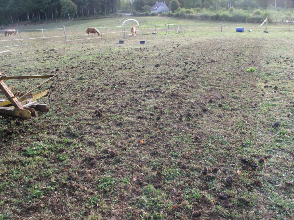

Le résultat est positif, bien que le réglage de hauteur serait plus efficace avec 2 roues de portage. Le grattage est efficace pour du semis en place sur les zones peu denses.
L'engin complet à suivre ... cout : 10€ ! :hello:
et la version complète 3m :
