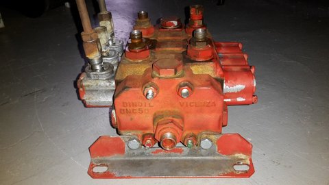

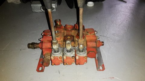

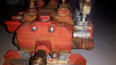

Quelqu'un pourrait-il me dire si ce modèle de didtributeur (voir photos) possède un tarage de pression intégré pour pouvoir le brancher directement sur le circuit de pression entre la pompe et le distributeur principal? Merci pour vos réponse

Il vient de quoi le distributeur ?
Tu as 3 branchements dessus ?
C est a dire une entrée en pression, une sortie en pression ,et un retour libre vers réservoir ?
A priori je ne vois rien qui ressemble a un limiteur de pression !c'est souvent avec un écrou et un contre écrou

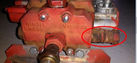

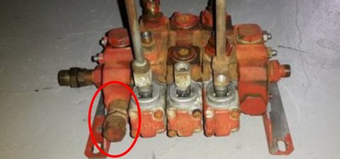

CI , CI, il y a bien un limiteur de pression , il faut dévissé le chapeau et a l'intérieur il y a une avec une clé alen

. Encore une petite question... (suis mécano en voiture et utilitaire mais pas en hydraulique lol). Je suppose que pour les raccords sur le distributeur au circuit du tracteur, le "petit" raccord c'est l'arrivée de pression et le plus gros c'est le retour?

Gros raccord

Petit raccord

regarde bien normalement tu a des lettres ( P ) pour pression donc entré , ( R) réalimentation et normalement la lettre ( T ) tank retour bâche , et il faut savoir ci c'est un distributeur a centre ouvert ou centre fermé
et sur quoi il était monté se distributeur
