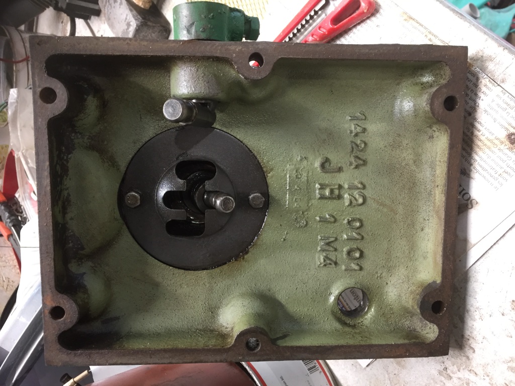

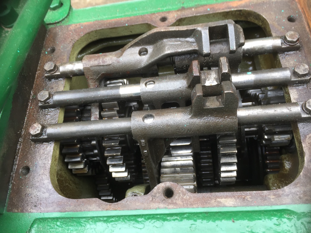

Pour ton problème, as-tu déjà enlevé le couvercle de boite, celui avec les leviers de vitesse ? Sinon, ouvre-le et fais nous des photos du couvercle, partie intérieure, ainsi que photos de la boite, pour voir les pignons et les fourchettes/coulisseaux, peut-être le ressort ou la bille qui ne bloque plus dans le trou du coulisseau.
Quand tu pousses ou tire la manette de gauche, pour les 2 gammes, tu sens un moment où le levier se coince, ressens-tu un petit coup ?

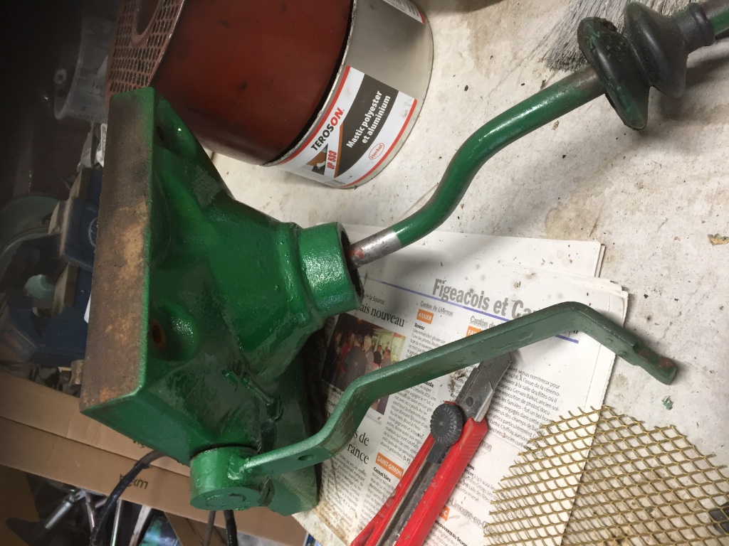

A première vue, tes pignons, fourchettes et grille de couvercle sont en bon état. Par contre, le levier de gauche sur le couvercle, ce n'est pas celui d'origine, normalement, il est cylindrique avec une boule métallique au bout et il semble y avoir une vis, alors que d'origine, il y a une goupille élastique fendue, du coup, peut-être que ton levier ne peut pas descendre assez vers l'avant. De plus, tes 3 fourchettes devraient être alignées pour que le doigt du levier de vitesse puisse passer, de droite à gauche, chez toi, la fourchette de 3ème/4ème est plus vers l'avant, à voir si c'est elle qui n'est pas en place ou les 2 autres (1ère/2ème au milieu et marche arrière tout à droite)
Le doigt de ce levier rentre dans le trou rond à gauche (1ère photo) peux-tu tenir ce trou avec tes doigts ou une petite barre, pour faire avancer la pièce d'avant / arrière et voir si tu ressens un point de blocage, sinon, faudrait dévisser les 2 vis qui tiennent le coulisseu (clé de 10) et vérifier hors de la boite.

bonsoir j ai enfin resolu mon probléme sur le coullissau de gauche(lente/rapide) la fourchette avant etait tres usée resté 3 mm. d épaisseur pour 7.5 d origine on a rechargé en soudure puis rectifié a 7.5 on a aussi changé les 2 billes et ressort de verrouillage .cette usure provenait du fait que l ancien proprio.bloquait le levier en arriere avec un ressort et un tendeur . quel bonheur maintenant de pouvoir jongler entre lente et rapide sans que ca saute intempestivement.
