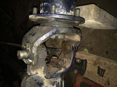

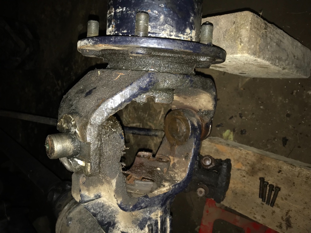

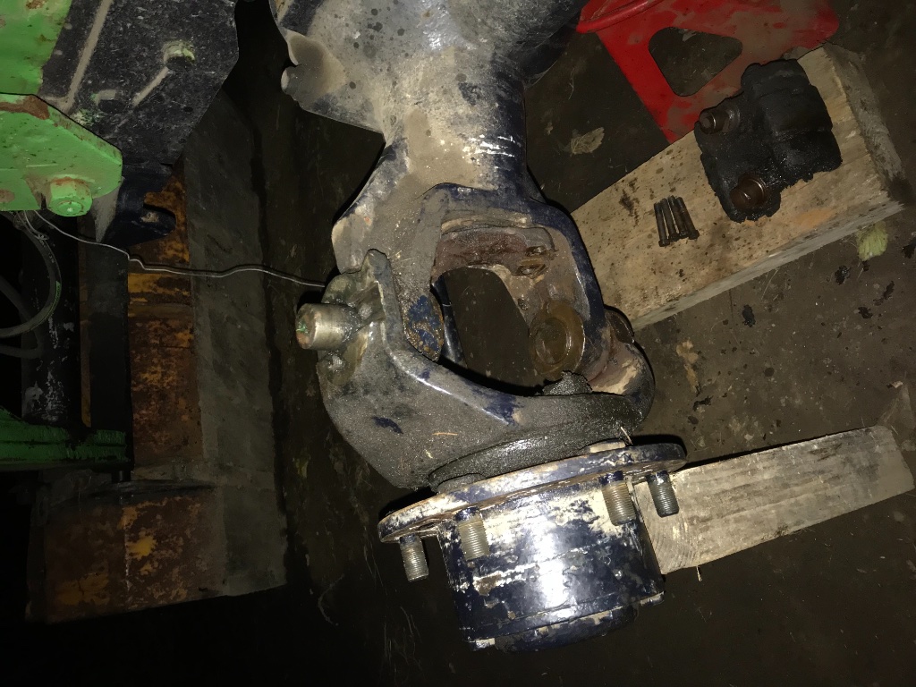

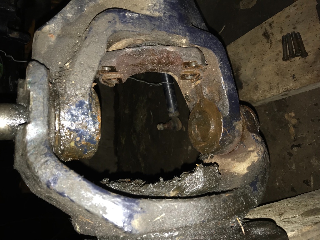

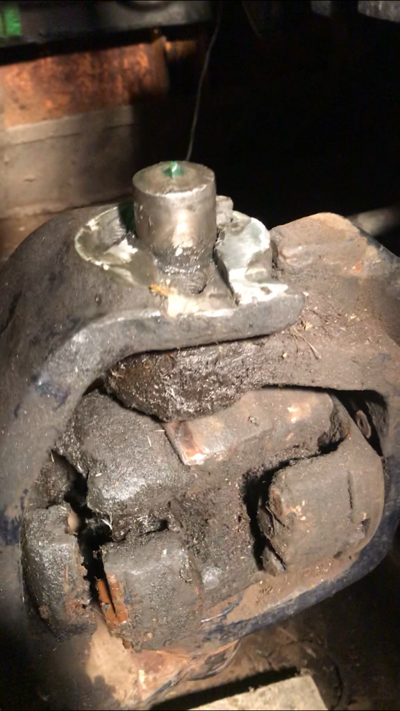

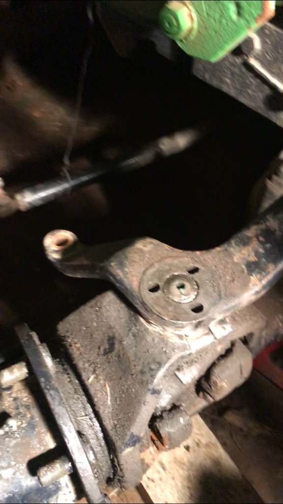

La direction de notre 6507 4 rm viens pour la deuxième fois de nous lâcher, à chaque fois quand on est braqué à fond et qu’on monte sur un talus ou autres il se mets en pression et lâche !
Sur ce modèle, la direction par dû volant avec un axe vers une biellette qui est sur la première roue et ensuite une deuxièmes axes vers la deuxième roue donc toutes la force est sur la première biellette !
Cette biellette est tenu grâce à une encoche et 3 vis,
La première fois les vis on sectionné donc on a changé les vis , mis des plus grosse cars le filetage avait foiré et ressoudé et la deuxième les vis on tordu donc la biellette est sorti de ça rainures !
Avez vous des idées soit pour changer de système soit réparé mais que ça tienne !
Là on pensait sortir le u et souder les 3 vis par en dessous mais on arrive pas à avoir l’axes du bas !
Plus de précision en photo !
