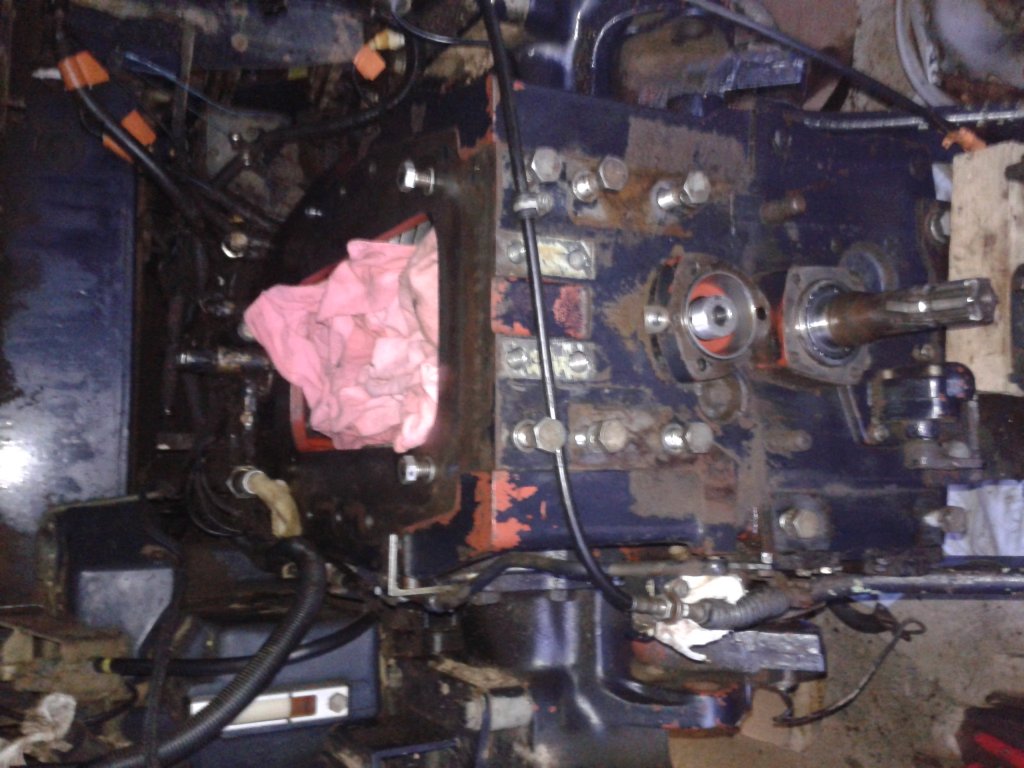

Déjà il faut démonter le bloc relevage:
bloc relevage
bloc relevage

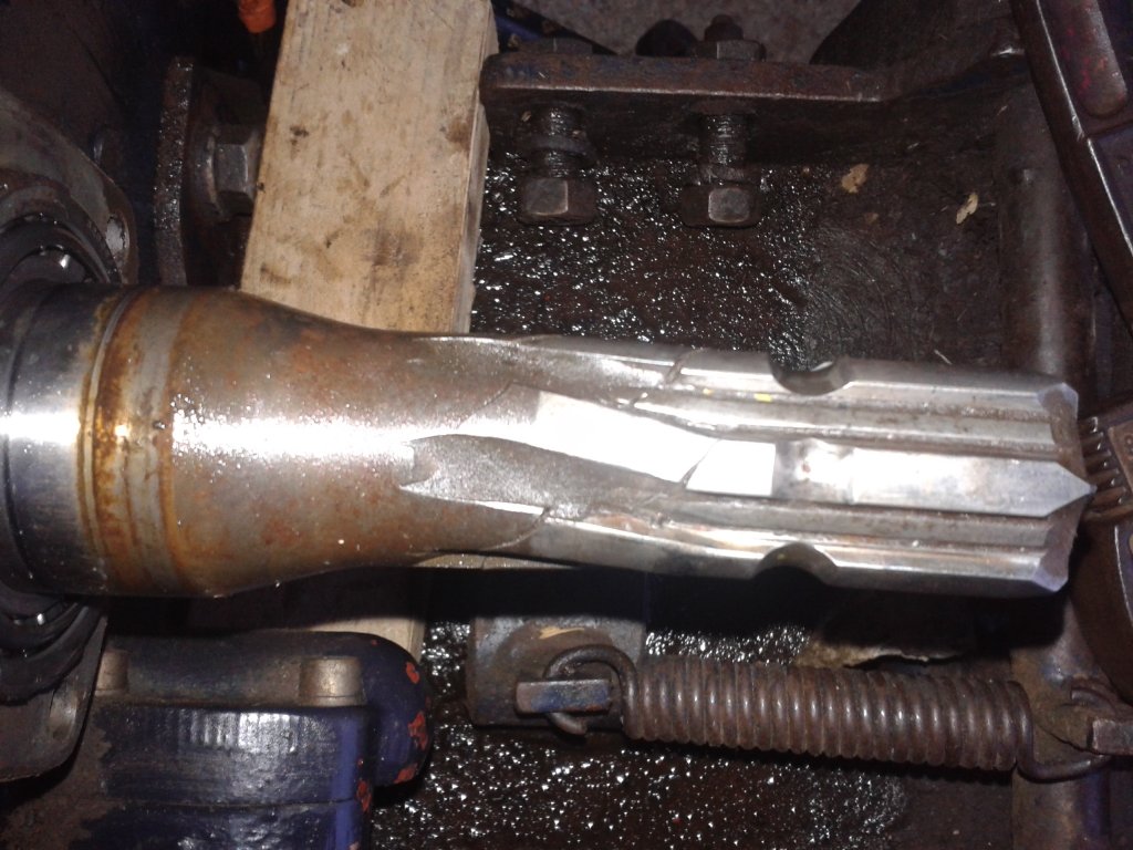

Vue sur la PDF HS:
pdf vrillée
pdf vrillée
Elle est bien naze.

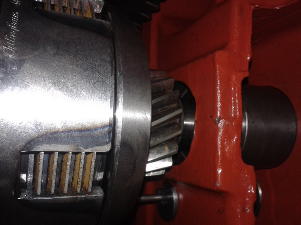

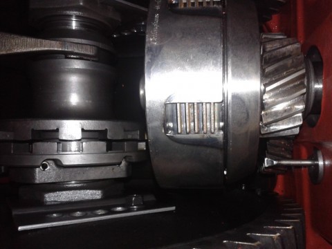

Du coup j'ai viré l'arbre mené en provenance de la boîte:
vue embrayage multidisque arbre moteur enlevé
Par contre je ne peux sortir l'arbre complet avec la cloche d'embrayage car un roulement bloque:
palier embrayage
palier embrayage
On voit le pignon au niveau de la portée, le roulement avec sa cage se situe derrière le pignon qui est derrière la cloche.Il ne passe que vers l'extérieur du compartiment (l'arrière du tracteur), mais la cage à aiguilles bloque tout mouvement.
Impossible de sortir tout ça car la cloche du multidisques empêche de passer d'avant en arrière et aussi que l'embrayage est serti .
J'ai bien essayé avec un arrache de sortir l'embrayage (juste un circlip en bout d'arbre( vers l'avant du tracteur)), sans succès.

Dans le sens arrière vers l'avant on a un palier qui bute sur sa portée .
De l'avant vers l'arrière on a l'embrayage qui a un diamètre d'environ 200mm qui doit passer dans un trou de 70mm environ, celui du roulement.
L'idéal serait de dessertir la cloche mais je n'y arrive pas.
Sortir l'arbre au complet (dixit la revue technique) ne marche pas car le roulement tape sur sa portée: :hurt1:

Comment est-il possible de vriller un arbre ?
J'imagine que le concepteur s'assure que le couple maxi à transmettre est inférieur à la résistance en torsion de l'arbre, non ?
et pour vriller, ça doit représenter quelques milliers de Nm

babali80 a écrit : 06 déc. 2019, 21:50 Comment est-il possible de vriller un arbre ?
j'avais déjà vu des arbres de roues vrillés de la sorte. Cela résulte de coups d'embrayage secs et sans délicatesse alors que le véhicule est très chargé.

L'embrayage est hydraulique , il est impossible d'embrayer brutalement.
j'ai fait tous mes semis de blé alors qu'elle commençait à vriller (comme sur la hoto plus bas, peut être un peu moins mais avec une amorce de félure) cad la vrille était déjà là depuis un an, je l'ai "terminée" car le métal avait une ou deux félures qui ont affaibli la résistance de la pdf.
Le paradoxe est que j'ai réussi à semer 25 ha de blé , alors qu'elle était déjà vrillée.
Un exemple trouvé en moins de 30 sec sur le web:
