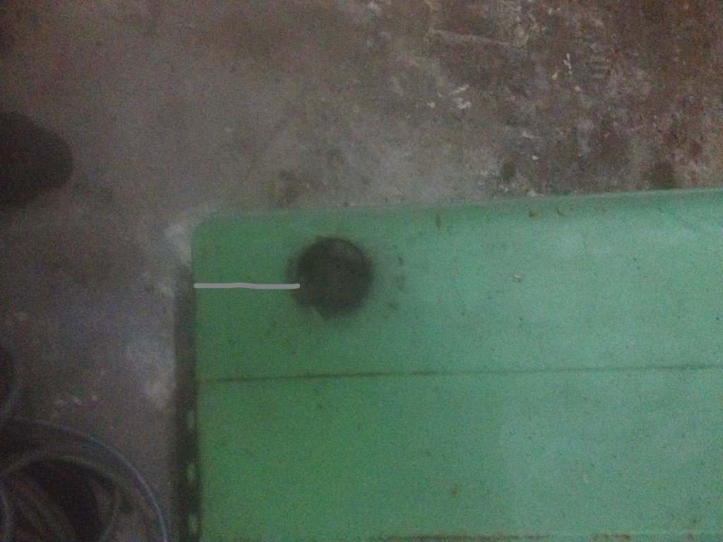

Slt,
ø : 80 mm
distance avec la charnière : 127 mm
2 photos au cas ou .
Pas trop tard j'espère ... :triste1:

salut bonne année ,non pas trop tard merci avec les photo c'est top! les 127mm c'est au milieu ou au ras du trou merci

Slt,
127 mm : le trait gris sur la photo .
A+ .

un tout grand merci

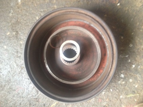

Pour les freins, il m'a laissé faire tout seul et la démonte s'est avérée être d'une simplicité désarmante.
Comme le tracteur n'était dégueulasse au départ il n'y avait rien de rouillé ou bloqué.
étonnamment, les garnitures sont à l'état neuf,
Un tourneur m'a fabriqué une rondelle à glisser au fond de l'axe,
Il y avait un frottement de la cloche sur la came mais le bruit au freinage ne venait pas de ça, simplement la tringlerie à régler ... :aille:
