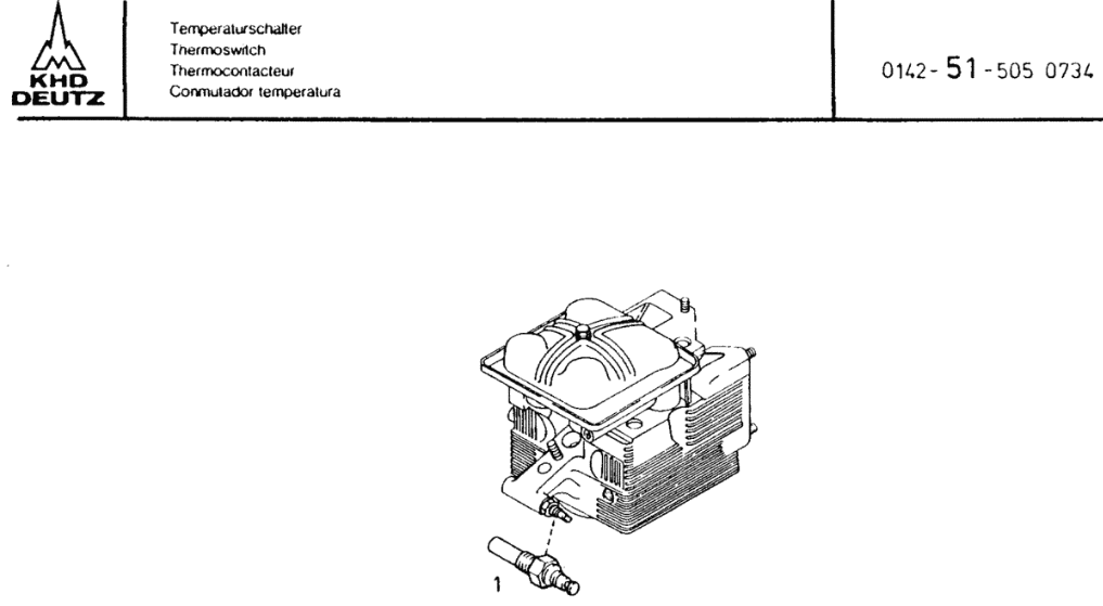

Tracteur_tOm
Messages : 315
Prénom : tOm
Re: Sonde de température sur un 4.50 (913)
Message par Tracteur_tOm »
Zizirider a écrit : 28 avr. 2020, 09:31 Salut, normalement tu dois en avoir 2, une petite qui fait aller le voyant et le klaxon (surchauffe) et l'autre plus grosse qui fait aller ton cadran sur le 4 ème cylindre effectivement coté cabine, derrière la tôle de refroidissement ;-)
Hello
Je profite de ce post et le fait remonter un peu pour trouver réponse à ma question.
La "petite" sonde, qui est un interrupteur thermique On/Off a mise à la masse visiblement :
Est ce le même sur les différents modèles des moteurs deutz à refroidissements liquides ?
Peut on tester son fonctionnement ?
Je suppose qu'il ce ferme au alentour de 100°C ?
Merci pour vos lumieres
