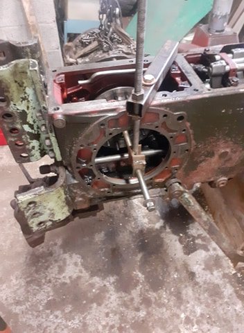

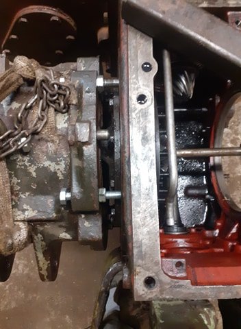

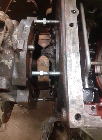

francois59 a écrit : 29 avr. 2020, 11:36 Salut "seba" , j'ai déjà essayé à plusieurs reprises de le faire mais sans résultat , dégrippant presque tout les jours
Salut François, t'as pas de chance avec ce démontage, ça vient tout seul, quand c'est huilé, tu tires et ça vient, ici, c'est bien grippé ensemble. Il n'y a pas moyen non plus de mettre un système genre cric ou autre, entre la trompette et le bloc pour tirer vers l'extérieur, ou avec 2 barres métalliques, prendre appui sur le bloc pour écarter la trompette ?
Sinon, en effet, la solution de taper directement sur l'arbre depuis l'intérieur, semble la plus logique, à condition de traverser la paroi...
oui normalement demain soir on perce la paroi pour pouvoir taper sur l'axe

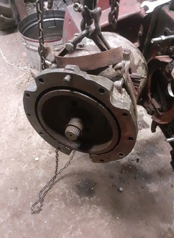

Arbre enfin sorti !!
Solution pour y arriver :
percer la capsuler , mettre en place une barre pour taper sur l'arbre, appeler deux copains en leur demander de l'aide et en leur promettent de la bière et taper à la masse pendant 2h sans s’arrêter :super:
et voila reste à tout nettoyer et commander les pièces

Et bien François, quelle aventure, c'était donc les cannelures qui étaient rouillées ou c'était les freins qui coinçaient ?
C'est là qu'on se dit, qu'il vaut mieux toujours vérifier les niveaux d'huile, pour pas avoir ce problème..... ;-) :super:

Oui les cannelures qui était grippée, le niveau d'huile ne change rien car les cannelures ne baigne pas dans l'huile car étanche par rapport au pont
