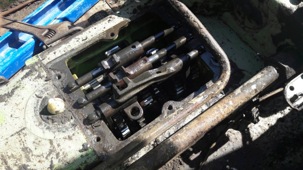

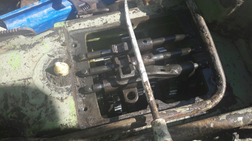

Bonsoir, La 3eme reste enclenchée sur mon Deutz 3006. J'ai démonté le dessus de la boite et repositionné la fourche de la 3eme.
Tout fonctionne parfaitement et il me reste à faire les niveaux.
Merci pour votre aide

Salut Bernard,
:super: si tu as réussi à remettre au neutre la 3ème, par contre, sens-tu de la résistance quand tu as remis la fourchette au neutre ? Si pas grosse résistance, il se pourrait que la bille ou le ressort soient usés ou ressort cassé. Ou encore que les encoches du coulisseau (axe fixé par 2 vis clé de 10) soient usées. Tu peux rouler comme ça mais si ça le refait, faudra démonter le coulisseau et fourchette pour inspecter plus en profondeur.
Voir aussi l'état du doigt sous le couvercle, qui guide les fourchettes, mais ça ne devrait pas venir de lui.

Merci Sebastien pour ces infos.
pour l'instant la vitesse passe bien. Si le problème revient, je suivrai tes conseils.
Encore merci
