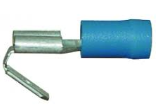

Salut, bah il suffit de ponter tes fusibles, moi, je mettrai le câble d'arrivée de 2.5 avec un de 1.5 dans une cosse pour 1er fusible, ensuite celui de 1.5 avec un autre de 1.5 pour le 2ème fusible et ainsi de suite. Si tu as des cosses à sertir et isolées, tu prends les jaunes, y a assez de place pour sertir 2 fils, sinon si cosses non isolées, faut bien les glissés côte à côte et sertir avec la pince spéciale. Ou alors, si tu veux pas sertir 2 fils ensemble, tu prends ça et là, je ferais des pontages 2.5 et t'es tranquilounerzus a écrit : 11 nov. 2020, 16:45 j'aurais encore besoin de vos conseils.

pour les pontages deux en une fiche j'y avais pensé mais cela me paraissait trop simple ou interdit , comme quoi des fois je pars négatif d'avance pour rien. -> trop simple, en effet, interdit, je ne sais pas![]()
