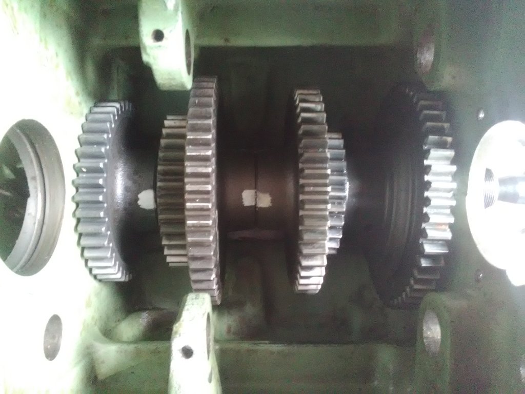

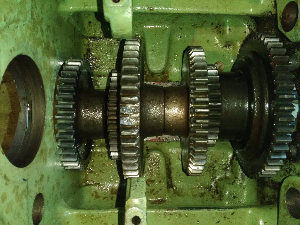

Voici une photo de mes pignons inférieurs avant et après démontage, celui avec 2 dents en moins, c'est la 1ère et celui juste avant, à droite, la 2ème, un peu bouffée côté attaque Et les voici remplacés par 2 tout beaux et impecc'
