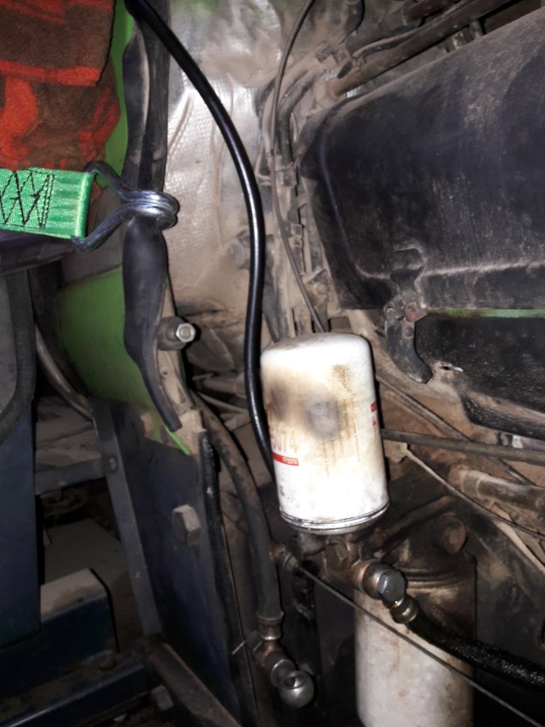

j'ai de la saleté dans le réservoir qui se trouve entre le moteur et le tableau de bort du 3.70.
je ne trouve pas de bouchon de vidange !
qui a déjà eu le problème et comment faire ?

C est simple défaire le banjo au robinet du filtre laisser couler dans un récipient pour vider le revervoir
Ensuite sous le réservoir il y a un banjo (tu suis le tuyau ) tu le sort attention il y a 2 joints cuivre qu il faudra remettre souvent dans le banjo la merde si met
Des fois cela m arrive je souffle au tuyau avant le filtre ( avec la bouche pas bon :roll: ) je renvoie dans le réservoir
Voilà

Merci, j'ai l'impression que le tuyau rentre dans la cabine et après on ne voit pas très bien car il y a de l'isolation autour du réservoir[
img][/img]

Si tu sais pas
La petite saleté pas gênant il y a deux filtres à part les gros morceaux tu peut être les récupérer par le bouchon de remplissage eux vont pas passer par le trou du banjo et ralentir l arrivée de gasoil
