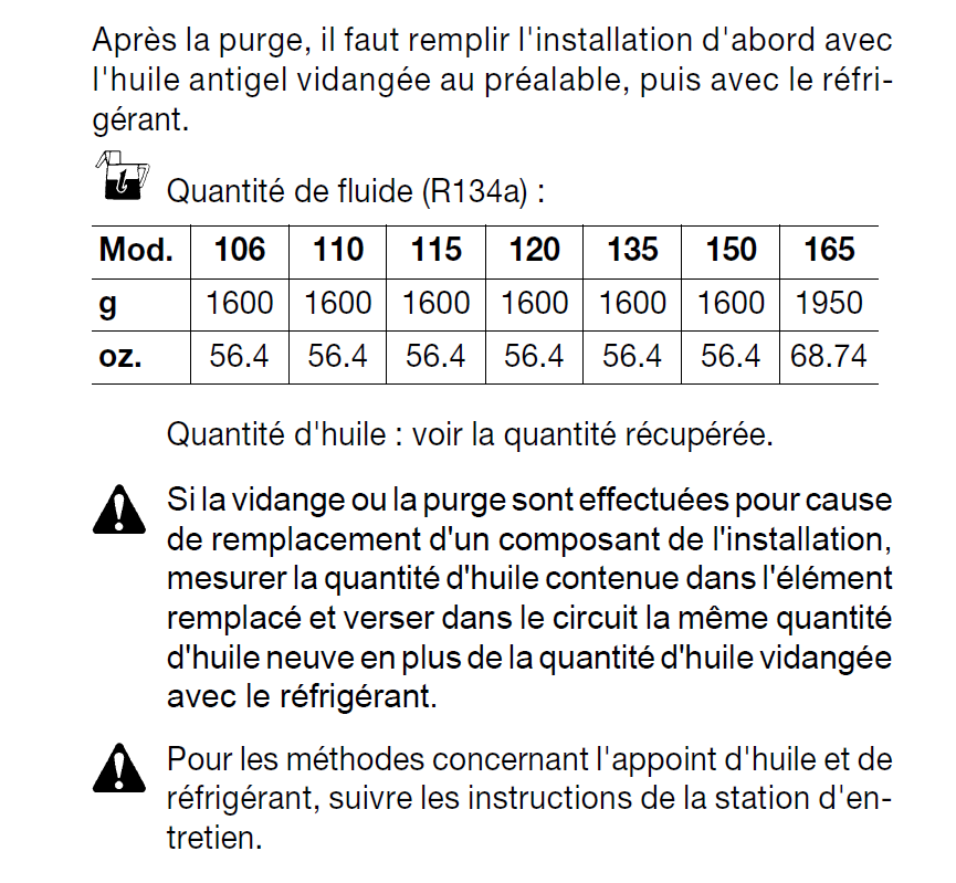

Bonjour je dois remettre du gaz dans un agrotron 100 , mais combien de pression faut-il mettre? Merci

Tu vas faire ça tout seul ? tu as le matériel ? et le fluide frigorigène ? et comment sais tu qu'il en manque ?

bonsoir
voici pour un 106
A + Thierry

bolinder a écrit : 04 mai 2021, 20:44 Tu vas faire ça tout seul ? tu as le matériel ? et le fluide frigorigène ? et comment sais tu qu'il en manque ?
Moi voisin est frigoriste et remplacement de mon compresseur
