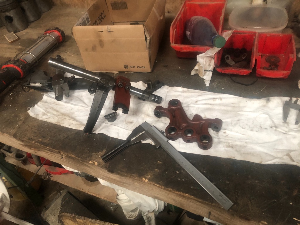

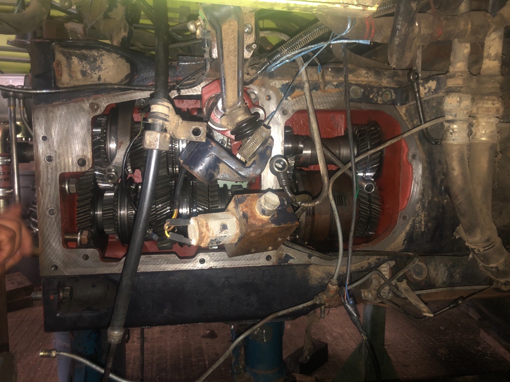

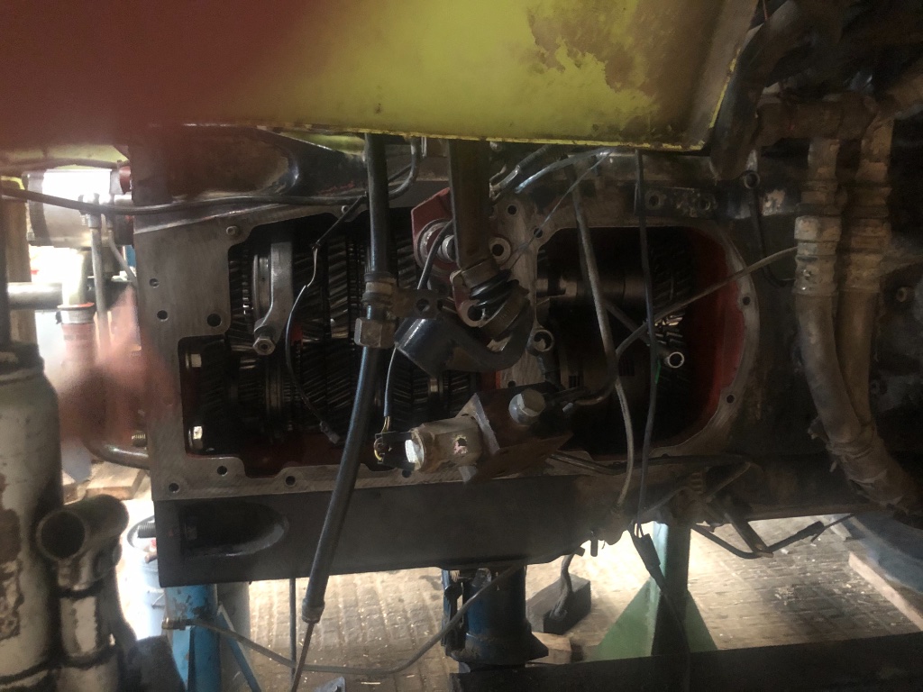

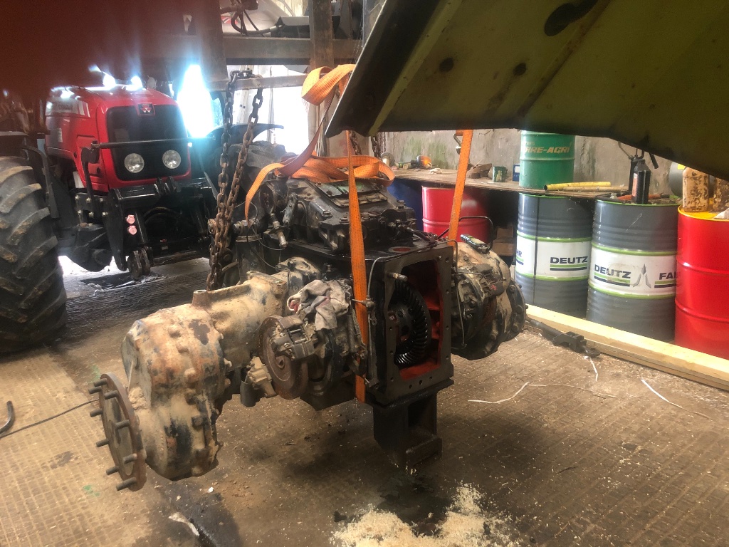

Du nouveau dans la restauration :
Tracteur coupé en deux pour démonter la boîte et lui mettre le kit 50 km/h en boîte 6 .
La il est raccouplé maintenant faut régler tout ça
