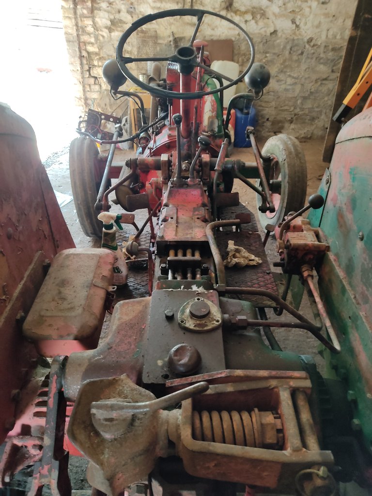

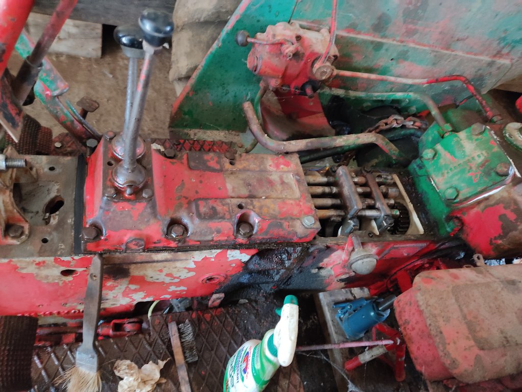

Je suis sur le point de racheter un D132L de 1961, je suis allé le voir hier, il est en bon état, par contre apparemment il y a un problème de fourchette, il faut ouvrir le carter pour la replacer.
Savez vous où je peux trouver cette pièce ou si je peux la refaire ?
Nico

je vais aller démarrer le tracteur demain soir, j'en saurais plus, je vais démonter le couvercle et prendre quelques photos, je les posterais ce week-end.

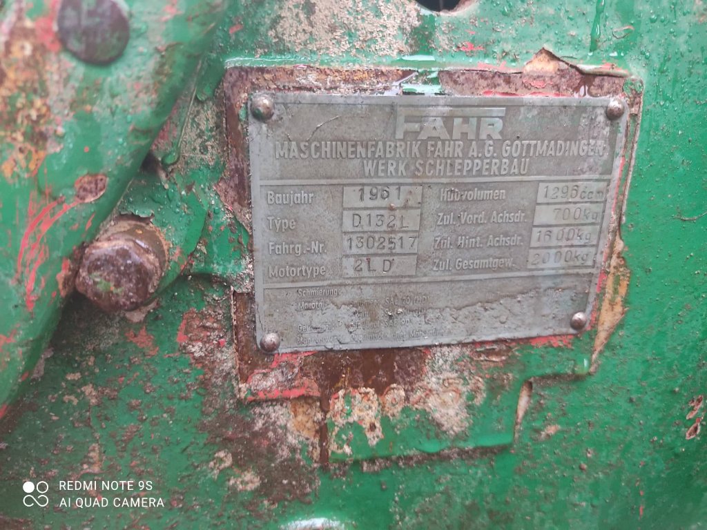

comment savoir le type de boite ? j'ai pris en photo la plaque du tracteur, pouvez vous m'aider?

Merci pour la présentation :super: pour le type de boite, j'ai trouvé ceci sur internet ZF A205 et ça ne me parle pas sur des Deutz...peut-être sur Porsche ou Allgeier, mais bon, ça ne courre pas les rues.....

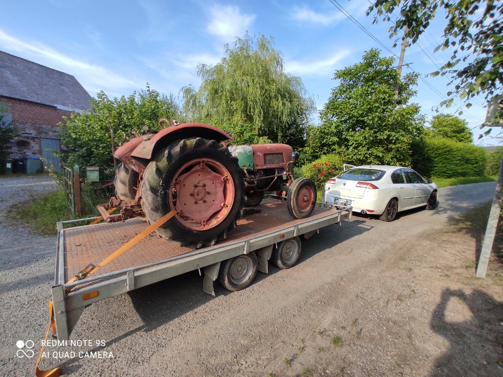

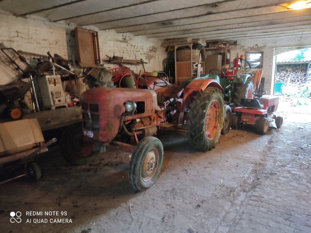

Bon, je l'ai acheté finalement 😁
Voici le tracteur :

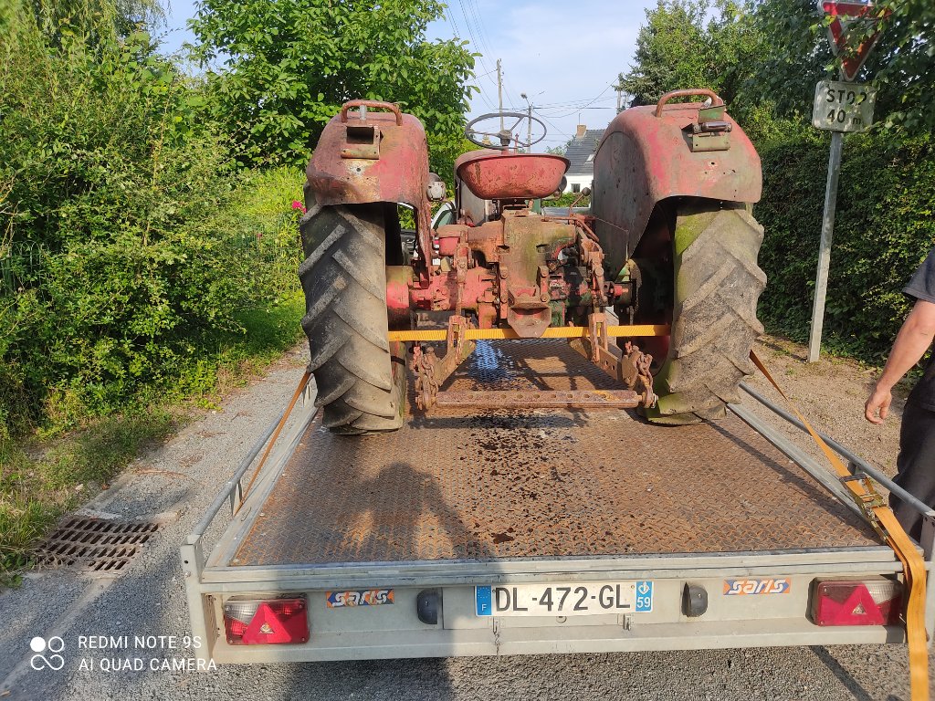

Message par Nico59132 »
Par contre pas de troisième point au niveau du relevage, auriez vous une photo pour voir à quoi il ressemble d'origine ?

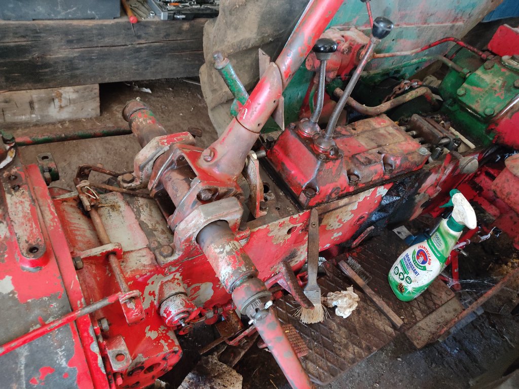

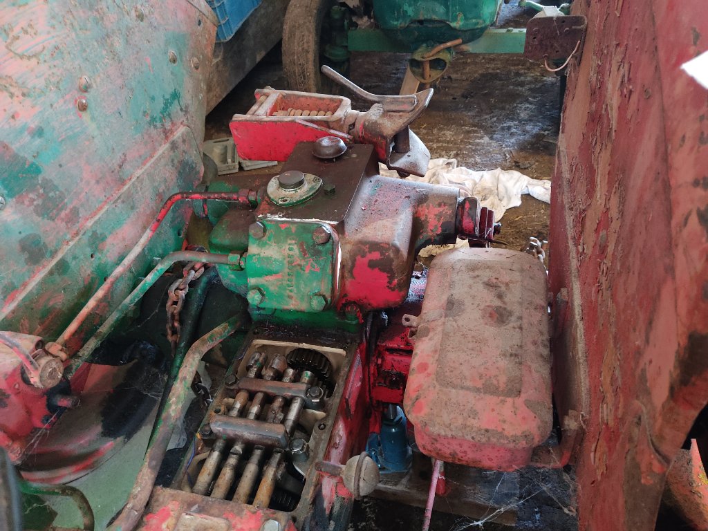

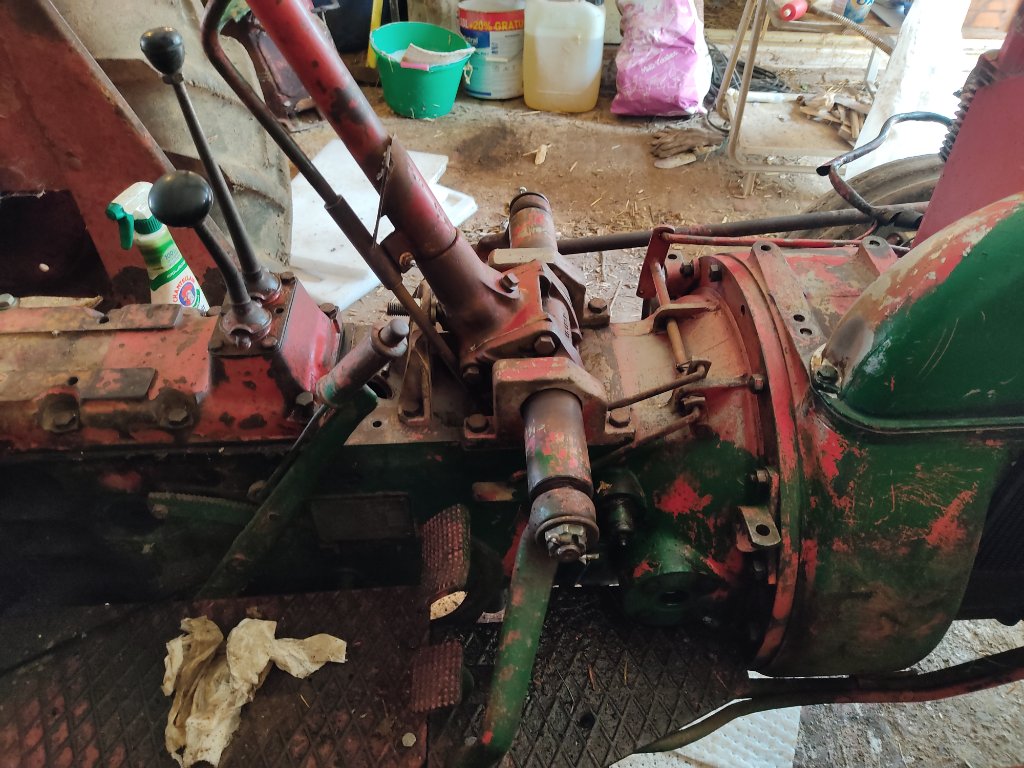

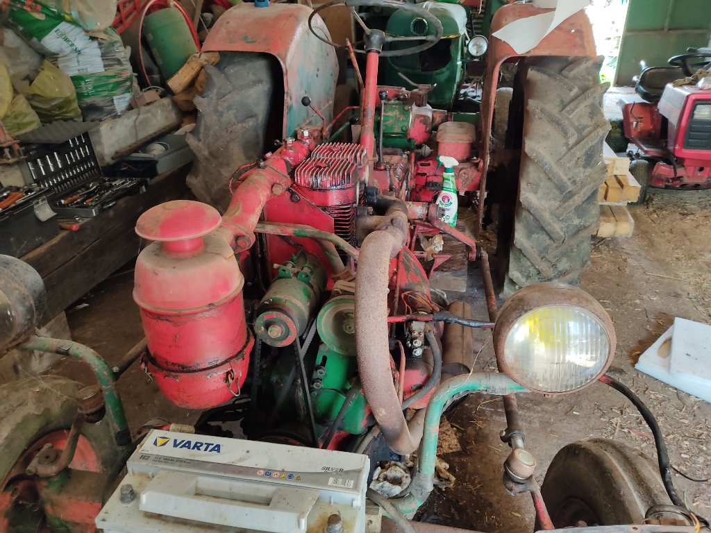

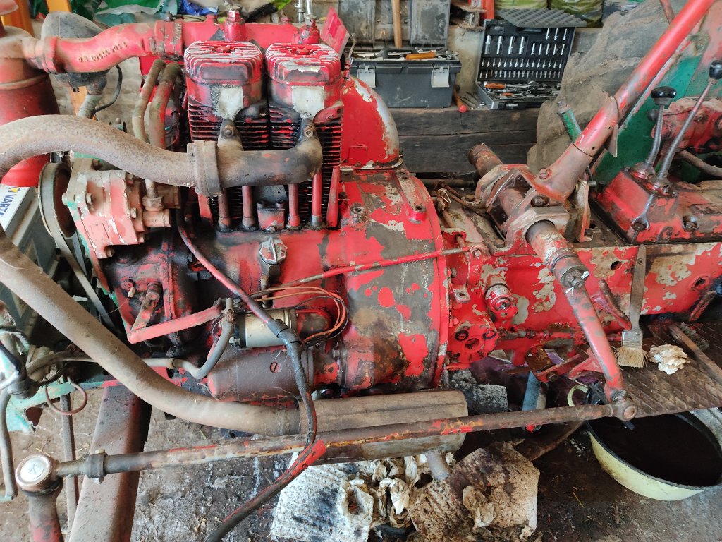

Je déterre ce sujet car j'ai enfin pris le temps de commencer la restauration du D132L ;)
Bilan à l'heure actuelle:
- Goujoun vissé dans la colonne de direction arraché avec le temps, ressoudé avec succès
- Boite de vitesse remplie d'eau, vidangée, nettoyée, remplie, joints refaits et couvercles remontés.
- Relevage : grosse fuite après le complément d'huile hydraulique, dépose et démontage d'un des 2 bras, joint torique quasi disparu, remontage prévu ce soir normalement, filtre quasi colmaté, achat d'un neuf et remplacement ce soir.
- Partie moteur intacte, juste filtre à huile remplacé.
- Reste les réducteurs des roues à controler, fuite possible mais pas possible d'en être certain avant d'avoir remonté le relevage et nettoyé tout l'arrière du tracteur.
Je vous mettrais plus d'infos quand j'aurai avancé un peu plus ;)
