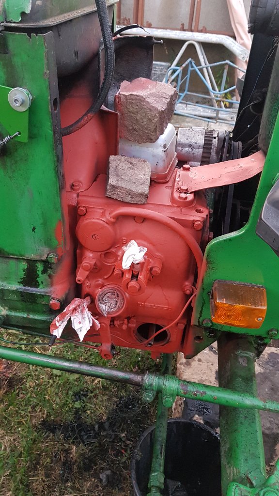

Je suis en attente du joint torique de chemise, je peux rien remonter pour le moment...

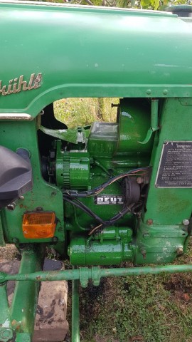

Par contre j'ai déjà repeint le bloc moteur , les manettes et j'ai fabriqué la tirette d'arrêt qui était absente.

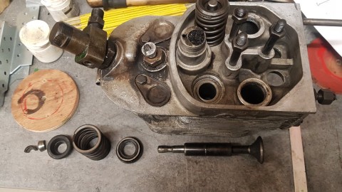

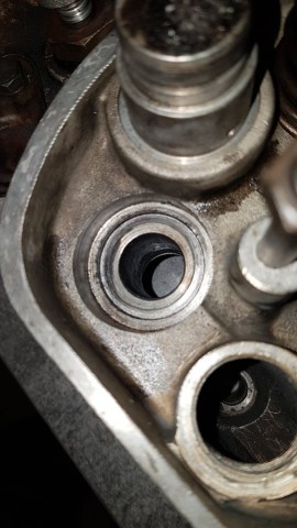

Pour le moment j'ai un autre problème, j'ai un des deux guide de soupape qui s'est barré lorsque j'ai retiré les soupapes pour les roder... J'en ai trouvé à vendre en cote plus serré, mais je ne comprends pas dans quoi elle doit être serrée dans la culasse... le trou est franchement plus large, le seul truc ou le guide serai à peu près ajusté c'est l'espèce de roulement à la base du ressort de soupape...

Bon j'ai du acheter une culasse de remplacement...
J'ai du transférer les goujons qui n'était pas de la bonne longueur et me mettre a la recherche d'un joint cuivre pour l'injecteur qui n'est pas fournis dans la pochette
Normalement maintenant j'ai tout !
