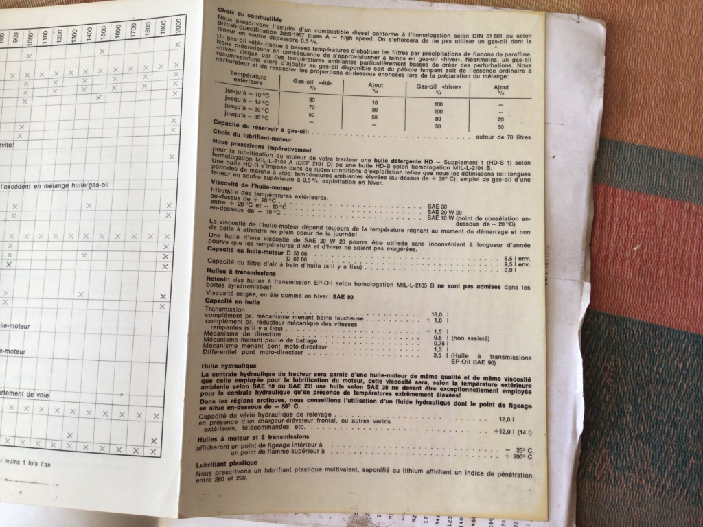

Salut
Voilà lés préconisations pour un 5206 pour le filtre voir sur le net souvent ils renseignent les dimensions après il me semble qu il est en fer il récupère le gros morceaux à vérifier

Merci. Pour le filtre, je peux l’apporter chez un détaillant qui peut me fournir un équivalent
