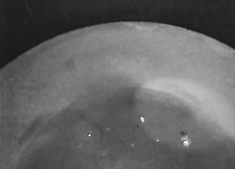

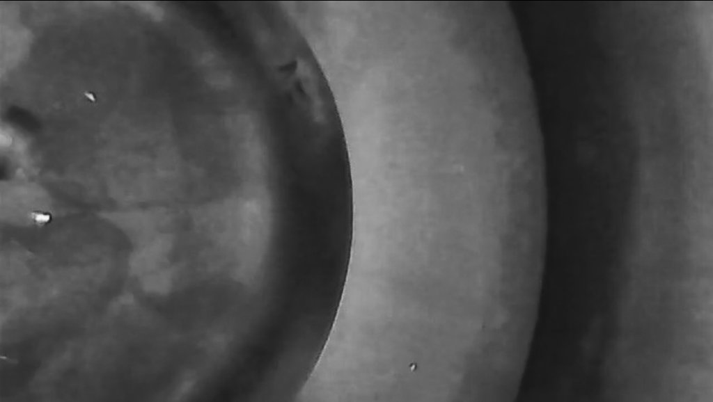

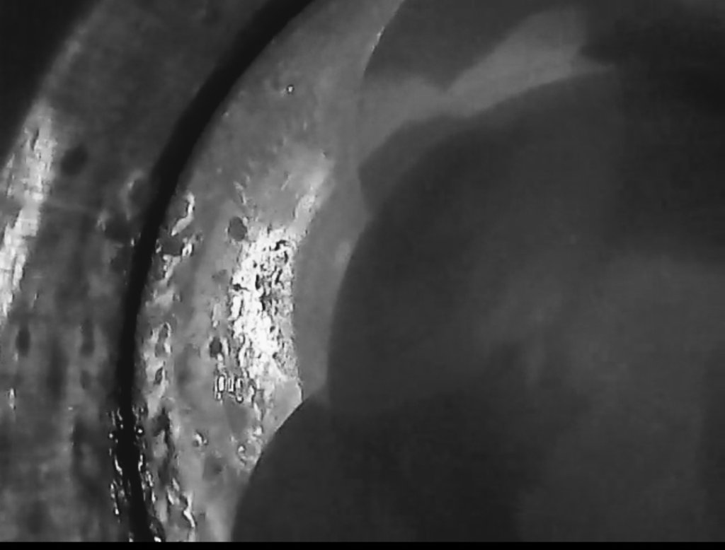

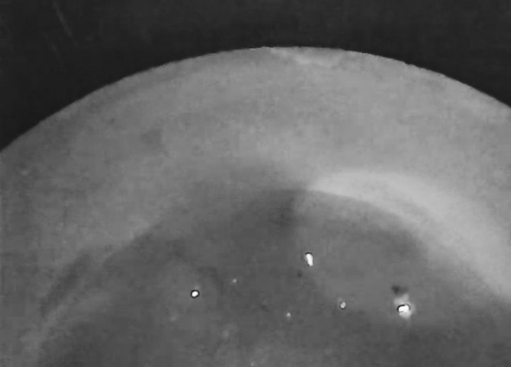

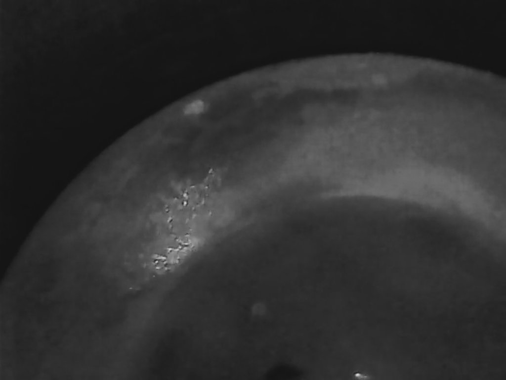

Bonsoir,
Avec une petite caméra, voici l'état des pistons.
Y a peut être bien quelque chose au piston 2.
J'ai aussi fait un test en essayant de démarrer en tirant le stop moteur et la, pas de claquement??
Affaire a suivre.
Slts
Piston 1
Piston 1
Piston 2
Piston 2
Piston 3
Piston 3
Piston 4
Piston 4

Pas glop, ça sent une usure sévère de l'embiellage. La bonne nouvelle, c'est que c'est facile de déculasser pour en avoir le cœur net. À commencer par le cylindre 2.

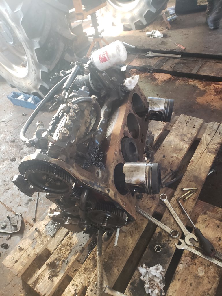

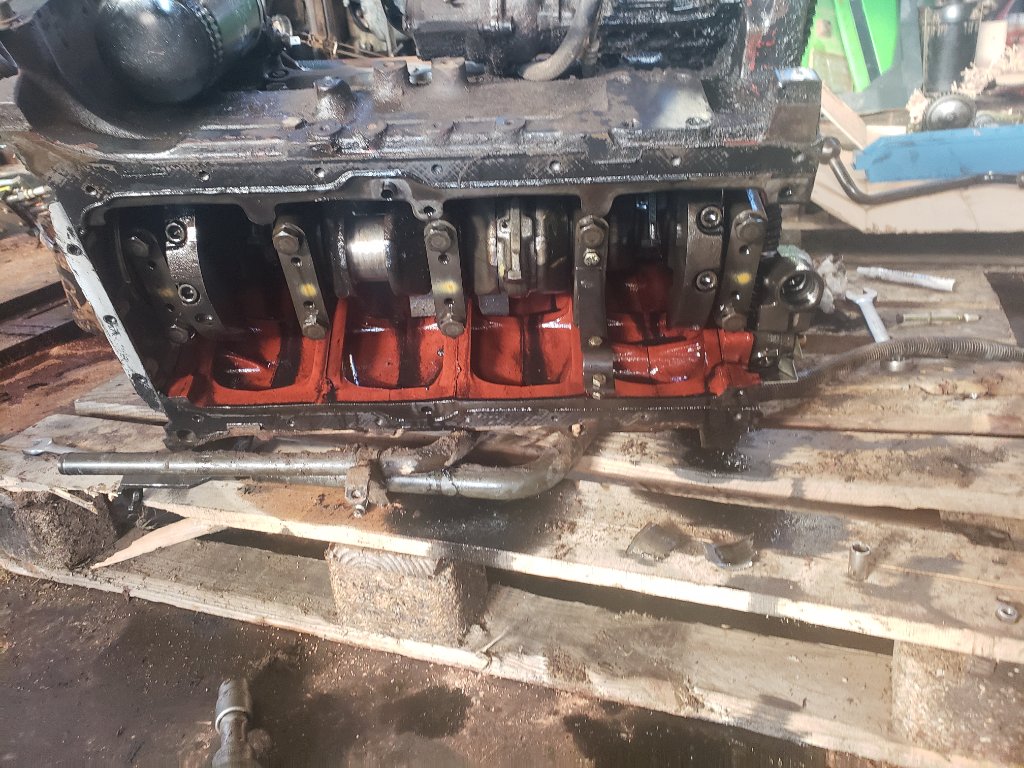

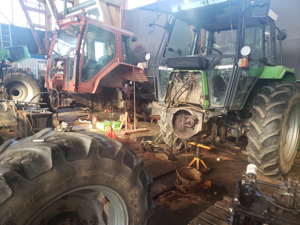

Bon le resultat est...
Cousinet de bielle hs
Vilebrequin a rectifier
Changement de pompe a huile
Changement segmentation
Changement soupapes
Et on en profite pour changer l'embrayage
Il était temps d'arrêter le massacre...
Je laisse la main au mecano, car moi je n'ai pas les compétences.
Re: claquement moteur
Effectivement, faut pas tirer plus sur la corde.
C'est le moments de refaire l'embrayage ;)

Salut
Enfin le bout du tunnel après cela sera nickel avec un beau petit billet
Tu peux dire merci à l ancien proprio tourner avec 4 litres d huile il faut le faire entre les deux traits il faut 2 litres
